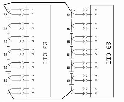

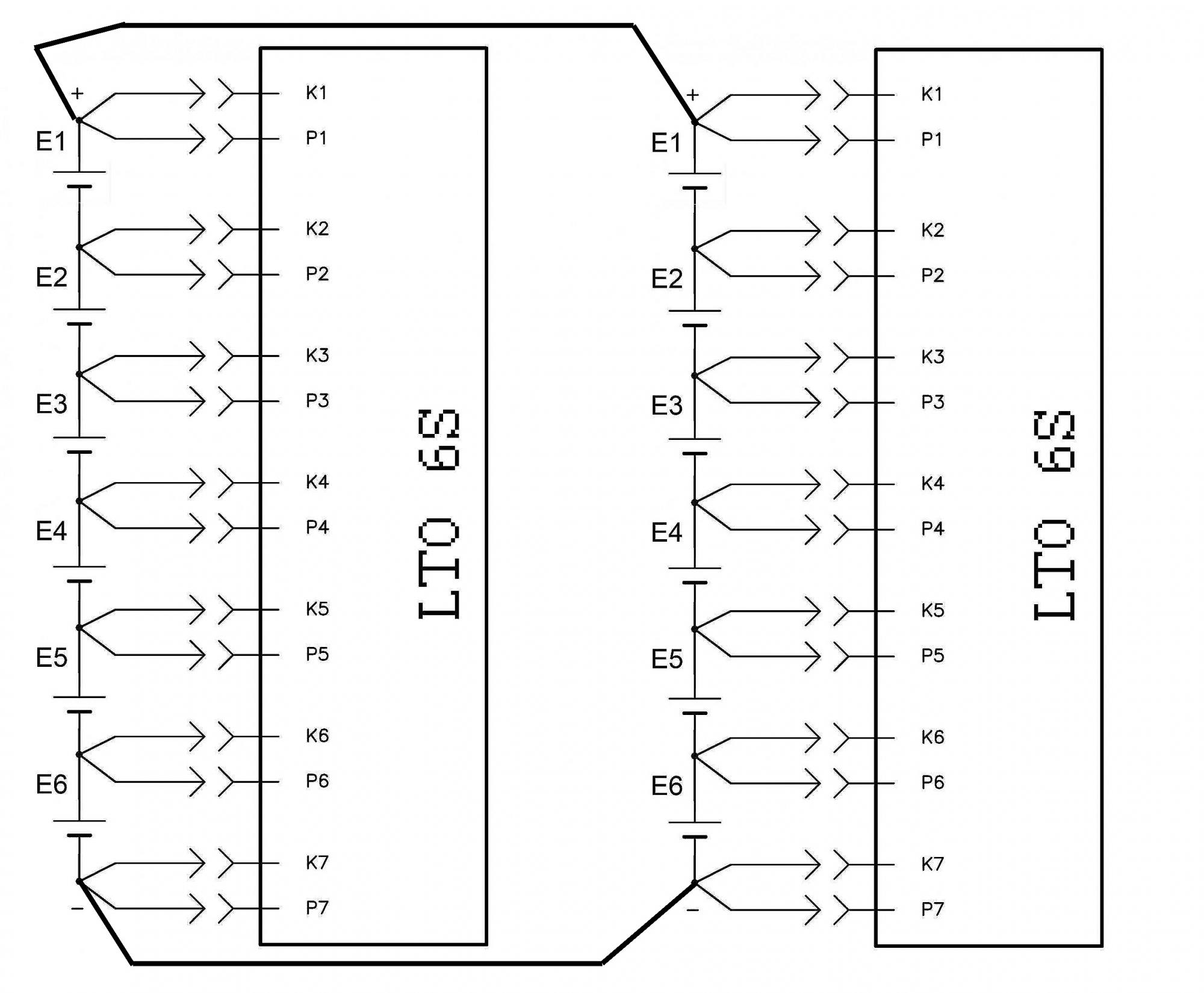

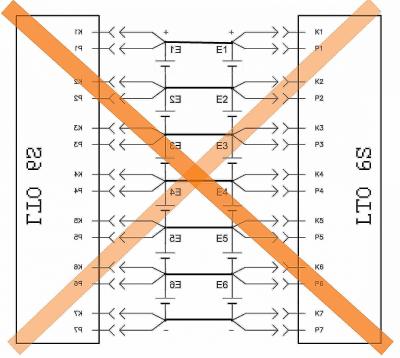

[user]VladNSK[/user], Понятно. А паралелить два балансира можно?
Можно, смотря как.
Можно взять две батареи 6S1P, к каждой подсоединить свой балансир, и их включить в параллель.
Так можно:
Так нельзя:
rusmax
Цитата: VladNSK от 01 Дек. 2017 в 05:48
Так нельзя:
Почему? Вроде особой разницы нет.
VladNSK
Так нельзя:
А она есть. Каналы балансира немножко разные. Каналы двух разных балансиров могут не договориться, какую банку
разряжать и высадят все.

rusmax
Так нельзя:
Ясно. Я думал балансиры одинаковые.

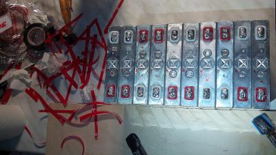

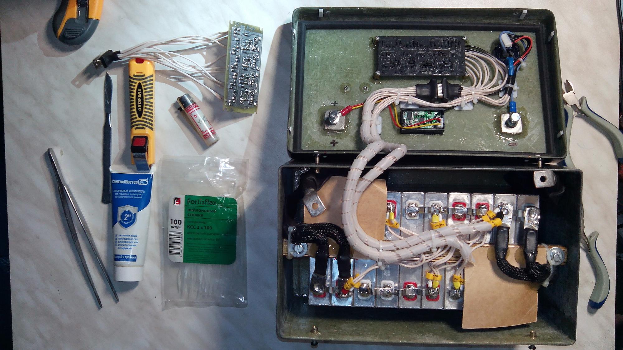

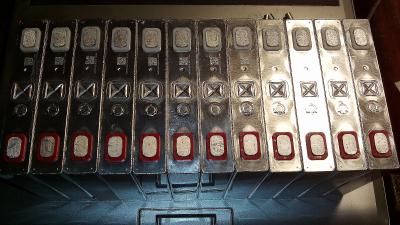

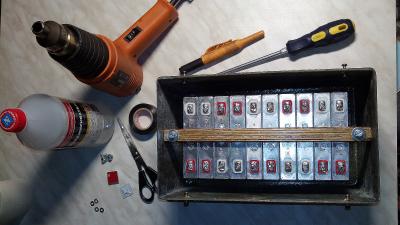

Renault (77 11 238 598 Clio2 Laguna3 Logan Kangoo) — 70 Ач/720 А Испания (Sb/Ca)
Длина 278
Ширина 175
Высота 190
Тип клемм T1
Тип крепления B13
Расположение полюсных выводов обратная

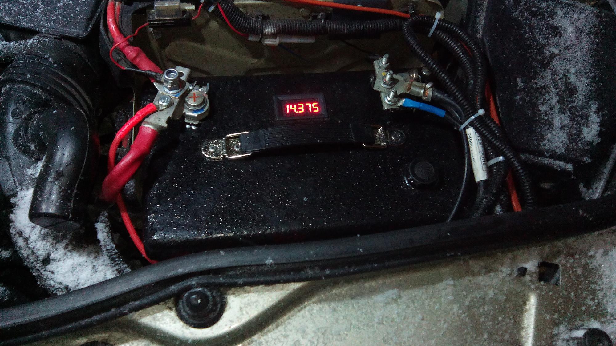

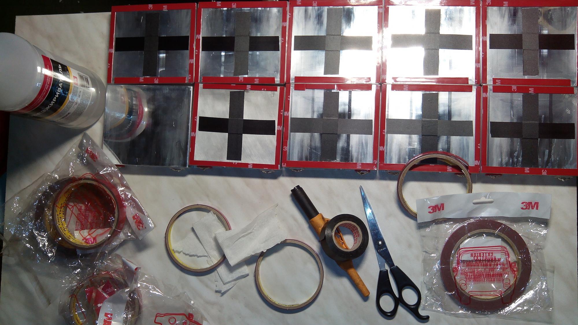

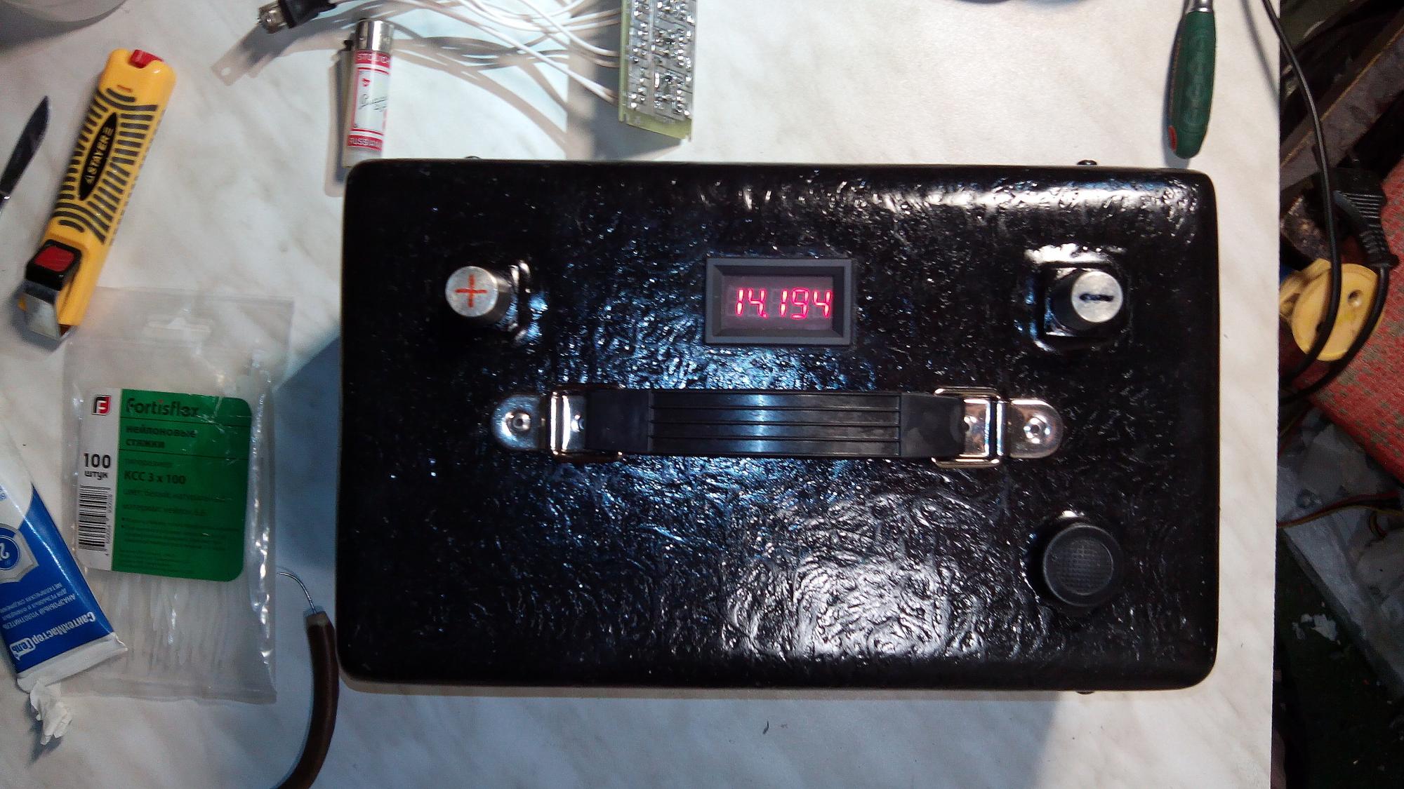

Стоял этот, размеры взял штатные, но длину сделал в обрез нижней площадки, 278 мм, толщина стенок короба 3мм, помещается 12 ячеек одним пакетом со всеми прокладками из 3М скотча. Но установил 10 ячеек, вес аккума 7,5 кг.
При желании, можно их заменить на 3p5s из 23А от Тошибы, будет 70Ач и вес 10,5 кг. Тока для запуска вполне хватит.

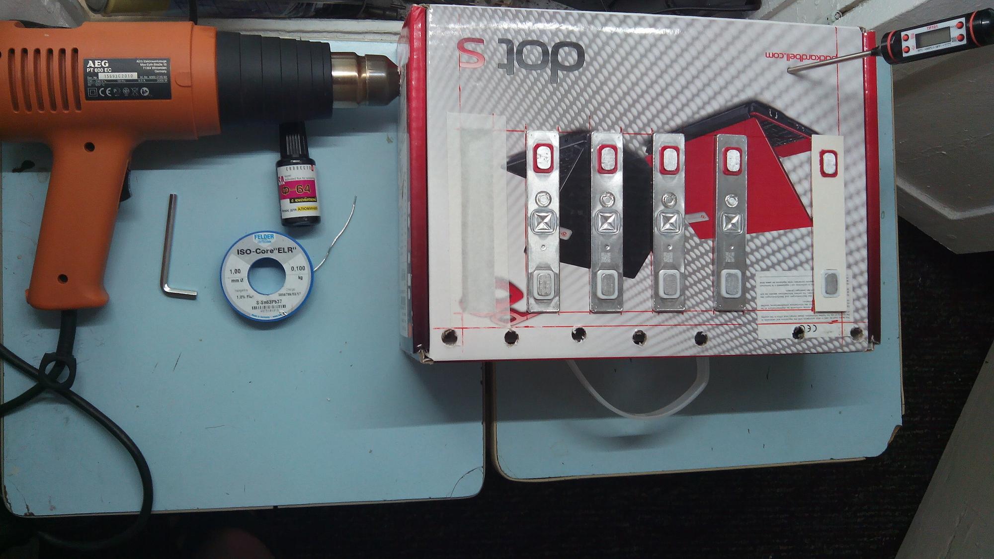

На пайку, больше собирать не буду, муторное ёнто дело скажу...
Если 23А ячейки добуду, то только на шпильки, собирать-разбирать удобнее и практичнее намного. (для водного буксировщика, доставка подвоха к месту охоты) Их и зарядить от машины 120А геной минут за 15 можно, если надо ещё продолжения охоты.

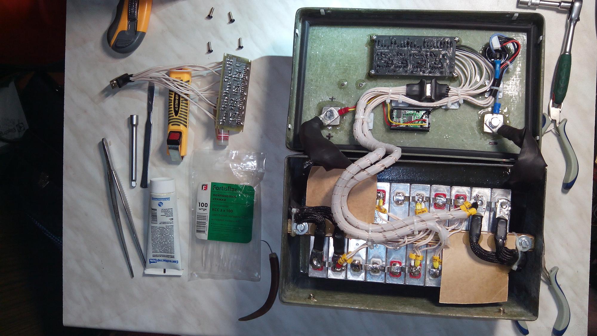

[user]hiker51[/user], в авто пайку не применяют в виду ненадежности, не боитесь за свою сборку, ну как в дороге отвалится контакт?
hiker51

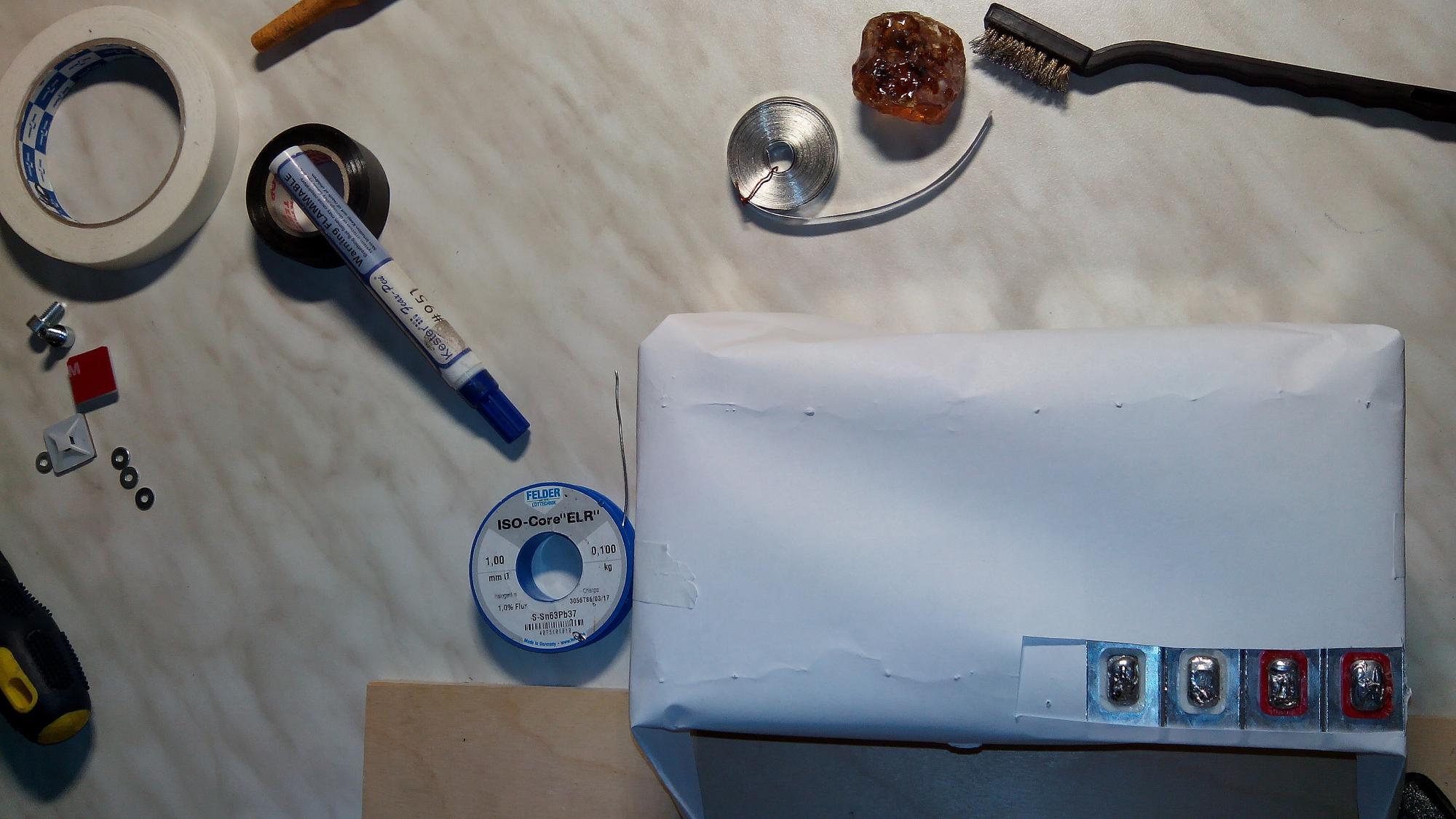

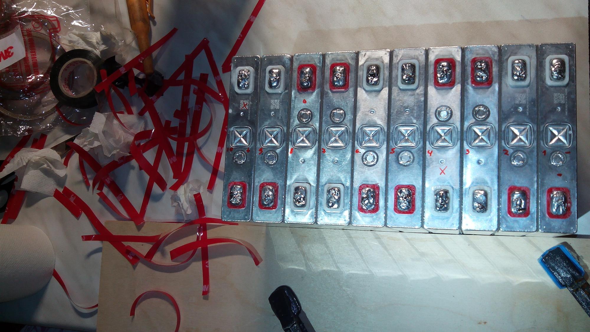

Ячейки внутри свинца тоже спаяны. Правда металлы однородны.
На этот случай есть старт-джини тошиба 2,9А 5s1p, который стоял на свинце стационарно-мобильно. Перед глазами есть вольтметр, по нему увижу поведение генератора при обрыве контакта в сборке.
Честно говоря разогреть такое количество металла при запуске нереально.
Только если плохо припаял к алюминию. Но пробовал на отрыв, - не получилось оторвать от клеммы. Тест-драйв покажет.
Внутри всё закреплено капитально, от вибраций. Кабель на клеммы по 25см 2G (33,5мм') OFC медь, жёсткую оболочку снял, как подвижную шину в термоусадке но без усадки сделал.
Но лучше бы на шпильках собрал, чем паял, много возни и почти ювелирных тонкостей в сборке.

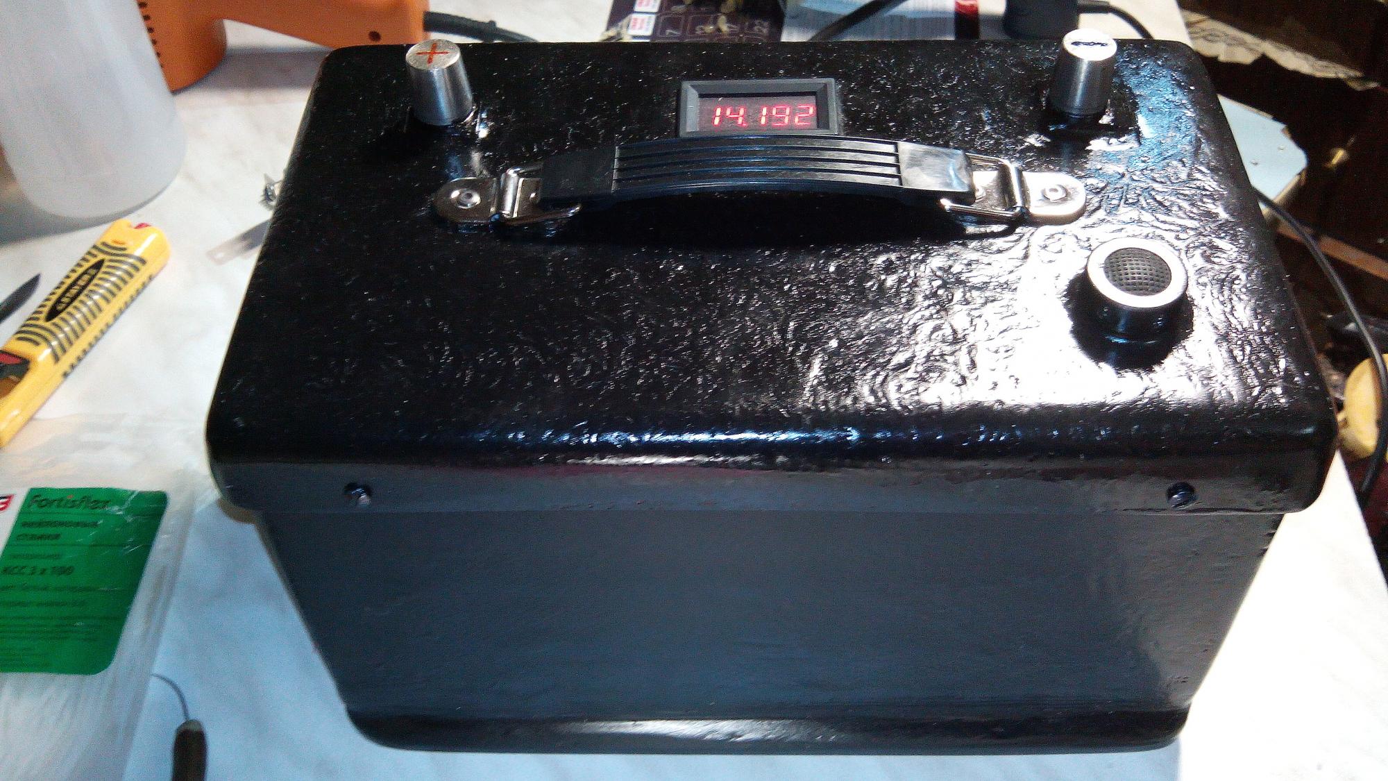

VladNSK

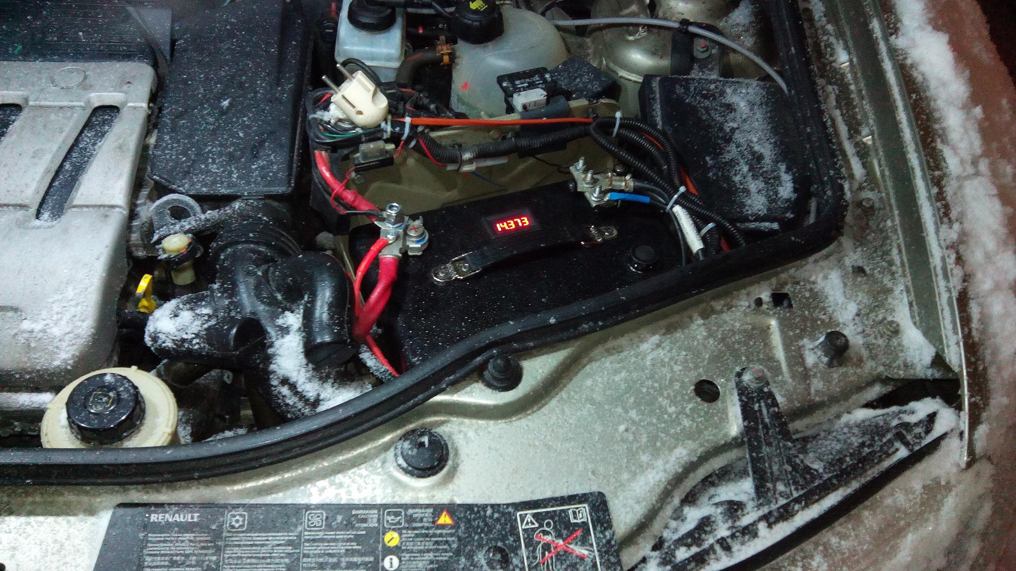

Цитата: ВИЙ от 02 Сен. 2017 в 11:43Зачем подиум под клеммы?
В тексте есть про это: "Высота подиума выбрана такой, чтобы клеммы самодельной батареи находились на той же высоте, что и у заводской АКБ." Так пришлось делать из-за того, что проводка моего авто жёстко уложена
в пластиковые тоннели. Не хотелось её ломать.
