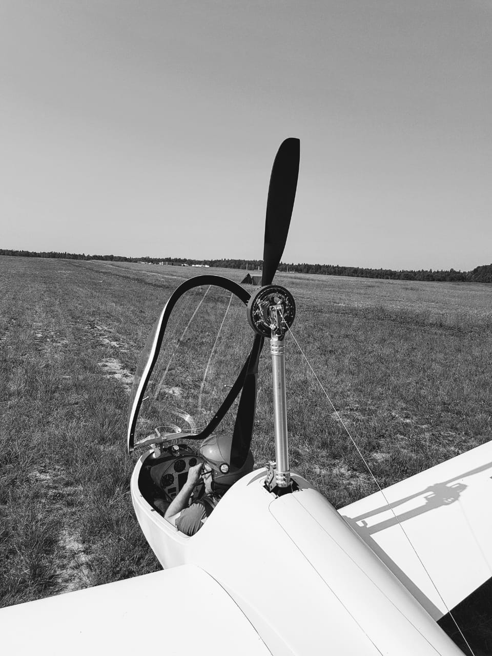

T300
Ну вот, мой мотор-сет, уже почти летает. Выбрался на аэродром.
slav
Великолепно ! Поздравляю с хорошим завершением титанического труда !  :exactly:
Неплохо парируется момент на кабрирование .  :wow:
