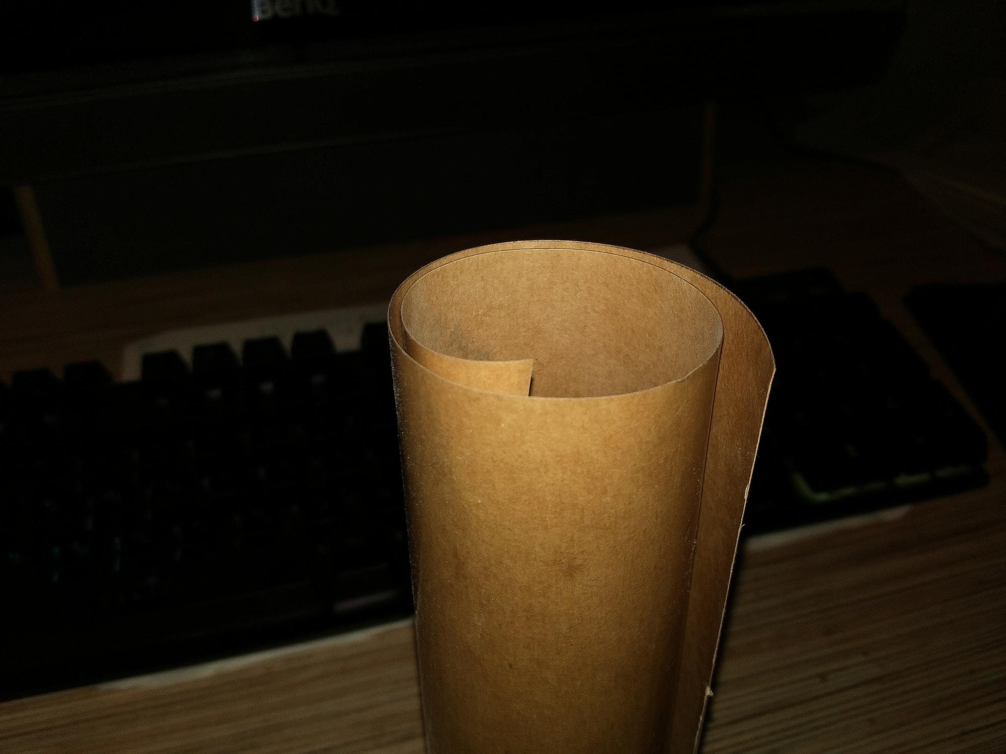

По мне так деревяшки не технологично. Если осевые габариты позволяют, я бы на чпу фрезере вырезал две стеклотекстолитовые 1,5-2 мм пластины с торцов и выполнил закругление на них, это было бы оптимально. Видел некоторые просто дремелем снимают фаску на магнитопроводе, варварство но работает. Я же просто выбирал ламинированный синтофлекс потолще, его даже на остром углу, натягивая со всей дури провод, не продавить.  Странно что катушки вообще шевелятся, после моей намотки следует скорее опасаться за целостность магнитопровода :-) , очень сильно провод натягиваю, чтобы плотнее лежал.
T300
Шевелятся, после того, как я оправку формирующую лобные закругления вынимаю. А так, тяну тоже со всей дури. Быстрого доступа к чпу нет. :( А вот возможность напилить узкие полоски  стеклотекстолита есть. Видел, вклеивают ребром полоску стеклотекстолита перпендикулярно статору и обмотке катушки посередине боковой поверхности зуба.
alexpv
А зачем формировать закругления?,  радиус изгиба медного обмоточного провода ~ D/2, то есть у вас 0,8 мм. Все остальное только увеличивает бесполезные лобные части и соответственно сопротивление обмотки. Я формирую каждый виток буковым клинышком в натянутом состоянии, углы получаются красивыми.
T300
Закругления делал для того, чтобы провод не резал синтофлекс о угол зуба, и не было резкого перегиба провода. Когда мотаешь в ручную, радиус перегиба в 0.8 мм, кажется маловат, из-за усилия, которое прилагаешь к проводу для его укладки, я когда мотаю, реально чувствую, что провод тянется. Что при этом происходит  с ним в месте перегиба, хорошо видно если этим проводом попробовать второй раз намотать обмотку.
