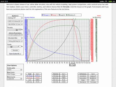

[user]T300[/user], лучше от bafang cst или ezee. Но редуктор всё равно потребуется (8000+об/м).
SolarRay
Вот ещё вариант:
https://endless-sphere.com/forums/viewtopic.php?f=28&t=80516&p=1278980#p1278980
на 3000об/м, для максимального кпд, как раз нужно вкачивать ~16кВт.
Сможет ли он выдавать такую мощность 10минут, незнаю, но в той теме, можно спросить прямо у автора.
