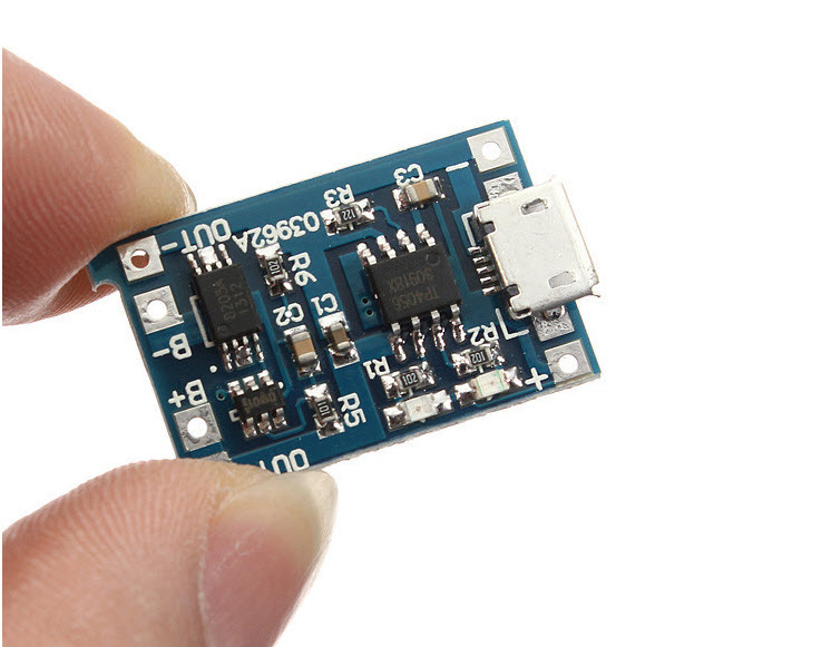

А вообще есть такие зарядные платки для LiFePO4 как для Li-ion
, что на фото.
