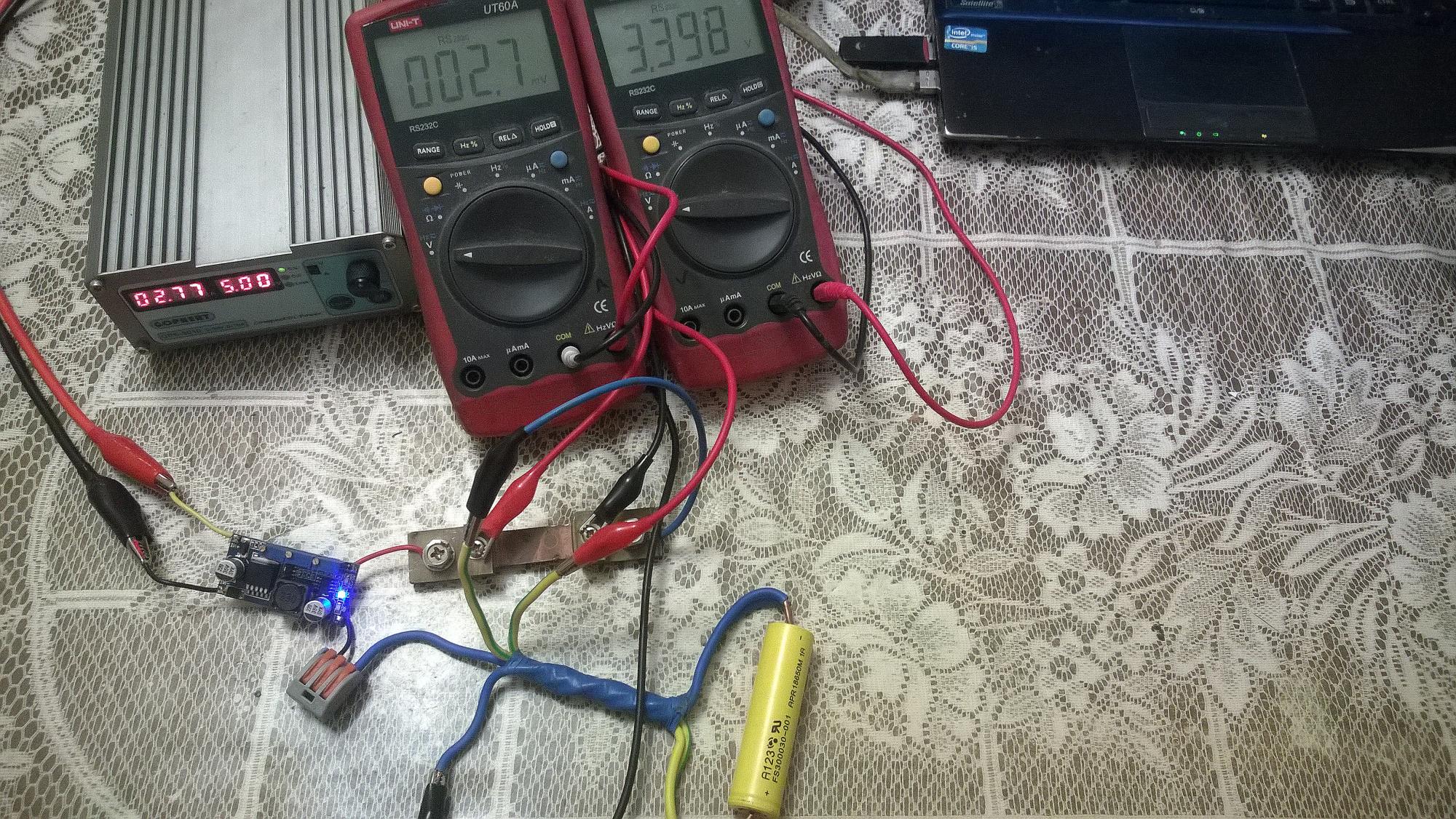

Пруфтест
Исходные данные: вход 5В, на банке 3.29В
Подключаем. 2.7А зарядный ток.

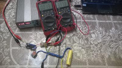

Даже при снижении входа до 4.5В ток все еще приемлемые 1.3А. При этом банка была почти заряжена изначально, при меньшем уровне заряда ток будет больше.
КПД на таких низких напряжениях и относительно высоких токах так себе, но лучше вряд ли придумаешь за копейки.

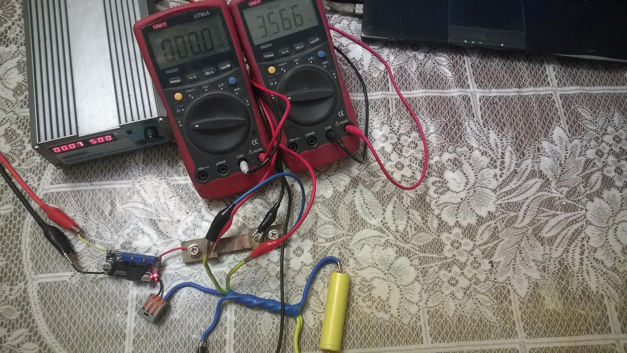

Заряжено.
