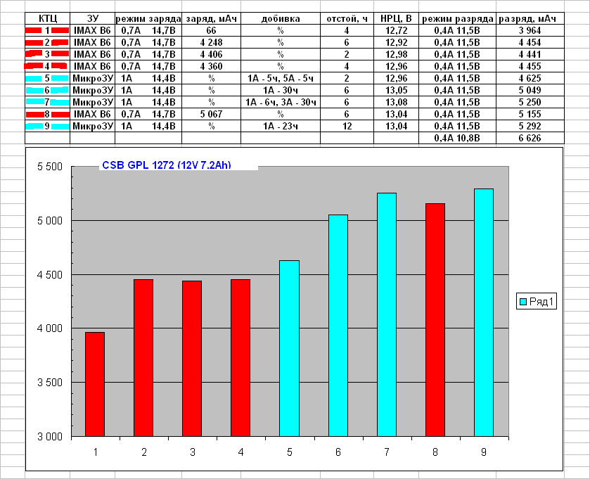

Для режима CCCV использовал Кулон 912 в режиме "Блок питания". Вот здесь об этом писал.
Тестирование у меня пока продолжается, ЗУС тестировать давно закончил, снова поставил под BL1204, испытываю отдаваемую емкость в зависимости от времени заряда BL1204. Дня через два тесты закончу и развернуто, с картинками отпишусь в теме про BL1204, потому как большая часть тестов была именно с ним. Таблицу с результатами можно видеть здесь.
Пока по предварительным результатам BL1204 выигрывает и у CCCV и ЗУСа по скорости заряда, по емкости отдаваемой АКБ после заряда и что интересно, даже по энергоэффективности.
Т.е. для примера за время заряда 8:30 ЗУС забрал из сети 90 Втч, после чего АКБ отдал при разряде 41,984 Втч.
BL1204 за 5:52 забрал из сети 82 Втч, после чего АКБ отдал при разряде 46,285 Втч.
Если давать BL1204 столько же времени заряда сколько и ЗУСу - 8:30, то из сети берется тоже 90 Втч, но при разряде АКБ отдает 46,986 Втч.
p.s. Сейчас посмотрел свою таблицу и сам удивился, бедный АКБ уже 48 КТЦ выдержал начиная с 8 марта. И до этого с 2015 года все время где-нибудь да работал. Не удивительно, что сейчас результаты стали по-хуже тех, что в начале испытаний были.

Совершенно верно. Даже в единственном более-менее приличном тесте от baton45, который показал, что ЗУС немножко больше вливает чем ImaxB6(  :laugh: ) ЗУС стоял в заряде сутками, а сколько времени заряжал "конкурент" Imax не известно.

Посмотрите свою любимую табличку от baton45
там прямо говорится - под ЗУСом сутки и более, под Imax длительность заряда не указана.
