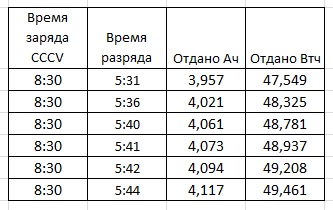

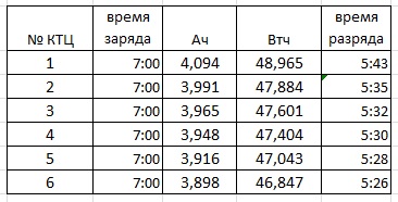

Пока подбираю время для нормального заряда в CCCV чтобы потом дать столько же времени ЗУСу.
Сегодня закончились 6 КТЦ с помощью CCCV, когда давал время заряда 7 часов при токе 0,1С до напряжения 14,4В, потом разряжал нагрузкой 0,1С до 12В. Оказалось, что 7 часов для CCCV все равно мало, отдаваемая емкость с каждым КТЦ уменьшается прямо линейно, АКБ явно недозаряжается
Вот для сравнения табличка с КТЦ c помощью BL1204
Там среднее время заряда около 5,5 часов, а среднее время разряда около 6 часов.
Теперь установлю для CCCV время заряда 8 часов и проведу еще серию КТЦ.

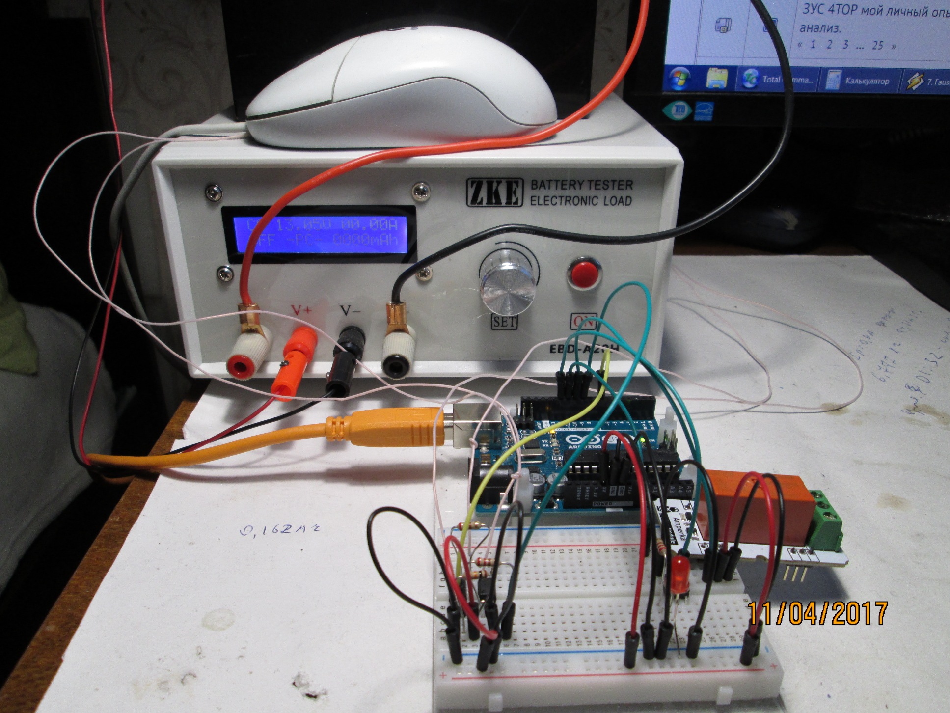

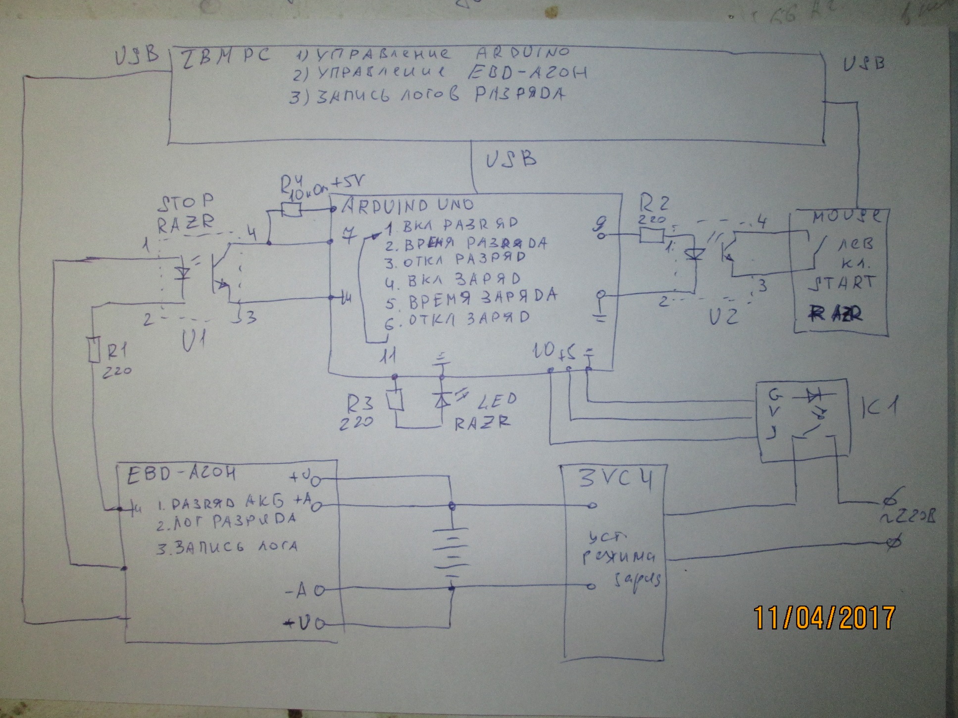

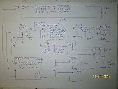

elektrik897
Варю-у-у, Варю-у-у "зелье". Пока варю, еще листов 10 постов настучат.
Пока только на этапе согласования сигналов старт-стоп разряда. Быстрее не получается.

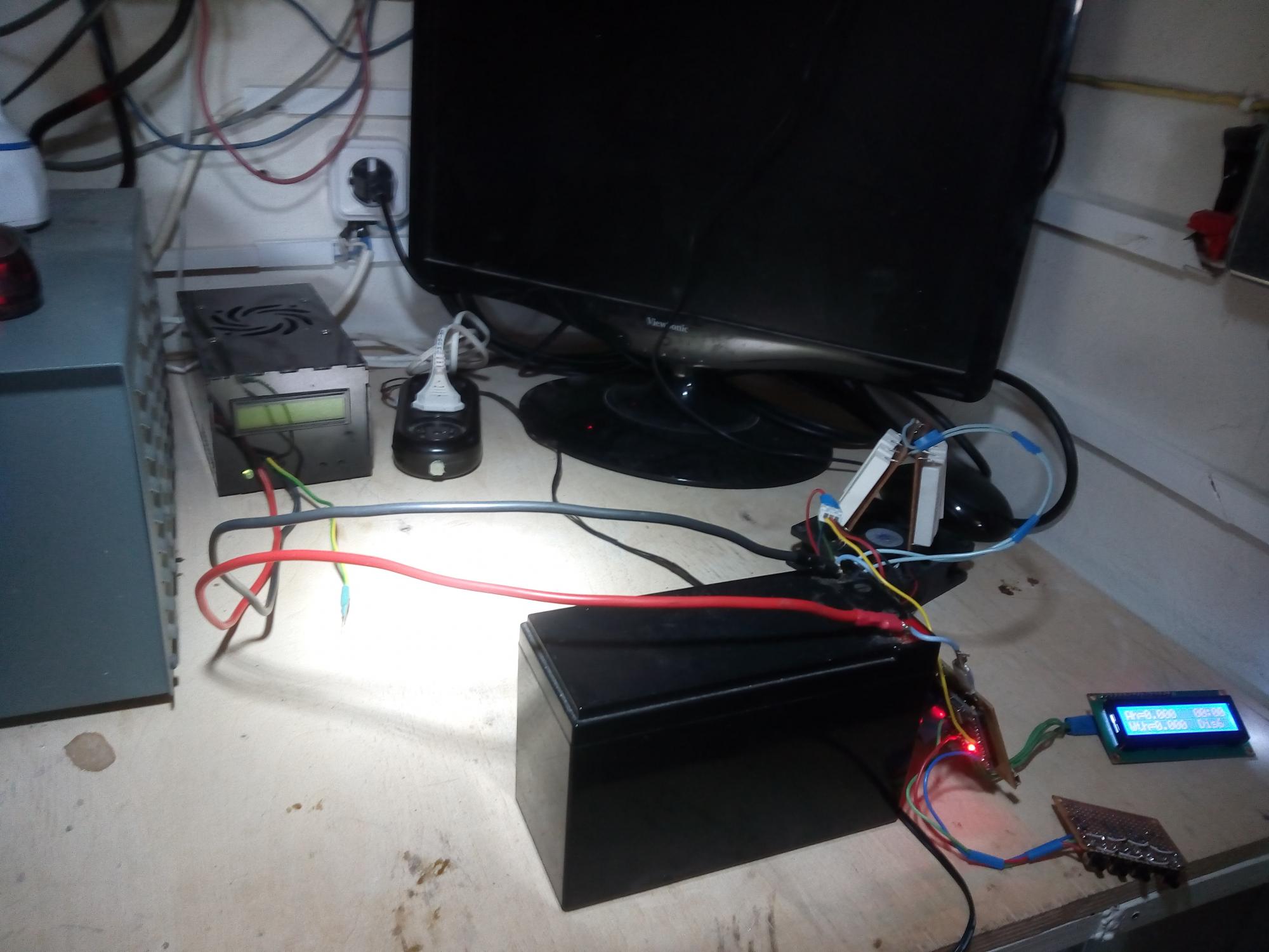

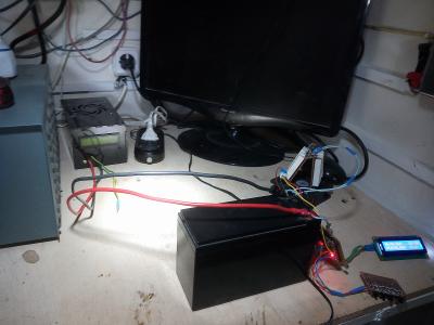

Собрал стенд для испытаний ЗУСа
Сам ЗУС пришлось ставить подальше от АКБ, для того чтобы штатные провода шли как можно прямее. Ну кольцами точно не изгибаются.
Разъемы штатных проводов подключаются напрямую к клеммам АКБ, никаких переходников/шунтов между ними нет. Провода для подключения нагрузки осторожно подпаял к клеммам АКБ на оставшееся свободное место. Нагрузка включается с помощью реле, пока идет заряд цепь естественно разомкнута. Разряд идет до 12В на батарею резисторов, средний ток нагрузки получается около 0,7А (0,1С)
Заряжаю в режиме STD7 (АКБ 7,2Ач) 8,5 часов. Это время вывел экспериментально, делая многократные КТЦ в тех же режимах зарядом CCCV. Именно при нем разряд полностью восстанавливается и отдаваемая емкость с каждым КТЦ немного растет
Отключается ЗУС по высокой стороне, - установил небольшое реле в тройник, которым подключается ЗУС.
На данный момент проходит уже второй КТЦ, планирую всего провести 6 КТЦ для того чтобы сравнить полноту заряда за одинаковое время ЗУСом, СССV и BL1204.

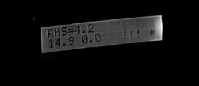

p.s. Работу ЗУСа снимаю на камеру, даже сам не знаю зачем. Вот его показания перед самым выключением
kuznechov119m
три восклицательных знака на дисплее , сброс  получается был , при STD 7  если только качество входной сети повлияло
Яков93
Конечно сброс был. Я же выключаю заряд ЗУСа путем отключения его от сети 220В. Это единственный способ коммутации против которого не возражал автор зарядки.
Можно коммутировать по низкой стороне, но любые реле (или тем более мосфеты) между разъемами штатных проводов и клеммами АКБ являются дополнительным переходным сопротивлением, которое может повлиять на работу алгоритма.
В процессе заряда (8 с половиной часов) ЗУС не отключался и не перезагружался. Ну во всяком случае я в этом уверен на 99%.
