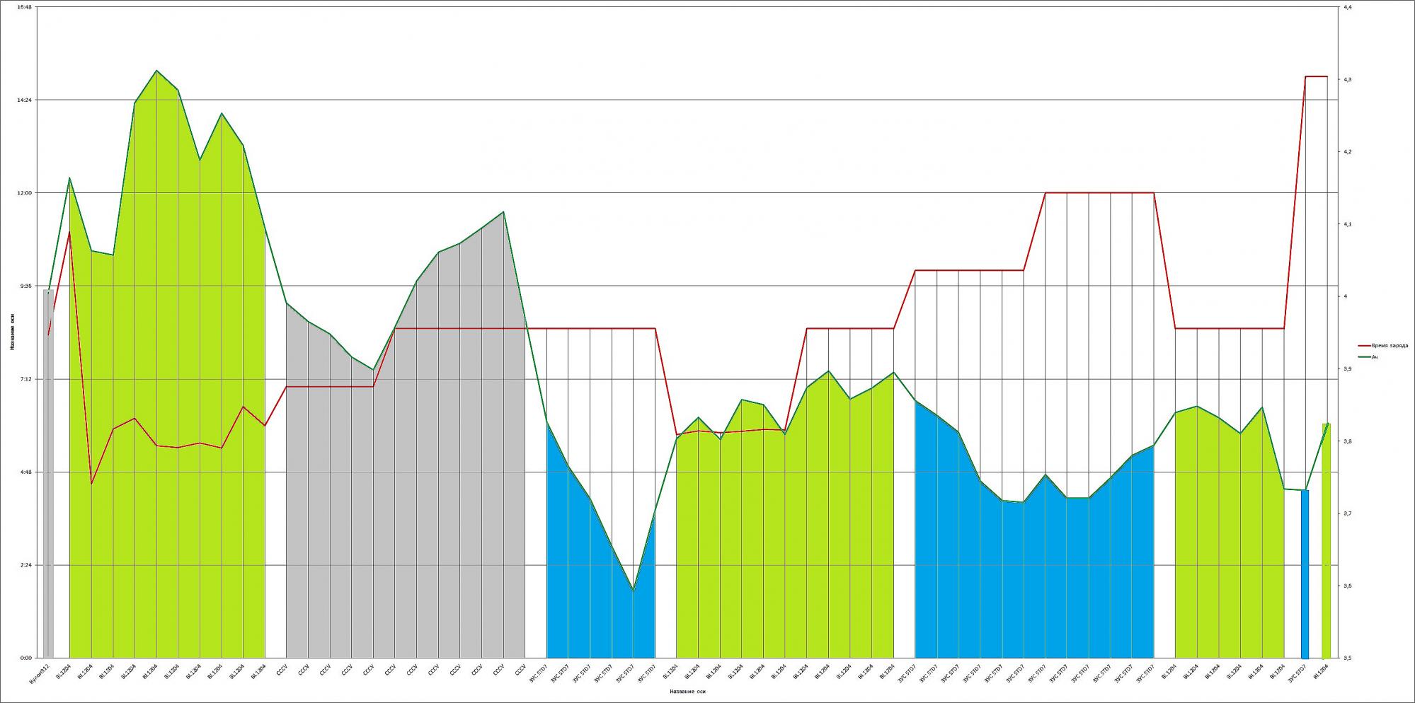

Несколько дней назад закончил большое тестирование-сравнение ЗУСа ТОП-4 и BL1204.
Начало тестирования описано здесь.
Вкратце, - взял не новый аккумулятор 7,2 Ач 2015 года выпуска, и проводил на нем многочисленные КТЦ с разрядом нагрузкой 0,1С до 12В, потом зарядки с помощью BL1204 (самый слабый режим), ЗУС ТОП-4 (режим STD7), CCCV (с помощью Кулон912 в режиме "Блок питания" током 0,1С до 14,4В).
Всего провел 72 КТЦ, так что результаты нельзя называть случайными.
В прошлый раз я уже публиковал данные тестирования, там сравнивались в основном BL1204 и режим CCCV, ЗУС участвовал немного и показал достаточно плохие результаты. Я нашел небольшую погрешность в своем опыте, т.к. при КТЦ с помощью ЗУСа учитывалось не все потребление идущее от АКБ при разряде. Т.к. ЗУС коммутируется по особым правилам - по высокой стороне, он все время подключен к АКБ в том числе и при разряде при этом у него все время горит светодиод, питающийся от АКБ. Этот светодиод по моим измерениям потребляет 25 мА при максимальном напряжении АКБ, следовательно за 5 часов разряда он потребит максимум 125 мАч мимо моего счетчика. Я добавил эти недостающие мАчасы к уже сделанным тестам, исходя из времени разряда, должно было получиться достаточно точно, если и не точно, то только в пользу ЗУСа. А чтобы светодиод дальше не мешался его просто перекусил.
Вот график КТЦ, красная линия это время заряда, зеленая - отданные аккумулятором ампер-часы. Области закрашенные серым - заряд CCCV, голубым - ЗУСом, зеленым - BL1204.
В прошлый раз мне долго пеняли, что мол не дал ЗУСу разгуляться, всего 8,5 часов для зарядки аккумулятора (разряженного на 60%) это ему мало. Я решил дать ему более долгое время, сделал 6 КТЦ по 10 часов каждый и 6 КТЦ по 12 часов каждый, а потом еще и 1 КТЦ на 15 часов.
Ничего особо хорошего из этого не получилось. Смотрите сами

Не претендую на истину, но в моих опытах снова получилось, что ЗУС потребляет больше энергии из сети чем тот же BL, требует больше времени для заряда чем BL и CCCV и даже в этом случае заряжает хуже, чем BL.

Яков93, спасибо за проделанную работу.
В принципе результаты ожидаемые. К.п.д. ниже за счет потерь на реактивном сопротивлении, банально на перезаряде электрической емкости. Не думаю, что это принципиальный параметр. Дольше заряжает тоже понятно почему. Но у Сороки вроде как цель не быстро зарядить, а продлить срок службы АКБ. Сократить заряд можно за счет увеличения тока в импульсах, как в статье про ускоренный импульсный заряд, но неизвестно как это повлияет на срок службы АКБ. Нужен НИОКР.
Собственно потому я и использую CCCV для заряда 80%емкости, а импульсы использую лишь для добивки. Про зарядку импульсами только подумываю. Нужно только все правильно сложить в голове, как использовать все плюсы импульсной зарядки, минимизировав минусы. Для вменяемого времени зарядки нужно увеличивать ток в импульсах, причем пропорционально скважности. То есть что бы сохранить время заряда аналогично CCCV, нужно для скважности 2 увеличивать ток в 2 раза, с 0.1С до 0.2С. А если скважность еще увеличивать? И какой источник в таком случае понадобится для АКБ 100 А*ч. Хотя для большой скважности можно использовать конденсатор.

Не знаю про реактивное сопротивление, ПМСМ все гораздо проще, любое ЗУ тратит энергию на себя любимого и чем дольше держать его включенным тем больше оно сожрет энергии из сети. А АКБ не резиновый, впихивать в него энергию бесконечно нельзя, в какой-то момент АКБ перестает заряжаться, а ЗУ из сети все жрет и жрет, впустую. В итоге можно продержать АКБ под зарядом 8 часов, потратить 100 Втч и получить на выходе 50 Втч, будет КПД 50%. Либо держать под зарядом неделю, потратить 300 Втч и получить на выходе те же 50 Втч, КПД  16,6%.
ЗУС стоял в заряде значительно дольше, остальных, естественно он тратил больше остальных. Конечно увеличенное потребление из сети это не принципиальный вопрос, даже с увеличенным временем заряда можно было бы смириться. Принципиальный вопрос - почему это прибавки отдаваемой емкости не дало.
Если продление срока службы АКБ происходит с помощью его недозаряда, то наверное цель достигается.
