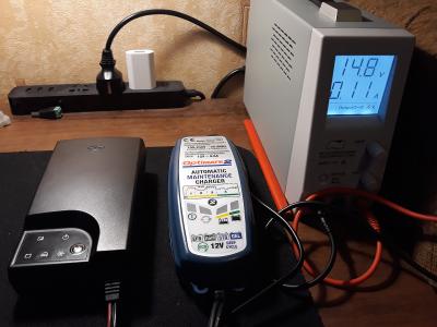

Тут решил баттл провести... Тестировать буду на упсовом 7.2Ач CSB (года четыре ему, сейчас стоит на заряде от ЛБП для оценки остаточной емкости) Участники:
Если интересно будет обществу, результаты выложу...
P.S. Во время баттла ЛБП будет заряжать до 14.4, как и BL и Optimate.
GYS: WATTmatic180, WATTmatic100, TCB120, TCB90 / BL1207, EBC-A10H, EBC-A20, Вымпелы и пр....

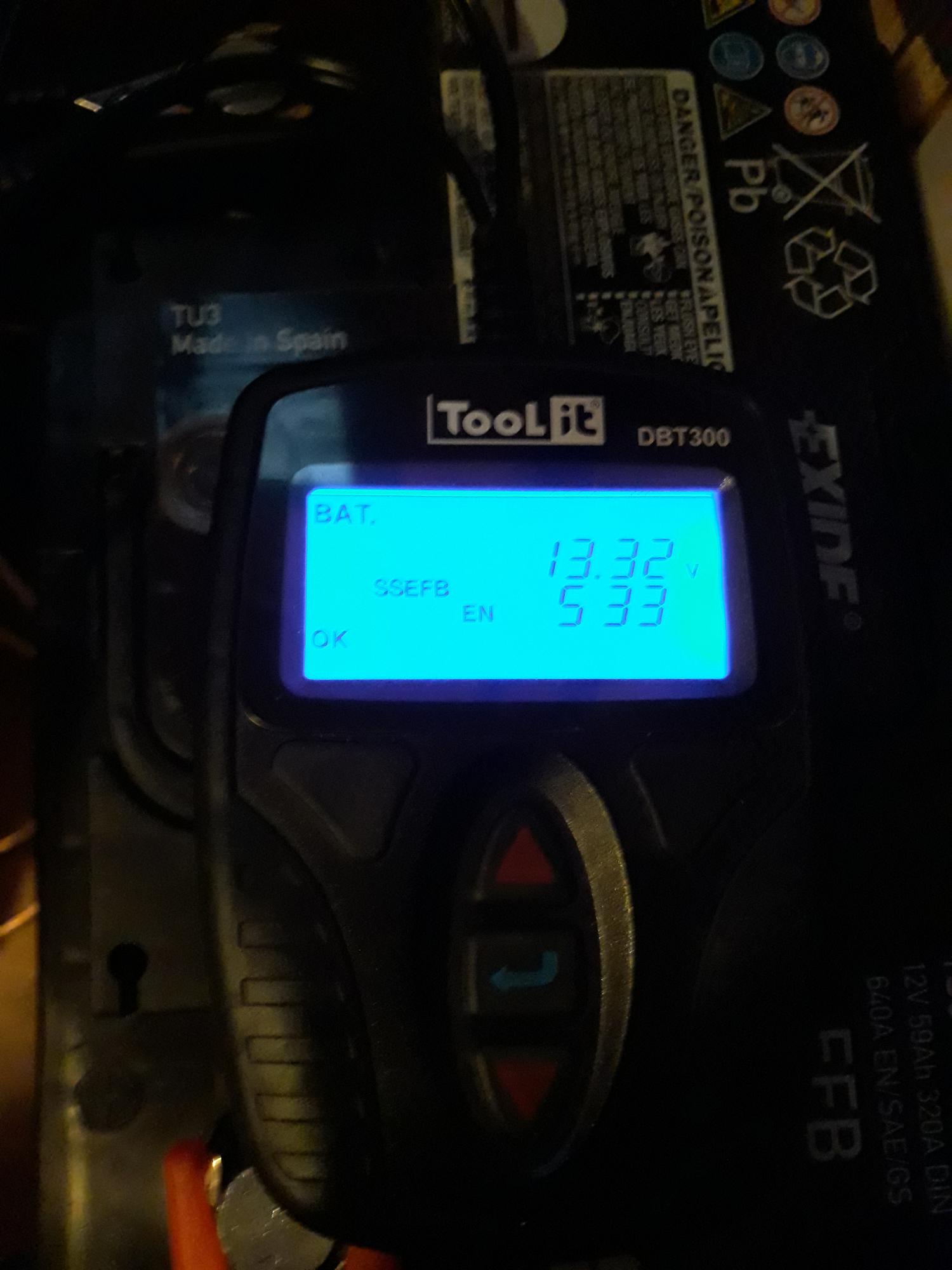

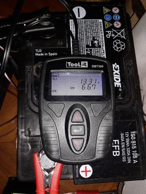

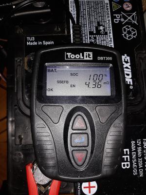

Итак, продолжение тестов EFB Exide 59Ah 640EN. АКБ снят с машины (температура АКБ -3С), на данный момент его показатели следующие:
Дам отстоятся до комнатной температуры и проведу еще один замер параметров тестером. Затем КТЦ.
Для ускорения согревания, поставил АКБ в теплую воду. Надо уложиться с КТЦ до вечера понедельника...

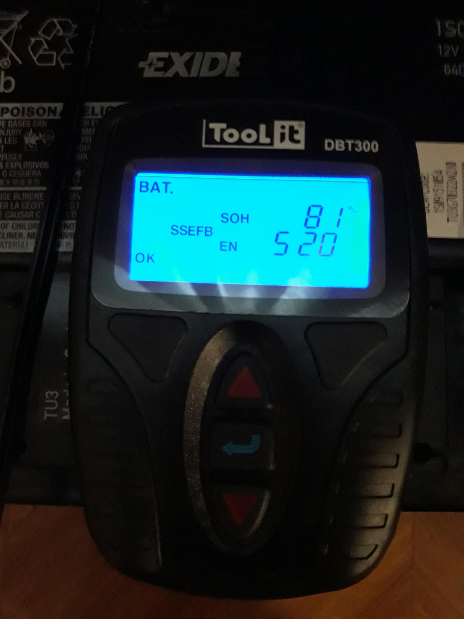

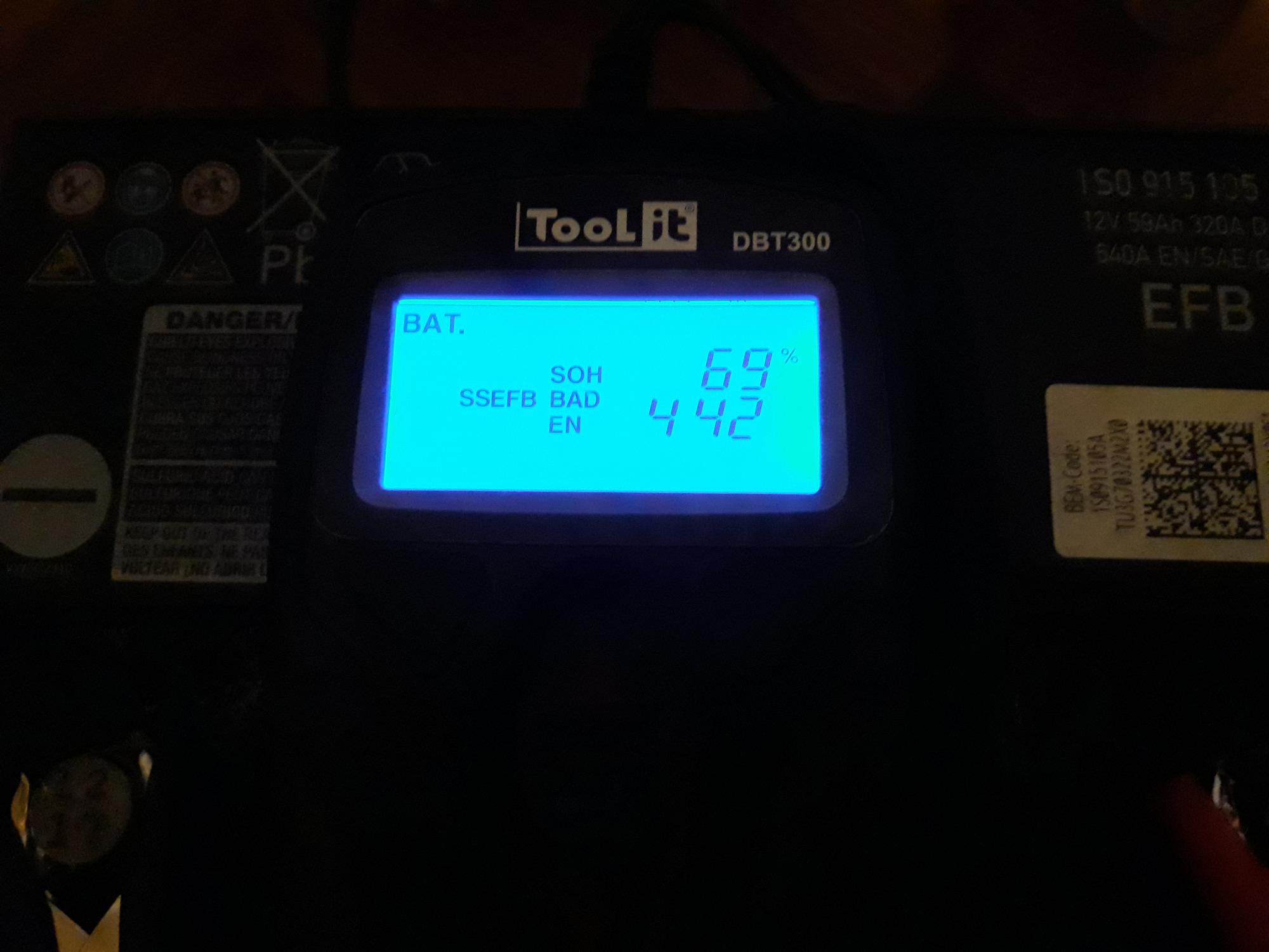

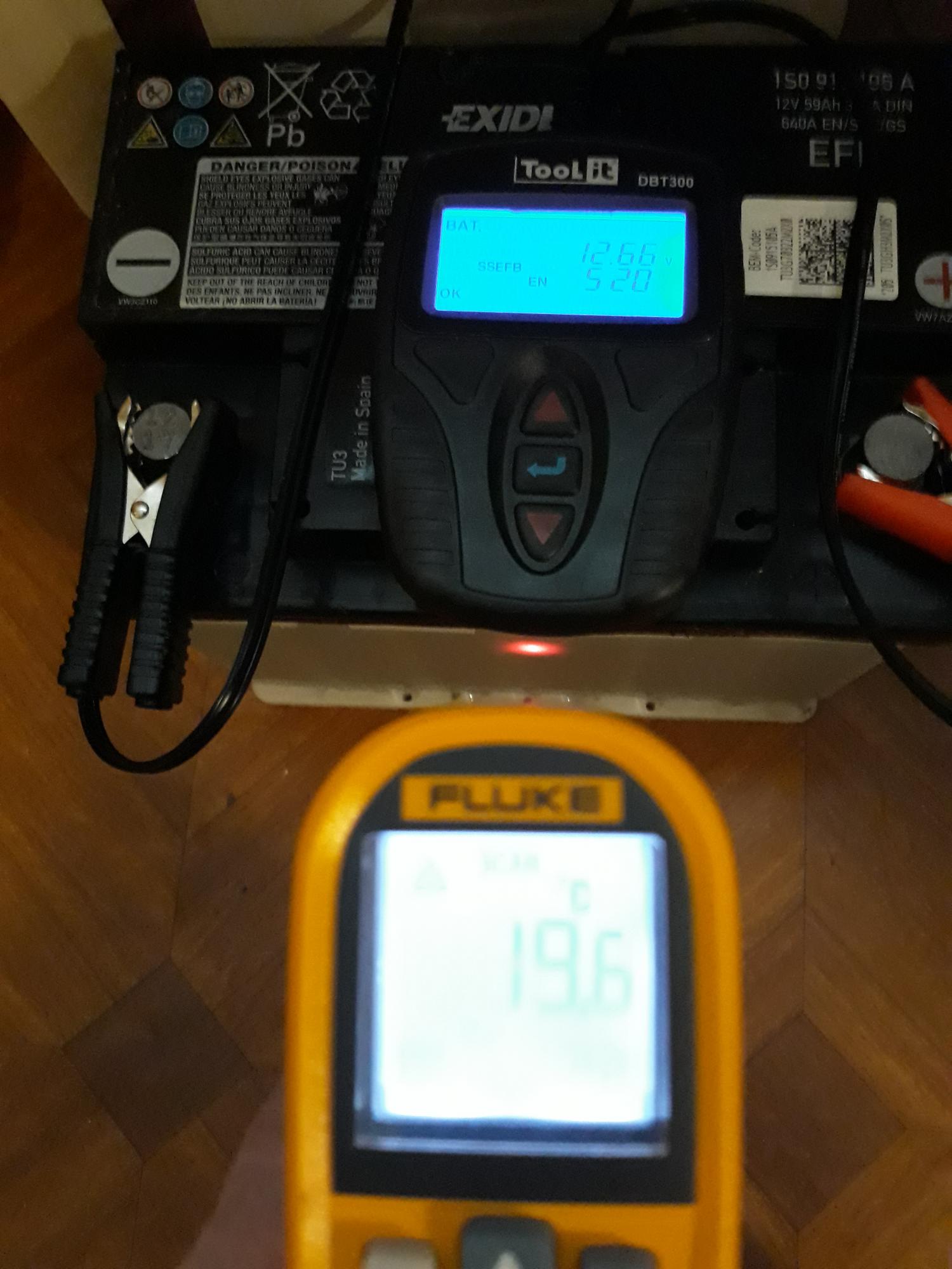

АКБ отогрелся, измеренные тестером параметры:

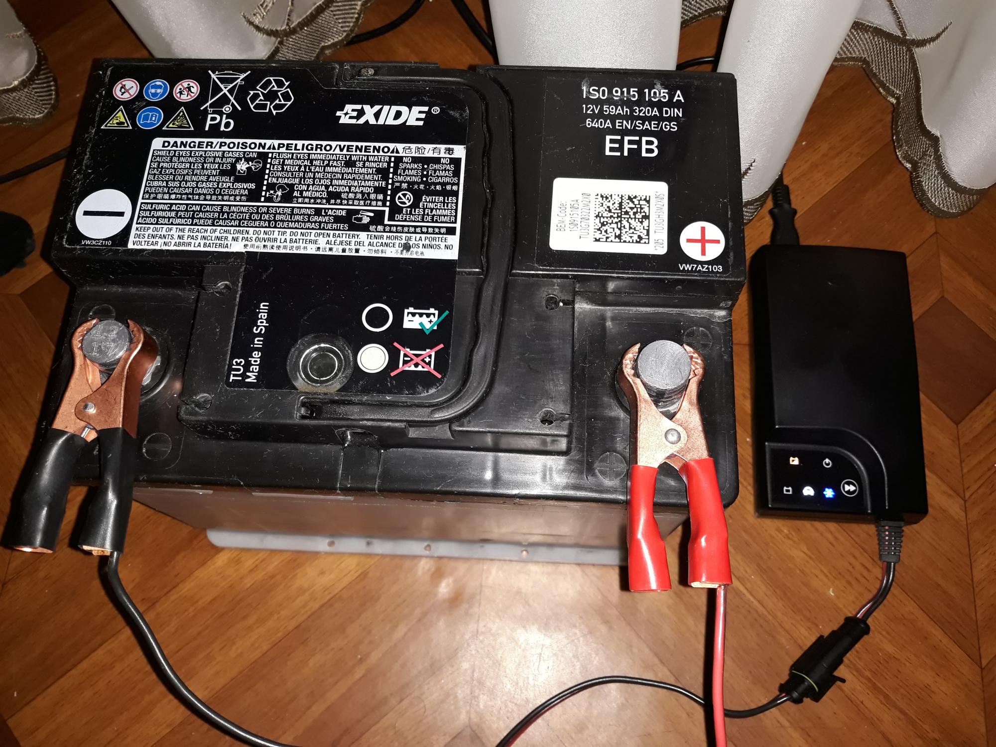

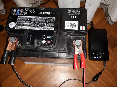

Поставлен на зарядку BL-1204, в режиме 15.9В

П.С. Кстати БЛ-1204 очень аккуратно заряжает, одновременно с ростом напряжения падает ток, сейчас 15.2В уже, ток в процессе заряда опустился с 3.7А до 0.9А. Электролиз идет, но не интенсивный совсем...

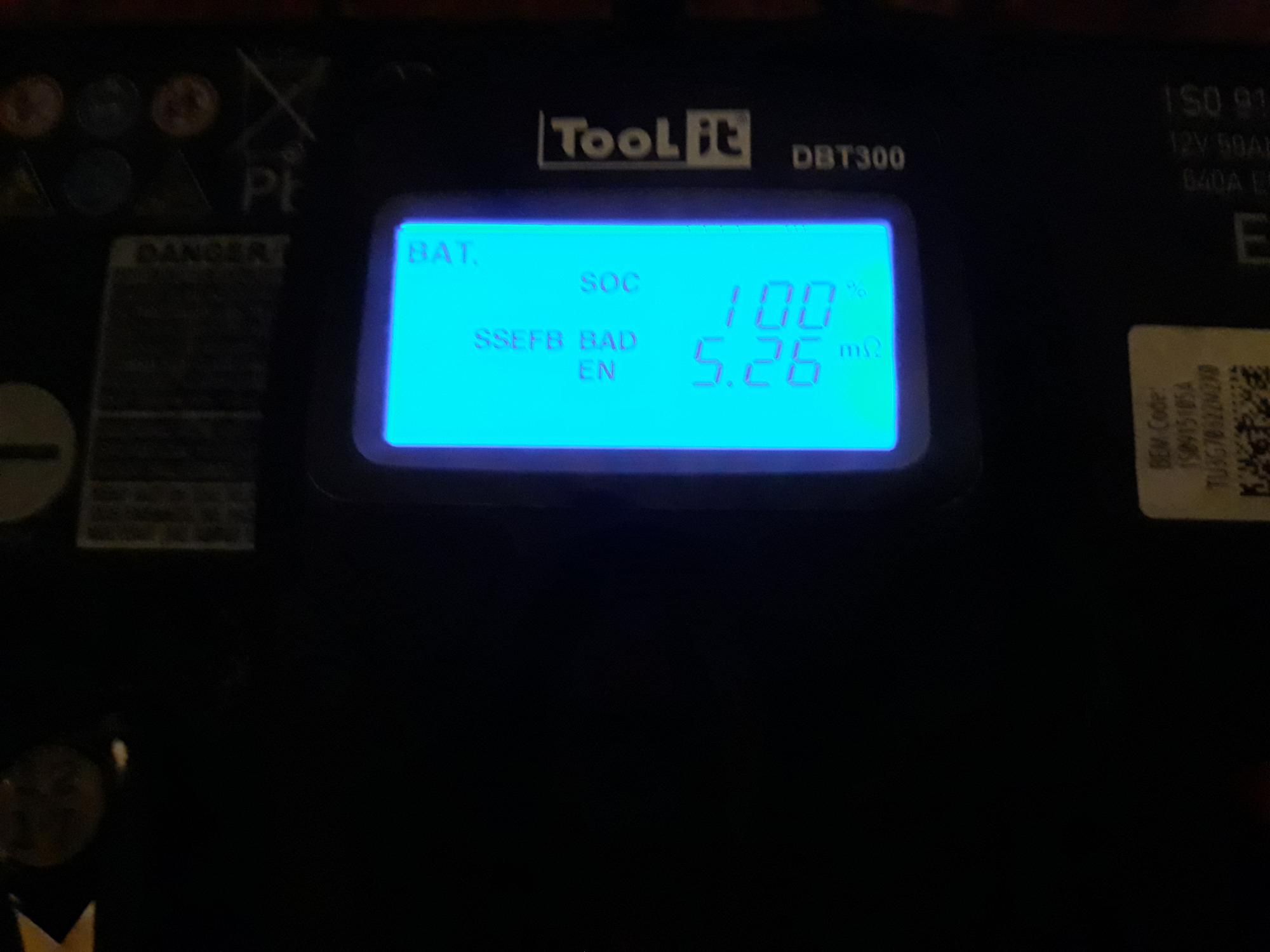

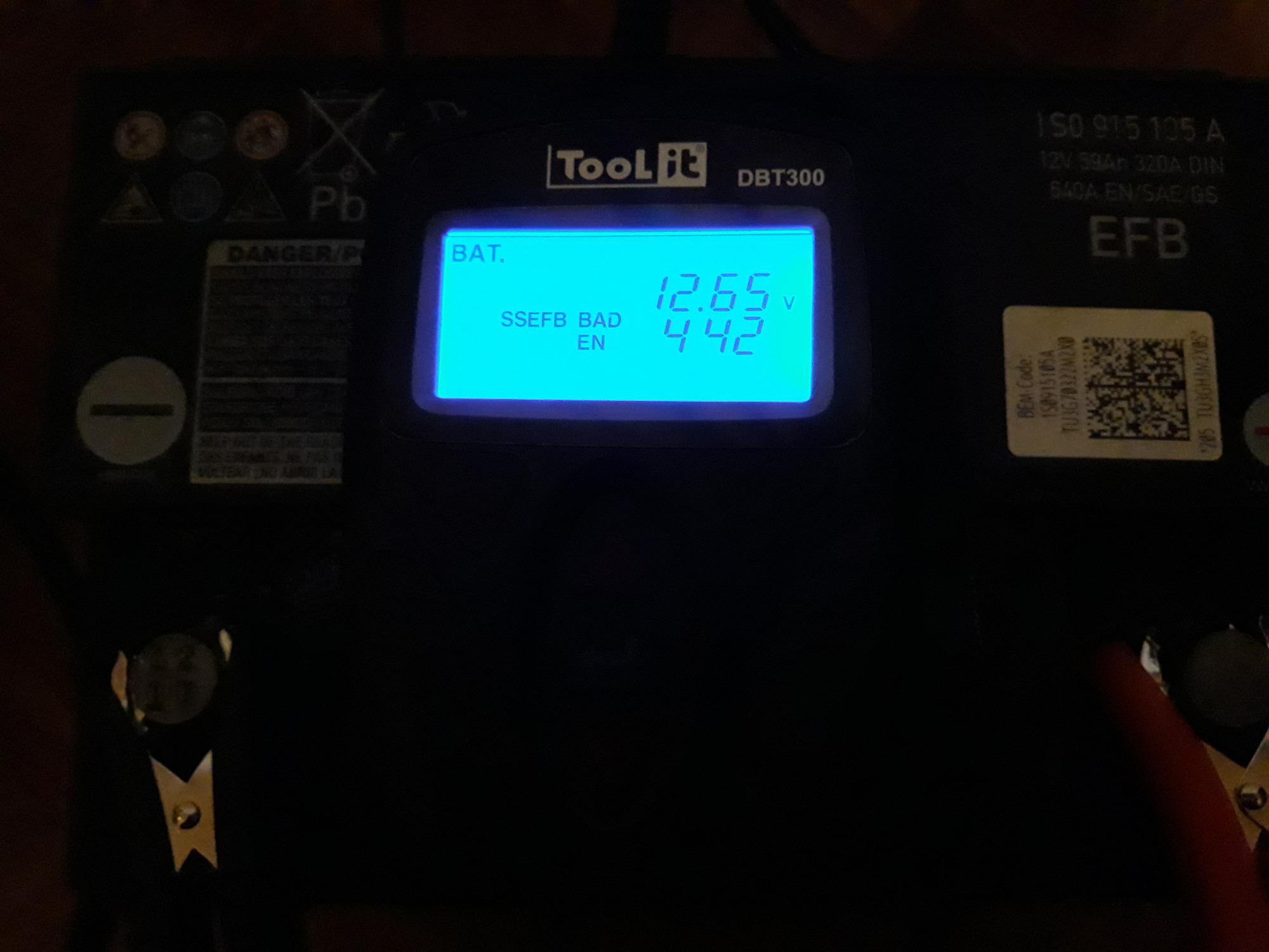

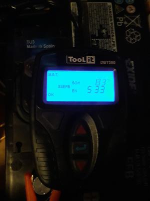

АКБ заряжен, дам отстояться 6-7 часов, проверка тестером АКБ и на разряд.
АКБ отстоялся 6 часов. Такие результаты по тестеру:
Как видно, ССА немного подрос, но интересен результат в режиме SLI...
Как видно, здесь ток превзошел номинал в 640А. Видимо тестер учитывает отличие SSEFB (Start-Stop EFB) от обычной батареи...
