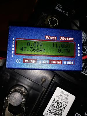

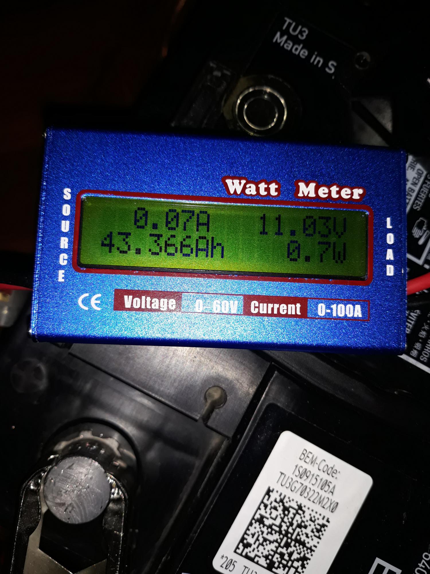

Vitox

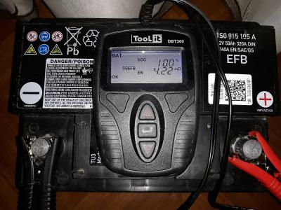

АКБ разряжен:
Остаточная емкость 43,3Ач. Поставил на заряд, после заряда и отстоя проведу измерение тестером.

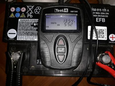

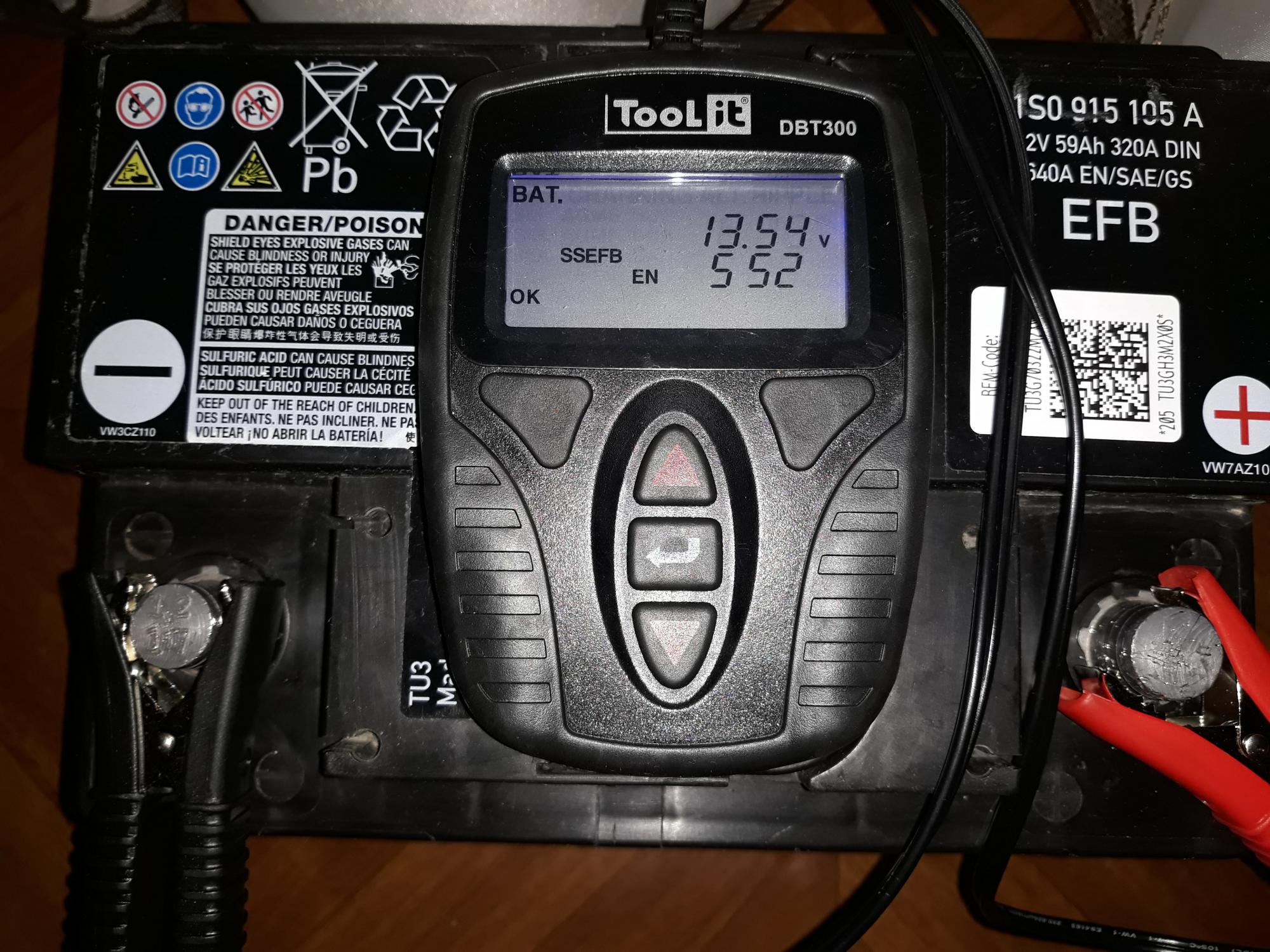

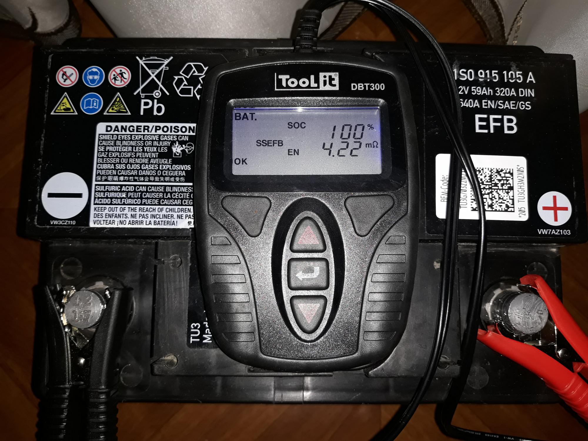

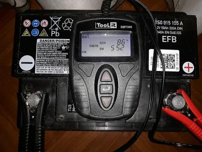

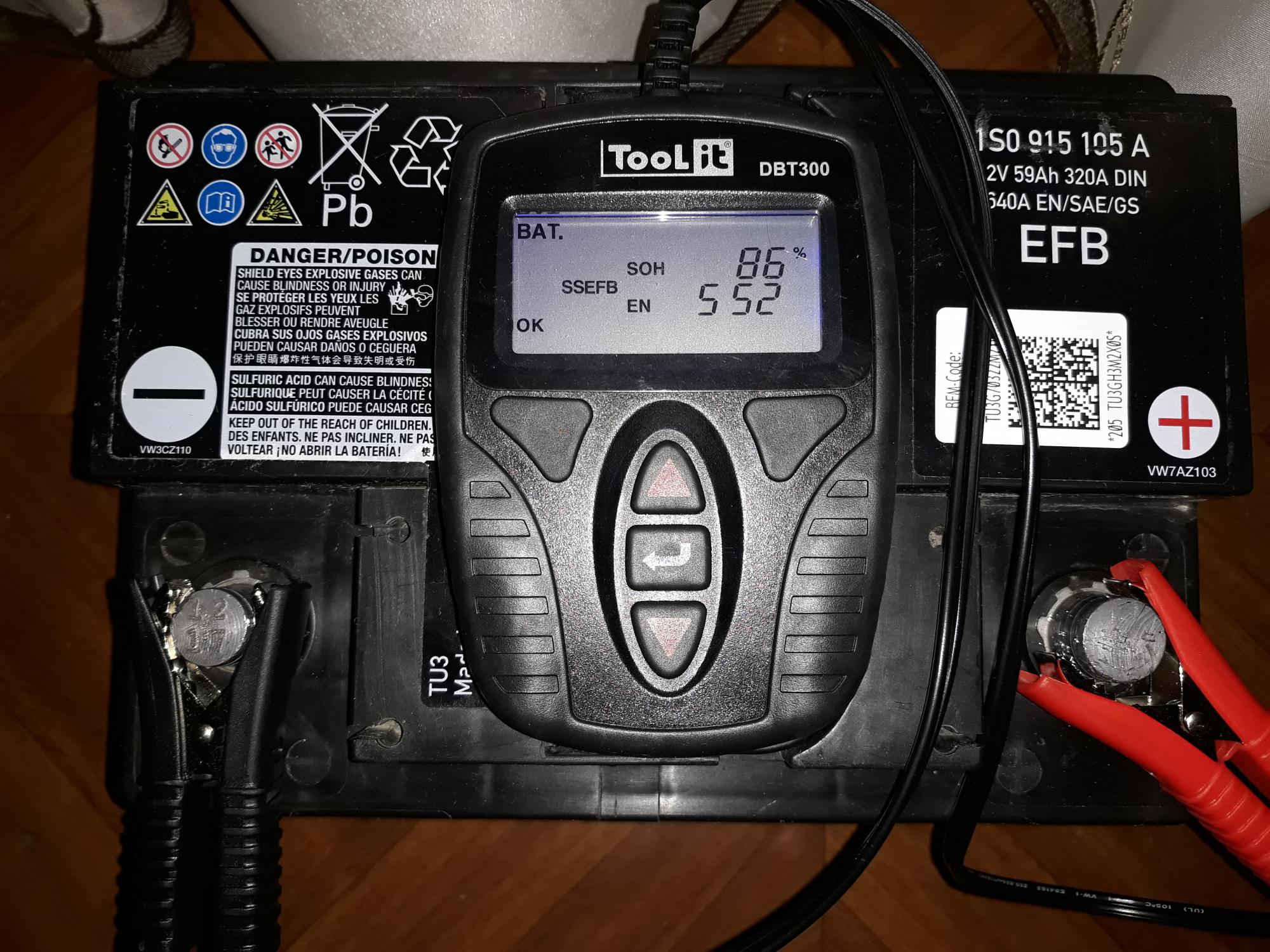

Vitox
АКБ отстоял после заряда примерно 10 часов, кстати утром померил ток при напряжении 15.9В, он составил 0.6А, что в два раза ниже, чем при прошлом заряде. Видимо сульфаты уходят. Затем ЗУ перешло в поддерживающий режим. Результаты следующие:
Как видно, ССА еще немного вырос, и упало внутреннее сопротивление АКБ. Остается вопрос с высоким НРЦ 13.54В. после 10 часов отстоя. Ждем морозов, будет сравнение EFB (1.5 года отроду) и купленной недавно обычной АКБ у товарища в машине. Измерения будут на а/м с тестом прокрутки стартера. Всем традиционно спасибо за внимание  ;-)

Цитата: Vitox от 04 Дек. 2018 в 18:54Остается вопрос с высоким НРЦ 13.54В. после 10 часов отстоя.
Не пробовали лампочку габаритов или что подобное подцепить на 5-10 минут и последить за напряжением (и при подключенной лампе и после отключения?
Vitox
Да, подцеплял, но на короткое время, порядка 20-30 секунд. Довольно быстро опускалось до 12.7-12.9В. На сколько отпрыгивало не замерял.
