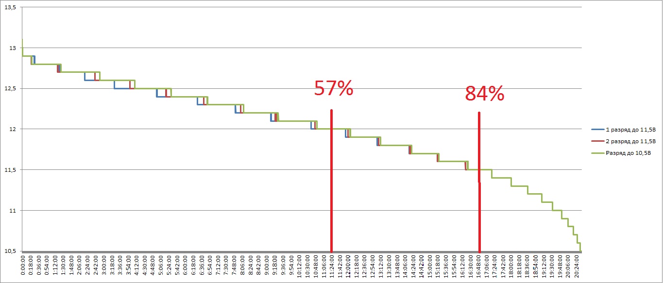

Цитата: Vitox от 13 Нояб. 2018 в 00:20

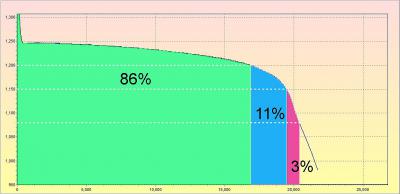

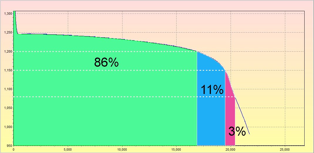

Теперь попробую сделать выводы... АКБ выдал почти 72% своей емкости, что считаю неплохим показателем для батареи возрастом 1.5 года. Но интересно даже не это, а то как она себя вела в процессе разряда. Если исходить из того, что по достижению 12В она выдала 14.2Ач (33% остаточной емкости), то получается, что разрядная кривая ну никак не стыкуется с этой:
а тем более с этой:
Непонятно пока с чем это связано, может это особенность конкретного экземпляра...  :bn:
Александр, как можете прокомментировать такое поведение при разряде? Немного странная разрядная кривая у этого АКБ...
Вот таблица разряда:
По показаниям ваттметра за 1 час слито 3.6Ач, напряжение на батарее 12.6.
10.7Ач              12.13В пока разрядная кривая не впечатляет...
14.2Ач              11.96В (действительное 12.04В)
17.6Ач              11.85В
21.1Ач              11.74В
24.5Ач              11.65В(действительное 11.72В) Вообще интересно ведет себя при разряде....
27.9Ач              11.54В
29.6Ач              11.48В Пройден порог утиля  :dance:
31.4Ач              11.42В
34.8Ач              11.29В Кривая разряда начинает входить в пике.... (действительное 11.36В)
38.2Ач              11.12В
41.6Ач              10.89В
42.47Ач            10.79В Разряд завершен

Цитата: Alex_Soroka от 13 Нояб. 2018 в 11:31
сюда загляните:
https://electrotransport.ru/index.php?topic=37038.msg1482124#msg1482124
Да это смотрел, у Акома EFB разрядная сдвинута влево, у Экстрема ближе к концу заряда, до достижения 12В. Но в данном случае, 12В достигнуто всего лишь при 1/3 остаточной емкости, вот это интересно... P.S. Вообще склоняюсь к проведению еще одного КТЦ, АКБ не повредит, а результаты разрядной кривой интересны...

Цитата: Vitox от 13 Нояб. 2018 в 11:16Александр, как можете прокомментировать такое поведение при разряде?
...Только или ссылки или сканы. Там если внимательно глянуть, одна АКБ отстаивалась двое суток, а другая поставлена на разряд сразу после отключения от ЗУ.
Цитата: Alex_Soroka от 13 Нояб. 2018 в 12:39это говорит о сульфатированности АКБ.
:facepalm:  Вам хоть какие то еще проблемы в АКБ известны, кроме сульфатации? А то 99% умерших и распиленных АКБ имеют развалившиеся плюсовые пластины, а у вас кроме сульфатации и нет проблем.  ;-D
Цитата: Vitox от 13 Нояб. 2018 в 12:46
Дык если он засульфатирован, почему после 12В он отдал 67% емкости, а не свалился после 12В?
...Проводите измерения. Пока все супер! :)

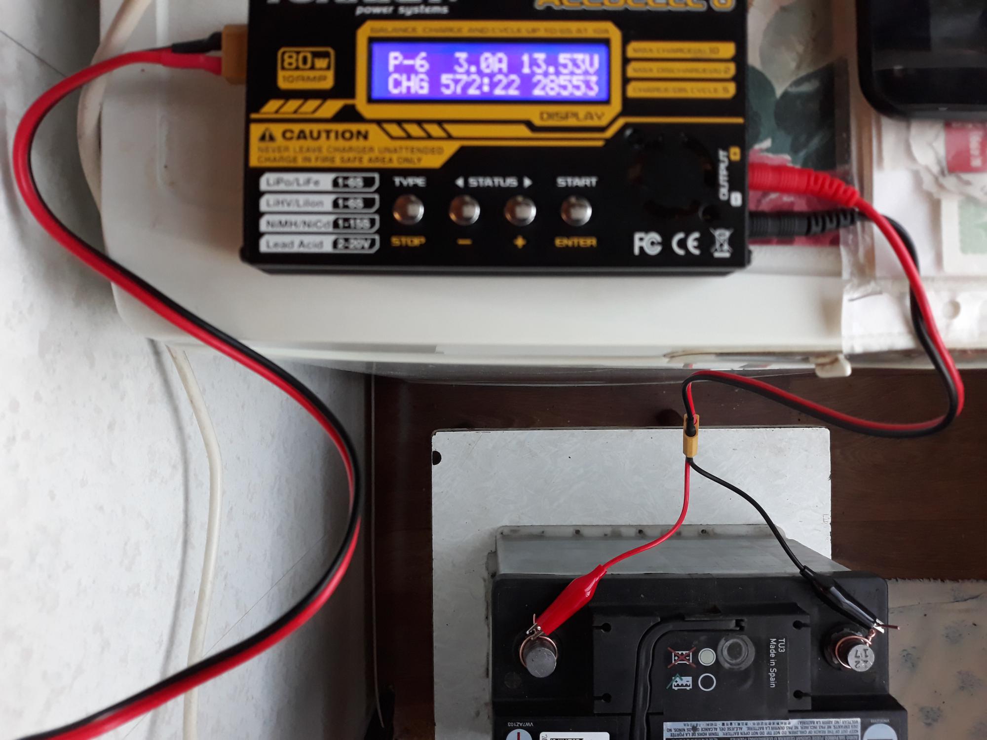

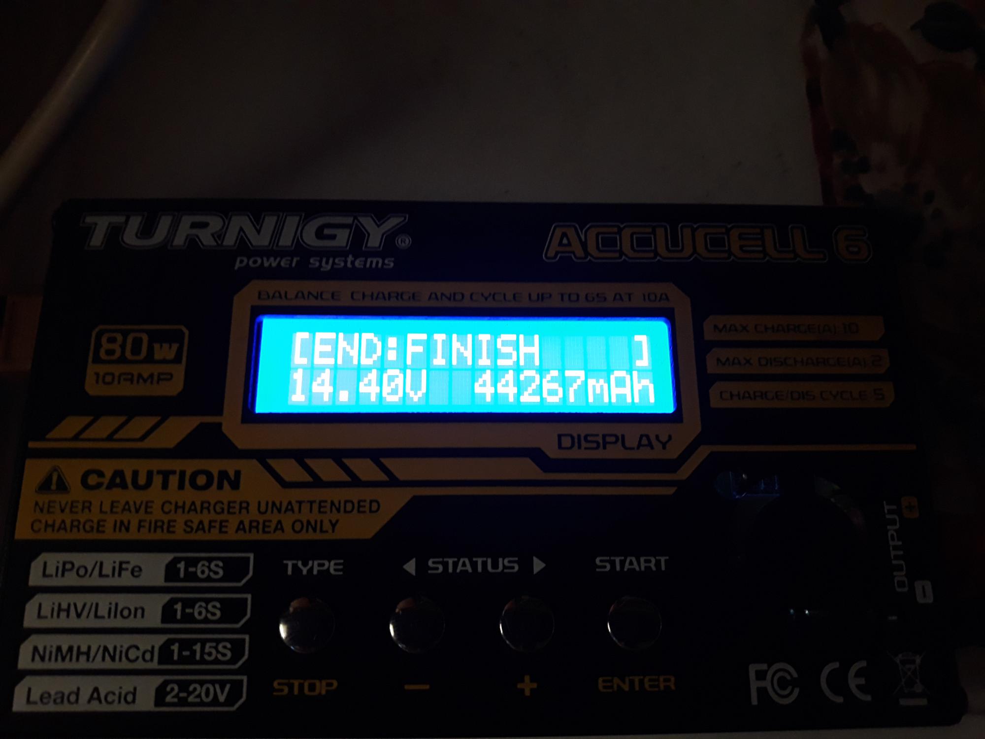

Vitox
Заряд окончен... Было бы неплохо сделать еще один-два КТЦ, есть предпосылки восстановления емкости...
Сейчас выравнивание и завтра утром на авто... Думаю в ближайшее время найду возможность потренировать еще АКБ. Спасибо всем за участие в тесте  ;-)

Vitox
Судя по времени заряда сегодня и то, как АКБ принимал ток при 16.2, видимо вчера я его не полностью зарядил, так как вчера при 16.2В ток не опускался ниже 2.5А, а сейчас после почти 18 часов заряда на Турниджи, ток при 16.2В был 1.54А. Видимо цикл на пользу пошел и внутреннее сопротивление упало.
