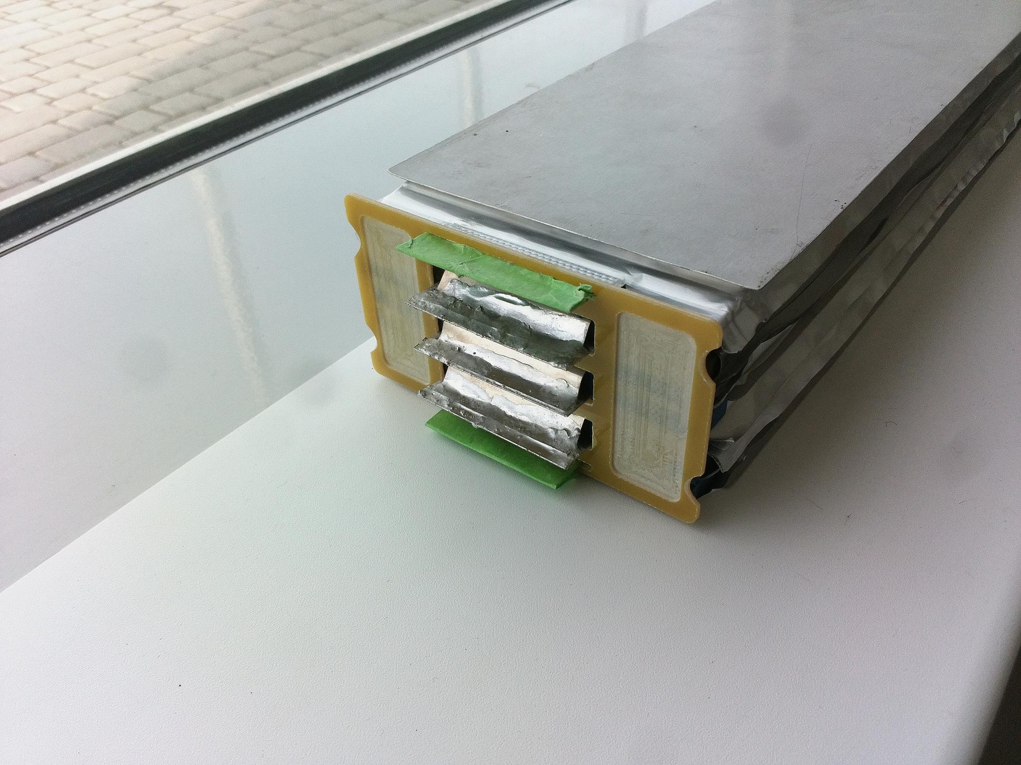

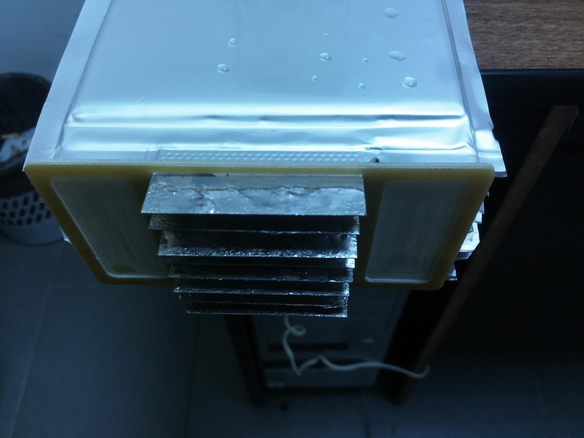

Залуженые алюминиевые выводы
Полимеризуется корпус
alexpv
Гладко было на бумаге, да забыли про овраги...  Прошло три дня после тестовой пайки и она начала отслаиваться, механическое соединение пока решил не делать, заказал припой AL-220, и подумываю про высокотемпературную пайку.

alexpv
Таки спаял первую батарею припоем AL-220 с рекомендованным флюсом. Качеством доволен.

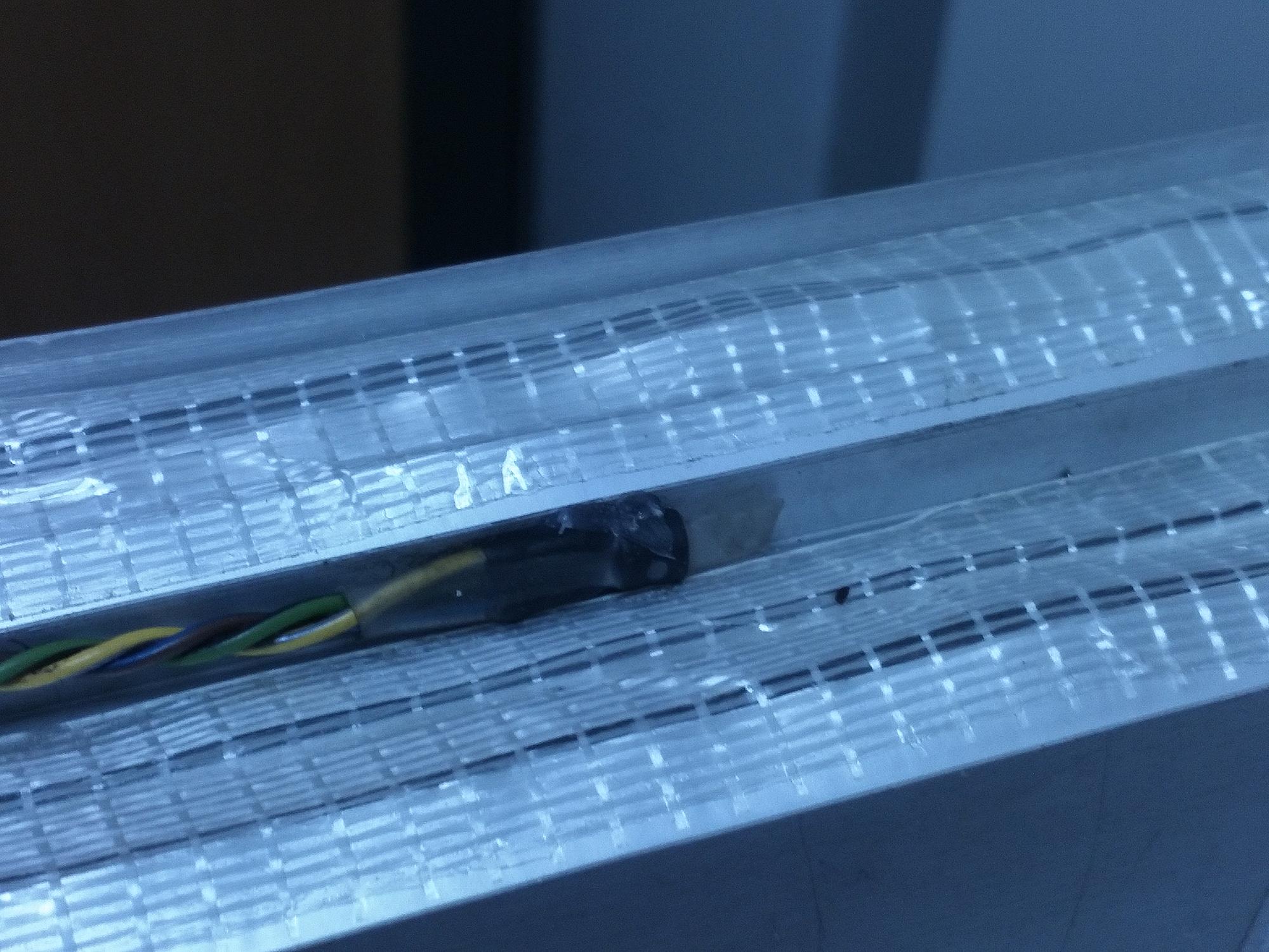

Датчик температуры

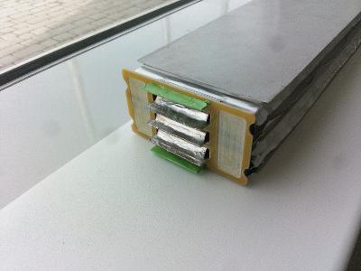

Сборка

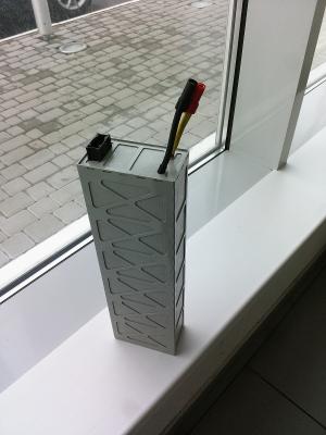

Готово
РД00
[user]alexpv[/user],
как раз прикидываю, как вписать 13 таких в велосипедную раму. Вы элементы между собой чем-то прокладывали ? У корпуса какие получились внутренние размеры, длина-ширина-высота ? В частности, сколько в длину между вот этими фигурными рамками на торцах пакета ?
За опыт с припоем спасибо, одни грабли Вы мне сэкономили :)
alexpv
Размеры внутренние 383*112*60, длина и ширина с запасом, высота точно по толщине пакета. Ячейки в пакете (8шт) склеил по краям узкими полосками тонкого двухстороннего скотча и проложил сверху, снизу и посередине тонкими алюминиевыми пластинами (они кроме защиты выполняют роль ограничителя смещения пакета в поперечном направлении). Внутренние торцевые пластины выполняют роль упоров для буферов из вспененной резины, расстояние между ними не помню.
