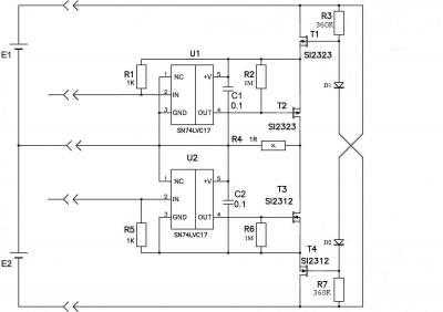

Наконец дорисовал схему усилителя тока балансировки.
В деле защиты от переполюсовки, при переходе к токам 2 А, возникла
трудность. А именно - большое (до 0.5 В) падение напряжения на диодах,
с помощью которых планировал защищать.
Решить удалось с помощью идеи, изложенной  в работе: Jeff Falin,
"Reverse Current/Battery Protection Circuits".
Защита выполнена на полевых транзисторах.
Очередная (3-я) версия схемы приведена на рис.
Диоды в цепях затворов защищают от превышения напряжения
ЗИ при разрыве межбаночных соединений под нагрузкой.
Применение триггеров Шмитта привело к автоматическому переходу
усилителя в ШИМ режим при подходе к равновесию, что существенно
снизило нагрев печатной платы.
Ток потребления в пассивном режиме менее 10 микроампер.
Вот так выглядит усилитель в сборе с балансиром:  :-)

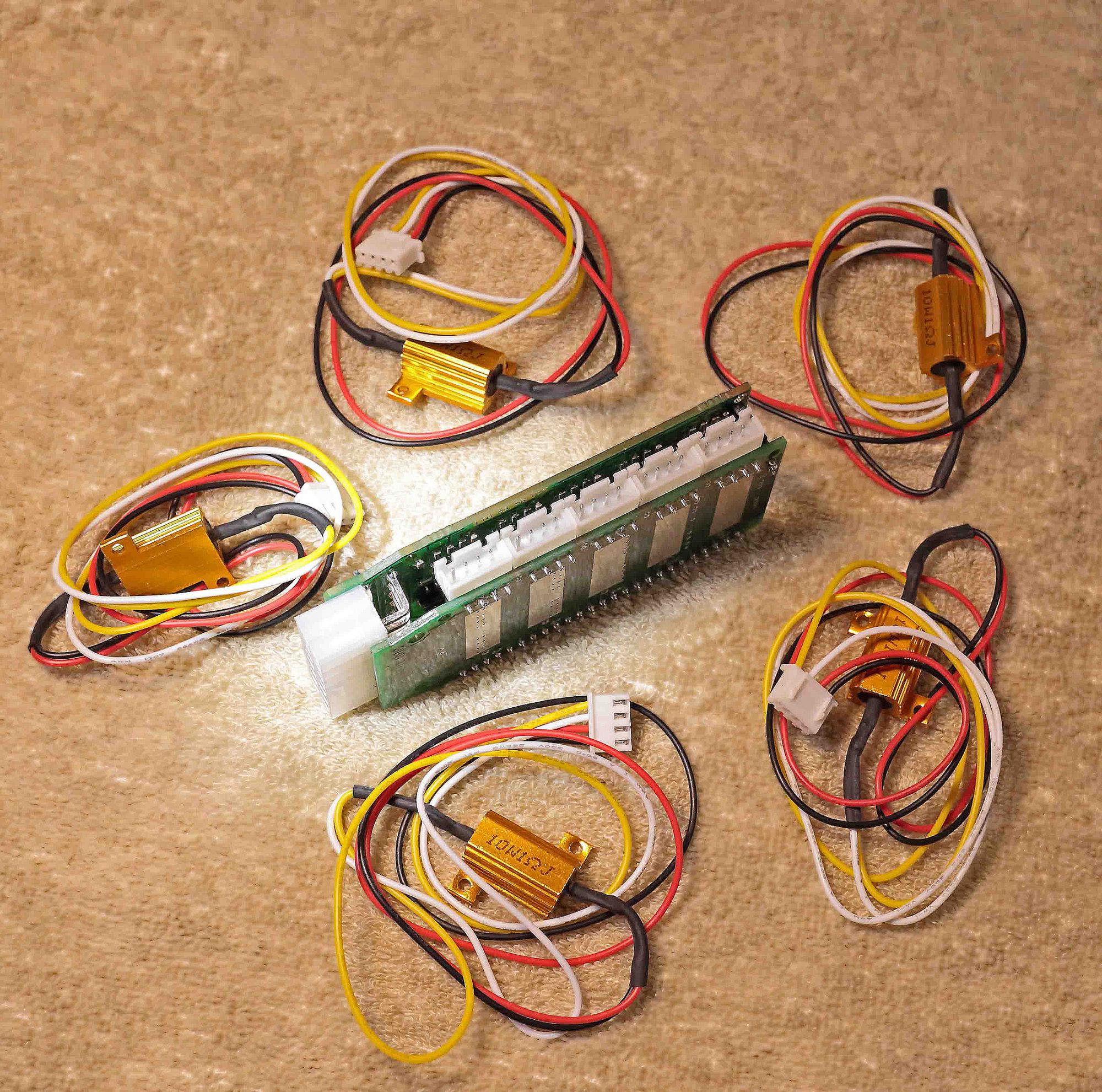

S_Kov
Цитата: Tymmmi от 13 Дек. 2018 в 04:12S_Kov, а у вас нет возможности разработать балансир, пусть даже не умный, но чтобы работал до напряжения 3,45В а потом выключался? ))
А в чем проблема?
Все цифры порогов, которые я упоминал, меняются программно за пару минут. Максимальные напряжения ограничиваются стабилитроном в цепи питания МК (5.1V), который начинает "протекать микроамперами" при приближении напряжения к 5 вольтам.
Проблема может быть только в том, что вам надо именно 3.45. А если будет 3.44 или 3.46, то уже не подойдет.  Точность, к сожалению, в районе 0.6 %, так что сами смотрите. Если подойдет, то записывайтесь в бета-тестеры. Пришлите в приват адрес, вышлю тестовый образец. Только уточните остальные пороги.

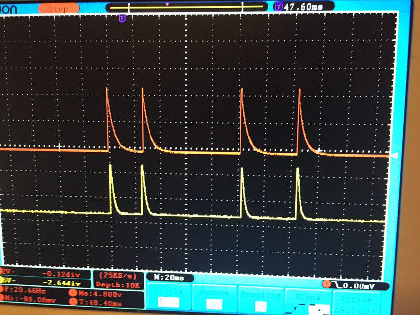

А на счет "не очень умный", то зря иронизируете. Да, пока приборчик не использует свои мозги на всю катушку. Да, там есть главный МК и два подмастерья, между которыми работает сеточка. Каждый МК обслуживает свой канал из двух банок.  С оптронной сеточкой пришлось повозиться, т.к. в оптрон желательно выдавать не менее 1мА и, очень желательно, на очень короткое время. Пришлось отказать от стандартного UART-а и придумывать свое время-импульсное кодирование, чем-то напоминающее IrDA, только еще более экономичное. Но пока эта умная система используется только для навязывания Мастером своей временнОй сетки подмастерьям, что необходимо для синхронного отключения нагрузки на время измерения текущих напряжений на всех банках.  А это нужно  в свою очередь для того,  чтобы не путаться в 14-ти тонких и толстых проводах, а ограничиться только 7-ю тонкими. Ну и еще подмастерья сливают информацию Мастеру о своих текущих состояниях, т.к. только у мастера есть звоночек, в который он может звонить при убегании какой-либо из банок. А в перспективе эта система вполне может адаптироваться под текущий режим работы аккумулятора (заряд или разряд), запоминать , какая банка имеет тенденцию к убеганию или наоборот, и всю эту информацию можно использовать на пользу балансировки. До всего просто руки не дошли.. Сессия накатывает, туды ее в качель! ;)
На фотке процесс отладки сетки.
На верхнем луче запрос Мастера к одному из подмастерьев. На нижнем луче - ответ подмастерья в режиме эхо-повтора принятого кода.

Цитата: VladNSK от 13 Дек. 2018 в 05:45Ток потребления в пассивном режиме менее 10 микроампер.
Весьма сомнительная цифра. Ее хорошо бы увеличить раз в пять.  Она стала бы похожей на правду.
Там только компаратор кушает 10 uA. А еще и полевички при 55градусах протекают на 10uA. Я уж не говорю про делители 100к/200к , которые сами по себе берут более 30uA. (при 3-х вольтах на каждой банке - ровно 40 uA от двух банок). Так что "осетра" надо бы урезать ;)
VladNSK
На схеме старые значения резисторов. Новые были подобраны из условия длительности импульса 300мкс. 330/680 кОм.
Компараторов в схеме нет. Буфер (ТШ) при питании 2.45 столько не ест. Там при напряжении 2.45 меньше 1 микроампера. Транзисторы при таких
напряжениях утекут совсем чуть. Вы для своих аргументов взяли негодные цифры.
S_Kov
Цитата: VladNSK от 13 Дек. 2018 в 12:22На схеме старые значения резисторов.
Зачем публиковать старые схемы, которые не соотвествуют заявленному потреблению?
Тренировка читателей на внимательность?
ЦитироватьВы для своих аргументов взяли негодные цифры.
Я взял цифры для делителей из вашей схемы. Потребление (максимальное) для ТШ взято из
даташита на этот прибор. Там написано, что при питании выше 1.65вольта потребление не выше 10uA. Если у вас есть ТОЧНЫЕ сведенья, что оно заметно меньше, обязательно поделитесь этим знанием с фирмой-производителем микросхем . "Мужики-то не знают!" ;)
VladNSK
Тренировка читателей на внимательность? Я взял цифры для делителей из вашей схемы. Потребление (максимальное) для ТШ взято из
Не Вам учить меня, как публиковать мои схемы. Вначале научитесь публиковать свои. Что-то их
совсем не видно.
А даташиты читать научитесь. Цифра 10 мкА приведена для всего диапазона.
А микросхема работает при питании ниже половины от максимального. Понимаете - нет? При питании 3 В приведено потребление меньше 1 мкА.
Вообще-то, даже если бы и было так, как Вы ошибочно считаете, то и 30 мкА гораздо лучше, чем
у многих. Получите хотя бы 30.

VladNSK
Цитата: S_Kov от 13 Дек. 2018 в 20:50Я смотрел вот этот документ: http://www.ti.com/lit/ds/symlink/sn74lvc1g17.pdf
Там на 6-й странице ближе к концу таблицы есть две строчки, касающиеся тока потребления Icc. В первой написано, что при питании от 1.6 вольта до 5.5 вольта в диапазоне температур от -40 до +85 максимальное потребление не более 10 uA. И строчкой ниже написано, что при питании от 3вольт до 3.6 вольт и температуре 25 гардусов потребление не более 1.5uA.  Как из этого следует, что при трех вольтах питания в диапазоне температур от -40 до +85 ток потребления " меньше 1 мкА", я не могу понять. Или я не туда смотрю? Или вы говорите только про комнатную температуру?
Вот.
По умолчанию всегда понимаются нормальные условия.
Ток приведён при комнатной температуре.
Попутно внёс изменение в схему. Главное в нём - некоторое увеличение напряжения на затворах транзисторов,
следовательно, уменьшение их Ron. Побочный эффект - дальнейшее уменьшение потребляемого тока.

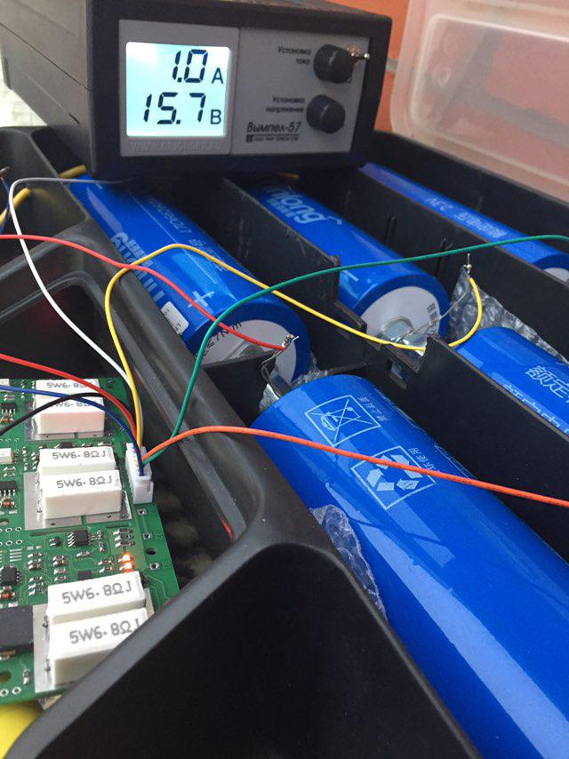

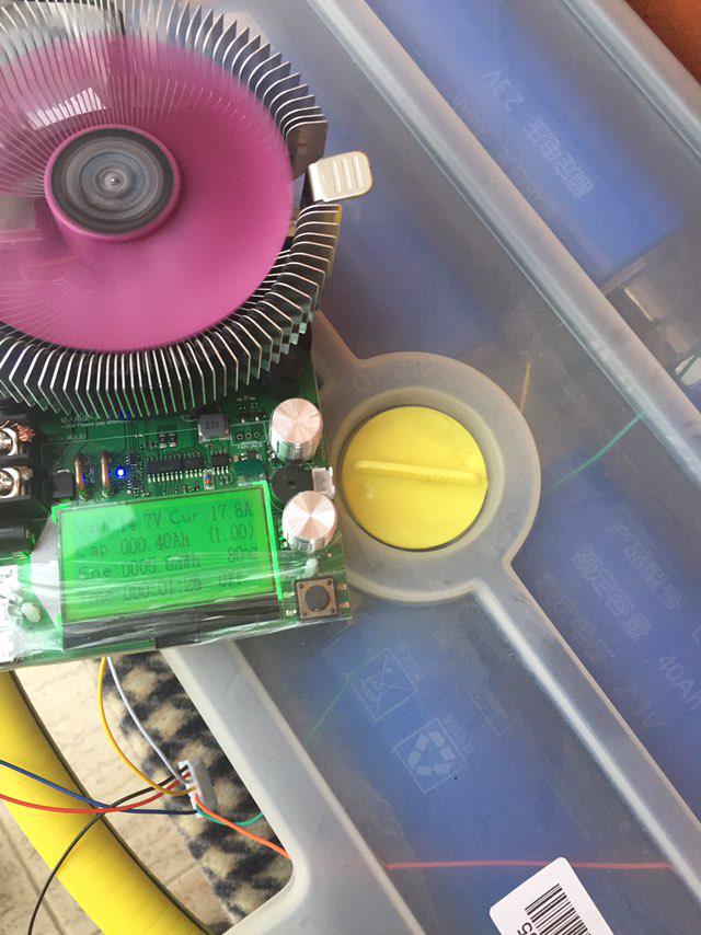

Продолжаю описание работ по созданию Balansir_RU.

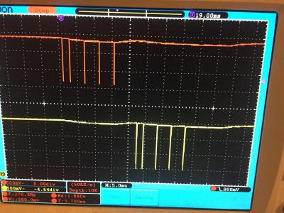

Прежде всего еще раз проверил синхронизацию каналов. Система там простая. 2-х секундное окно режется на 16 интервалов по 125mS. Начало первого интервала навязывается Мастером всем остальным МК путем выдачи команды в сеть. После этого и Мастер и подмастерья отключают балласт и выжидают порядка 25mS, пока истинные значения напряжения не установятся на конденсаторах низкочастотного фильтра на входе АЦП. После этого в каждом канале происходит оцифровка сначала нижней банке в канале, потом верхней. После этого каждый МК разбирается с результатами оцифровки и выбирает номер интервала, в котором отключится балластный резистор. В третьем интервале подмастерья пересылают Мастеру информацию о результатах оцифровки.
Главный изюм сейчас заложен в зависимости разрядного тока балансира от напряжения на банке. Разрядный ток естественным образом зависит от напряжения на банке в силу закона Ома. Но вмешательство МК изменяет эту зависимость в сторону усиления. Ток повышается не только из-за повышения напряжения, но и в силу увеличения числа интервалов, когда балласт подключен к банке.  Это означает, что, чем выше "убежала" банка, тем бОльшие усилия будут приложены балансиром для скорейшего возвращения банки в пределы неопасного напряжения.
В этом, пожалуй, главное отличие Balans_RU от известных мне аналогичных приборов.
Это отличие базируется на уверенности, что главная задача балансира заключается не в выравнивании всех напряжений на банках (после заряда), а в предотвращении длительного превышения допустимого напряжения на убежавшей банке.  Например, если банка убежала от 2.70 до 3.00, то естественное увеличение тока через балласт составит около 10%, а поднятие числа активных интервалов с (минимальных) 7  до (максимальных) 15 даст еще 100% прироста тока балансировки. Обычно убегает одна, ну две банки, поэтому общее выделение тепла балансиром при этом остается в разумных пределах за счет небольшого тока балансировки в большинстве слабо убежавших банках.
На следующем фото показана временнАя синхронизация каналов. Верхняя осциллограмма - Мастер, нижняя - подмастерье. Первый пик указывает начало измерительного интервала (первый интервал из 16-ти) и отключение всех балластов. Второй пик показывает начала оцифровки нижней банки в канале. Третий пик показывает окончание оцифровки второй банки. Далее идет некий интервал времени, в течение которого МК обрабатывает полученные данные. И четвертый пик показывает момент включения балластных резисторов , если оно необходимо. Как видно, синхронизация вполне четкая.
Теперь перейдем к описанию испытаний балансира , которые с некоторой натяжкой можно назвать натурными ;)
Для испытаний были взяты 6 банок фугасов 40Ач, которые лежали у меня с начала сентабря. Они  за эти месяцы почти не изменили напряжение. Как были все 2.19 три месяца назад так и остались сейчас все 2.18.
ИМХО, вполне приличные экземпляры попались.
Пришлось все делать на скорую руку. Прошу не судить строго эту конструкцию батареи, все знаю про гальванические пары, алюминий уже нарезан и просверлен, но надо было срочно сделать 6S . Причем мне для лодочного мотора надо будет 2P3S.  Но просили потестировать для авто, так что пошли в ход проводники медные (6 квадратов) и стальные гайки и переходные стойки. Для подключения балансира просто накрутил несколько витков медного посеребренного провода и к нему припаивал провода от балансира. Вообще, столярно-слесарные работы - это мое слабое место, сразу признаю свою слабую компетентность в этом вопросе ;)
В результате получилась такая конструкция:
К батарее был поключен слегка доработанный стандартный зарядник (маленький вентилятор заменен на два больших, провода удвоены по толщине и добавлен сетевой выключатель на переднюю панель), который легко держит ток до 20 А. Заряжал сначала напряжением 15 вольт, потом поднял слегка, а в конце отключил балансир и поставил 16.5  с целью получить гарантированное убегание хотя бы одной банки. Получил. Все банки были в районе 2.70-2.73, а одна улетела на 2.89.

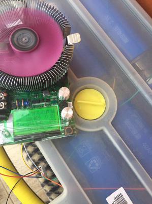

Подключил балансир. Результат порадовал. Тут надо немножко отойти в сторону от основного повествования и рассказать о звуковых сигналах. Когда балансир находится в активной фазе, т.е. подключает балласт, то он раз в 4 минуты издает короткий двухсекундный писк. Не очень громкий, думаю, в работающей машине он будет практически не слышен. Но в тишине я его хорошо слышу сквозь закрытую дверь лоджии (где проходили эксперименты с аккумулятором). Короткий писк говорит о том, что напряжение по крайней мере на одной банке больше 2.60вольта. А вот если напряжение выше 2.72- 2.73, то это уже считается попыткой к "бегству", и балансир играет целую мелодию. Три коротких писка, три длинных, три коротких. Известная комбинация сигналов даже для тех, кто не знает азбуку Морзе ;)
Оказалось, что звуковая сигнализация - это очень удобная вещь, которая позволяет не бегать каждые пять минут с тестером на холод. По звуку сразу ясно, в каком состоянии батарея и балансир. Если с батареей все хоршо, то даже моргающий балансир не должен пугать - все под контролем. А вот если вы слышите "SOS" , то самое время поинтерсоваться, что там с аккумулятором происходит.
Короче говоря, результат порадовал, тем, что всего через 15 минут я услышал, что SOS перешел в короткий писк. Померял напряжение - получил от 2.69 до 2.71. Подождал еще час и писк прекратился. Вышел, померял напряжение. На пяти банках было 2.60, на одной 2.59. решил, что это неплохо. Оставил все на ночь - утром ничего не изменилось в напряжениях.
Поставил на разряд током 18 ампер до напряжения 11.5, провоцируя банки на убегание вниз.
Получил убежавшую банку до 1.4. Удивился, что вниз убежала та банка, которая убегала вверх. Поставил опять на заряд повышенным напряжением, но балансир уже не отключал. Получил напряжения на банках опять в районе 2.73 плюс/минус единичка, и одну убежавшую банку (2.82), причем это была уже другая банка, не та которая убежала вверх (и вниз) в прошлый раз! Я понял, что ничего не понимаю в закономерностях и причинах убегания банок ;)
Опять отключил зарядник и получил через пятнадцать минут короткие звонки, что говорило о том, что в принципе с батареей все в порядке. Еще через час балансир отключился. На 4-х банках 2.60, на двух 2.59. Меня это устраивает.
