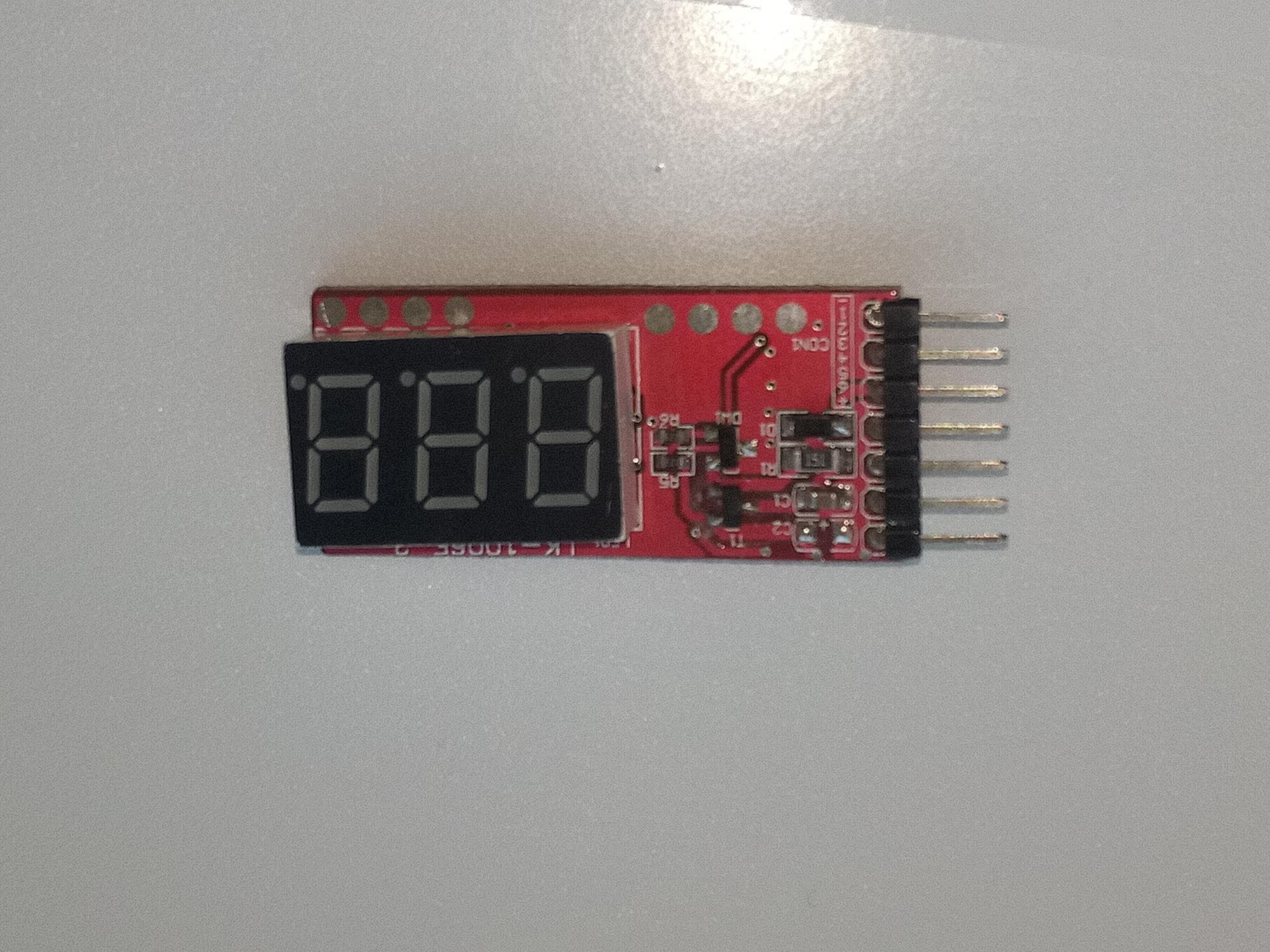

Т.е. и у этого основная функция - это побаночный вольтметер получается, остальное, в виде балансира просто декорация.
Ну, а если верить утверждению писавшего, получается ток балансировки у данного девайса мизерный.
Вот хорошо бы получить точную цифру по приборам.
И заодно выяснить, сколько сам девайс энергии потребляет на себя для полной картины.
S_Kov
Цитата: 911 от 18 Нояб. 2018 в 09:29Ну, а если верить утверждению писавшего, получается ток балансировки у данного девайса мизерный.
В описании на Али есть упоминание про балансировку 450мА при 4вольтах на банке.
А упомянутый выше пост был больше года назад. Я так понимаю, что у первых версий этого вольтметра вообще не было режима балансира. Возможно, сейчас они "допилили" режим балансира до нормальных токов. А вот что на счет собственного потребления - непонятно. Там где-то написано про 20 мА при тесте батареи. Если это так, то это многовато. Исключает режим постоянного подключения с долгими простоями.. Но вообще, все надо пробовать и проверять.. А как многоканальный вольтметр для периодического ручного контроля за состоянием банок - смотрится как вполне дельный прибор.

Цитата: S_Kov от 18 Нояб. 2018 в 14:23В описании на Али есть упоминание про балансировку 450мА при 4вольтах на банке.
Я его уже месяц на балконе гоняю. Правда на 10ач пакетах Балансирует он. Причем быстро и совершенно не обязательно включать режим побаночного перебора. Правда ток там меньше - для емких АКБ будет слабоват. И как-то всегда по разному - Влад правильно заметил, что пара разрядов там явно маркетинговая.

Цитата: Oleg46 от 21 Нояб. 2018 в 12:15пара разрядов там явно маркетинговая.
Где написано про количество разрядов на Али, что-то не могу найти?
Oleg46
Цитата: S_Kov от 21 Нояб. 2018 в 20:36Где написано про количество разрядов на Али, что-то не могу найти?
На картинке видно
При длительном подключении данного девайса разница составляет 0,005-0,009в. (ну не пара конечно - а вот последняя (тысячная) цифра там явно кажет погоду в Сингапуре))
Prius 41 30ач фугасы LTO
RAV4 50 40ач фугасы LTO
S_Kov
Цитата: Oleg46 от 22 Нояб. 2018 в 11:53При длительном подключении данного девайса разница составляет 0,005-0,009в. (ну не пара конечно - а вот последняя (тысячная) цифра там явно кажет погоду в Сингапуре))
А, так вы про этот прибор.. Ну да, когда он показывает три цифры после запятой, можно быть уверенным только в первых двух, да и то плюс-минус единица во второй цифре.
До вашего последнего поста обсуждался приборчик, который одновременно показывает сразу все напряжения на банках. Он, конечно, более удобен для прикидочной оценки состояния банок. Он там показывает только два знака после запятой. Вообще, если прибор показывает три знака после запятой, то это не означает, что третий знак точный. И про такую точность продавец нигде не заявляет. Так что это не обман. Но то, что это маркетинг - полностью согласен.
