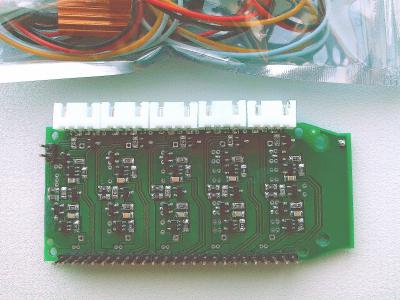

VladNSK
Добрый день!
Сделал версию усилителя тока балансировки ( до  2А)
с защитой от переполюсовки.
Для существенного уменьшения рассеиваемой мощности
в конце балансировки (режим "Р/2") применил триггеры Шмитта.

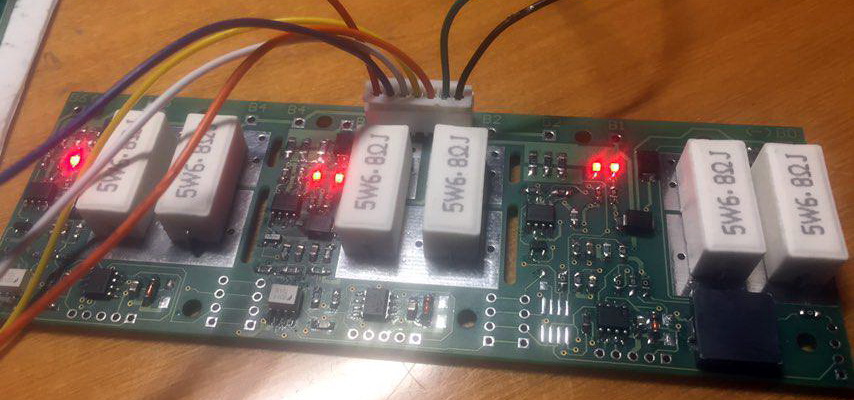

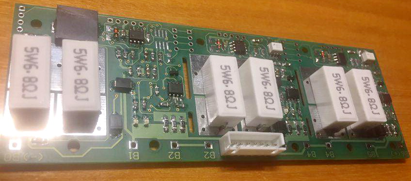

S_Kov
Кажется, четвертый промежуточный отчет об умном балансире.  ;)
Отладка и шлифовка в стадии завершения. Договариваюсь о тестировании в полевых условиях (на автомобиле). Третья версия платы с одной мелкой ошибкой, но пока переразводить не стал - внешний проводник длиной 7мм не сильно портит внешний вид..
Размеры уменьшились, сейчас 48 на 142мм. Ток балансировки зависит от от типа лития. Более точно - от напряжения на банке. Примерно максимальный ток можно определить как напряжение на банке минус 0.5 вольт и делить на сопротивление балластного резистора. Сейчас я все тестирую на титанате, но вообще тип лития абсолютно параллелен, т.к. при высоких напряжениях включается ШИМ на балласте. И его можно настроить как угодно. Сейчас пока поставил активное время 15/16 при напряжении на банке от 2.63 до 2.75 и 11/16 при напряжении до 4вольт. Выше 4 вольт напряжение расценивается как аварийное и весь балласт отключается с периодической выдачей звукового сигнала. Ниже 2.63 балансир себя не проявляет. Ток потребления при выключенном балласте удалось уложить в 100микроампер. Ток балансировки при напряжении 2.7в примерно 300мА.
Пока все. По результатам полевых испытаний доложусь о финальных характеристиках.
Да, и самое главное чуть не забыл - о точности ;) Она - так себе. Во втором знаке после запятой возможно отличие на единичку. Так что если кому стрелять из балансира - это явно не его мечта. Да и по стоимости  это совершенно другой ценовой диапазон по сравнению с  NSK или Архангельском. Так что никакой конкуренции ) Приборчик на любителя ;)
