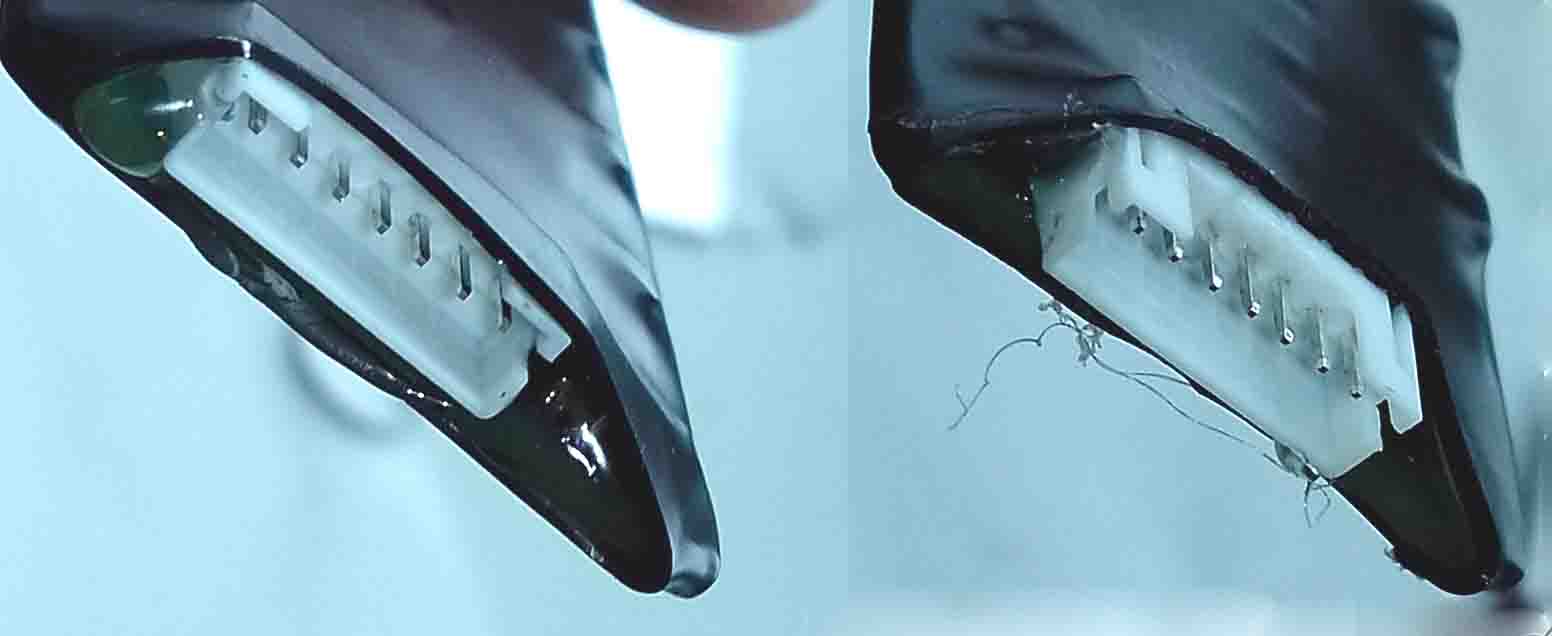

Добрый день!
Поскольку появляются вопросы о способе защиты платы балансира,
решил, прежде чем давать советы, попробовать свой вариант.
Прошлый раз я герметизировал плату с припаянным шлейфом,
теперь – с впаянными разъёмами.
1. Взял термоусадку с толщиной стенки 0.5 мм. В расплющенном виде её ширина
Почти 42мм, видимо, диаметр 25мм.
В первой попытке я отрезал кусок в длину  75мм – это оказалось коротковато,
т.к. термоусадка садится в длину тоже. Во второй попытке взял 78 мм. Думаю, надо брать 80мм.
2. Вставил в разъёмы ответные части и нанёс термоклей на торцы платы в круговую и на выводы разъёма,
которыми он впаян в плату. Много клея не нужно, чтобы плата вошла в термоусадку.
3. Надел термоусадку  и грел без фанатизма сторону деталей, затем - обратную сторону. Температура на фене 250 градусов.
Греем по-минимуму, чтобы не испортить электронику. Получилось так.
Вид после снятия ответных разъёмов
Чтобы снять термоусадку, надо её слегка подогреть феном и ножницами со стороны без деталей
разрезать вдоль длинной стороны, снять руками, если туго, то погреть феном чуть.
Описанный способ не надо рассматривать, как рекомендуемый. Но он работает.
Если кто придумает другой способ - прошу поделиться опытом.
