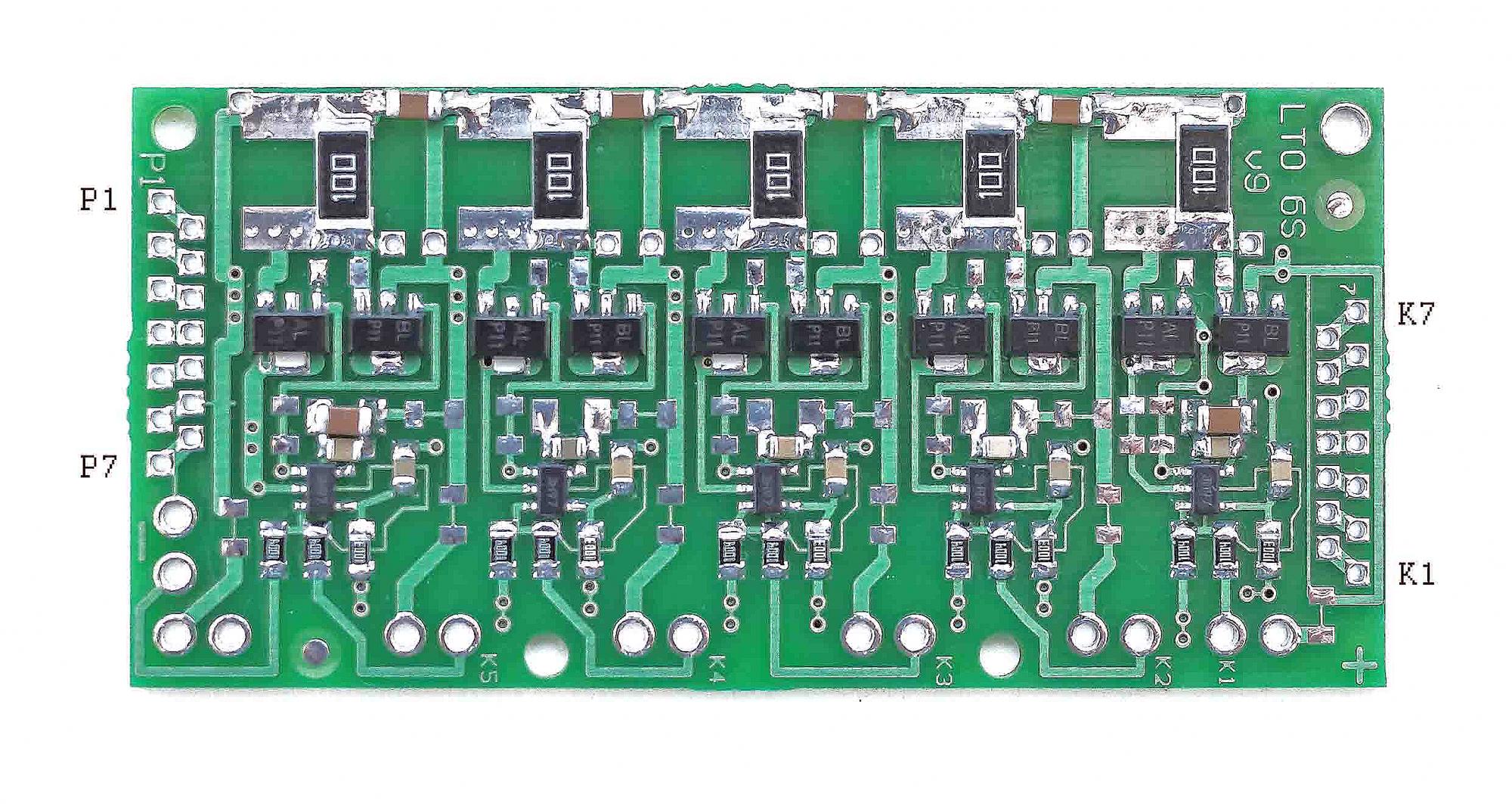

Изготовил новую  печатную плату балансира.
Есть некоторые отличия от предыдущей:
1.   Изменена схема интегратора, что позволило использовать более широкий состав ОУ, в частности – MCP6421.
2.   Добавлено охранное кольцо на входе ОУ, что в совокупности с использованием ОУ MCP6421  и точных  резисторов 1 МОм позволило снизить ток потребления до 15 мкА, что составляет примерно 0.13 Ач в год. Предназначено в основном для лёгких автономных систем. Точность балансировки, по факту,  600 мкВ.
3.   Изменено положение мощных резисторов и добавлены ёмкости, возможно защищающие от импульсных помех.
4.   Появилась возможность установить на плату два 7-ми контактных разъёма для подключения балансира. (Допустимые шаги 2.0, 2.5, 2.54 мм). Эти же контакты можно использовать для пайки шлейфа.
5. Продублированы переходные отверстия.
6.   Будто бы снизилась себестоимость ( пока до 860).
В остальном параметры остались прежними.

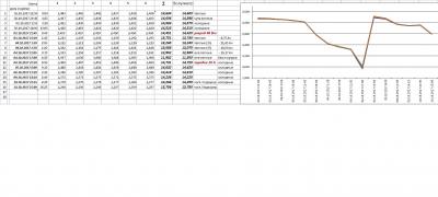

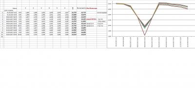

SerKornet
Продолжение тестирования банок в вариантах с балансиром от VladNSK и без него с тщательно отобранными по саморазряду банками.
С балансиром:
Без балансира:
Вывод:
Балансир прекрасно делает своё дело.  :wow: :wow: :wow:
За что огромное спасибо VladNSK.
А вот без него даже тщательно подобранные банки постепенно разбегаются, даже без рабочих циклов разряд/заряд.  :-( :-( :-(

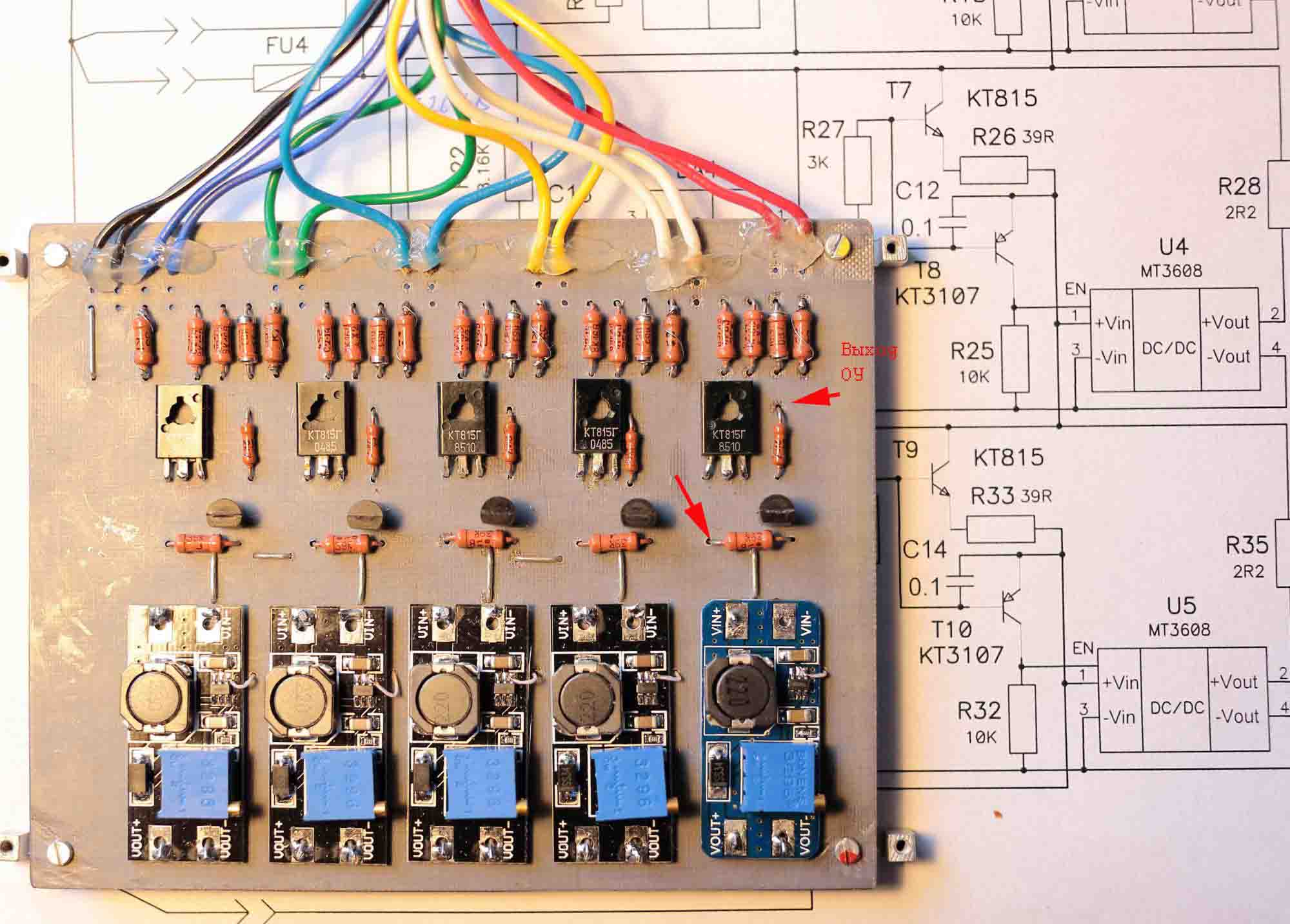

[user]VladNSK[/user], понаблюдал за батареей. Банка со стороны плюса продолжает заряжаться,  вчера вечером нааряжение было следующее  - 2304,2235.2231,2261,2245,2282 мерил начиная от плюса. Сегодня утром получилось - 2.329,2220,2221,2237,2240,2268. Резисторы со стороны плюса греются три штуки, а два ближе к минусу холодные. Что может быть? :)
VladNSK
Надо смотреть, что на выходе ОУ.
Добавлено 15 Окт. 2017 в 06:01
Цитата: алабам от 14 Окт. 2017 в 18:13
[user]VladNSK[/user], а вариант со светодиодами , для нагнлядности , не будете делать ?
Пока не планировал, т.к. обычно, там где стоит балансир, смотреть некому.
Но я отметил себе.
Tymmmi
Честно говоря я не знаю что такое выход оу и относительно чего на нем нужно смотреть?  (( можно на схеме отметить точки в которых нужно провести замеры?
VladNSK
Насколько я помню, там всё можно измерить по ножкам объёмных резисторов.
Стрелками показано куда подключиться тестером.
