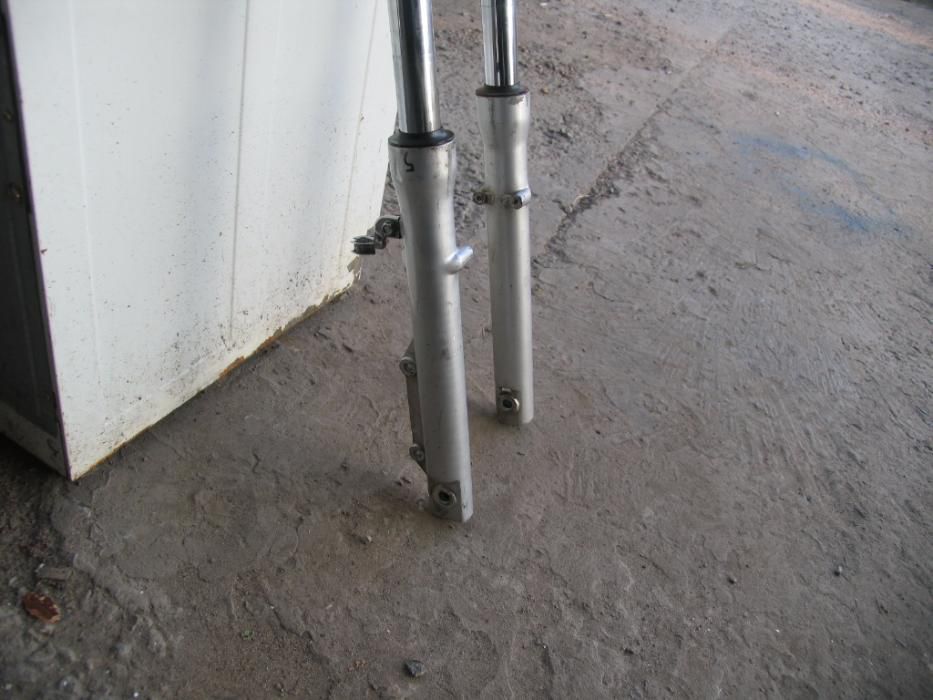

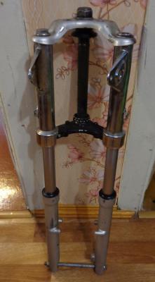

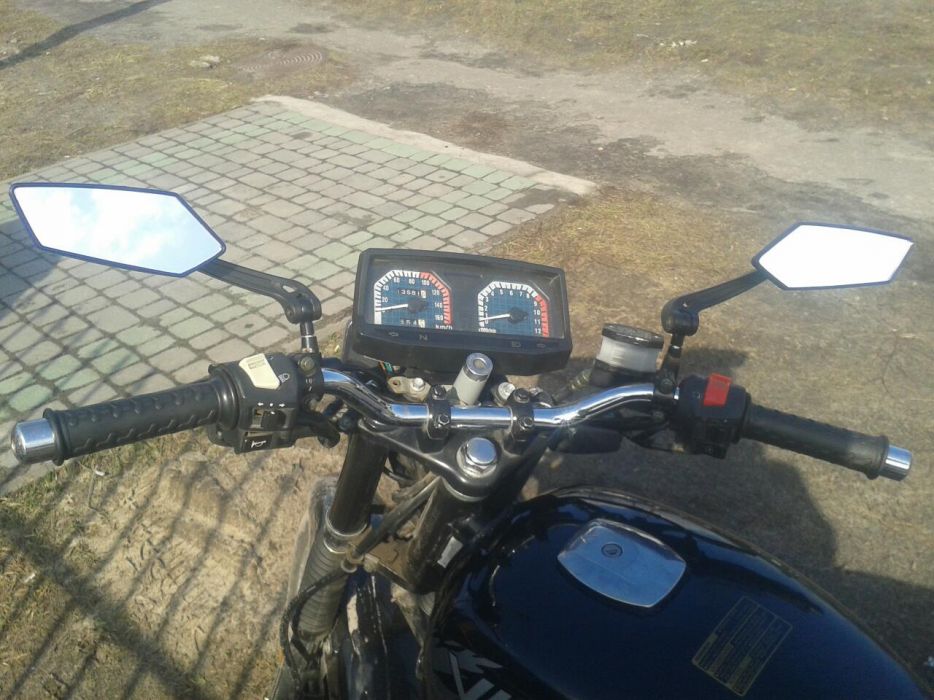

Докладываю:
Вилка от какого то мотоцикла Хонда, точную модель не знаю, цена 3200руб, 1500грн

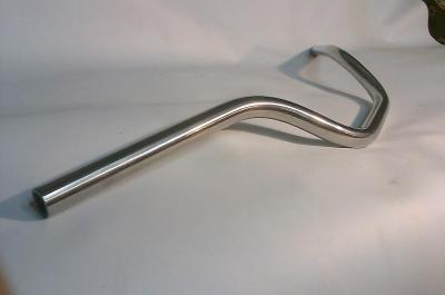

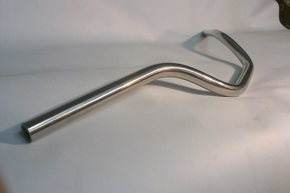

Руль, нержавейка, 760 ширина, 110 высота диаметр ессесно 22мм, цена 1100руб, 500грн.
На руле можно было бы и сэкономить, но за нерж и за 760 ширину я готов столько отдать, люблю когда удобно  :pardon:

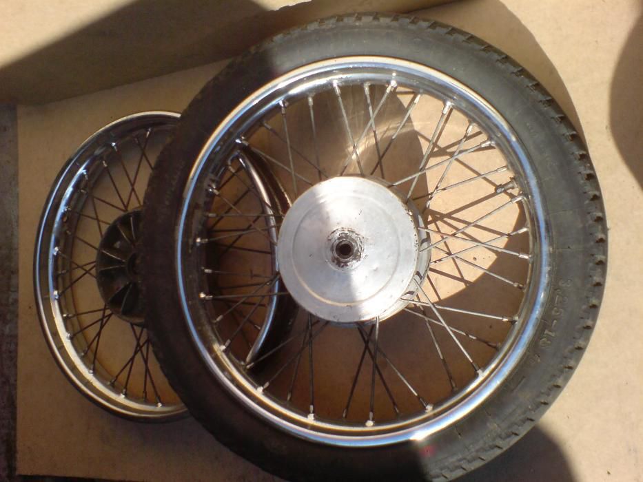

Диски от явы, новые! Хром аж блестит. Ни капли ржавчины. Цена за 2 штуки 1300руб, 600грн.

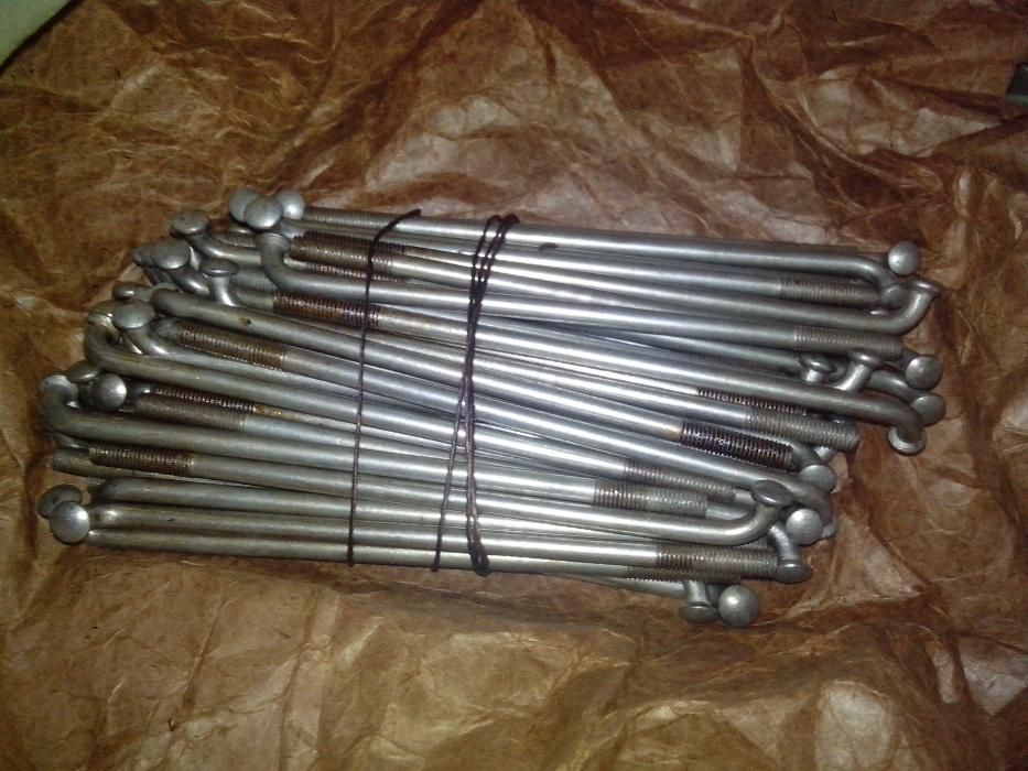

Спицы к дискам, от Днепра, тоже новые, ну как новые, советские, но из коробки, цена за штуку 12.5руб, 6 грн.

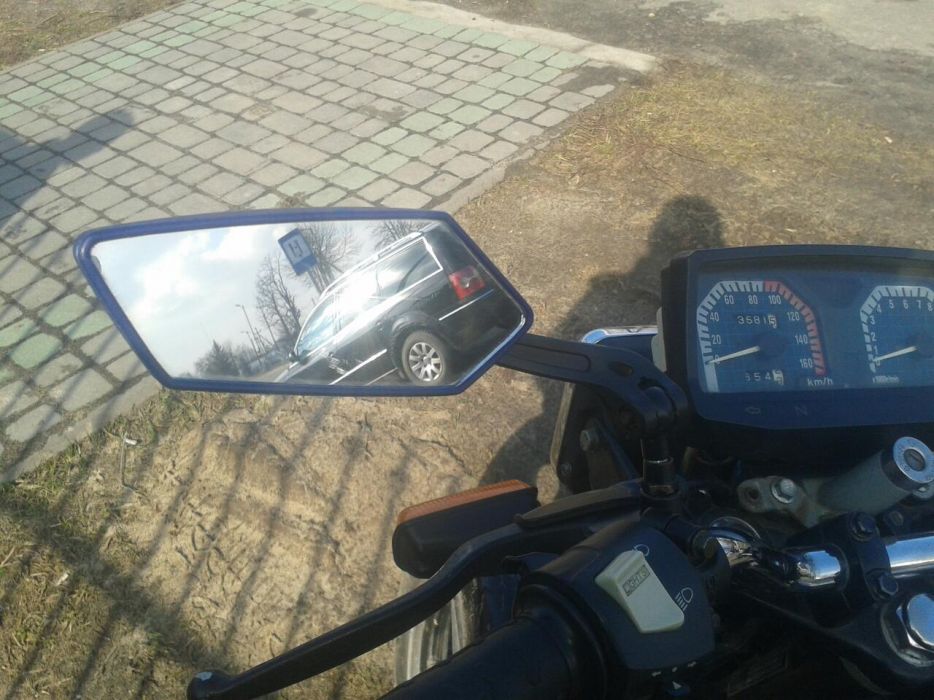

Зеркальца нашёл ваще моднявые,  цена плавает, но около 600руб, 270грн.

Jeca
#95
Цитата: Zapa3a от 20 Март 2017 в 01:35
Докладываю:
:facepalm:
мопед дельта, вес пять кило. Ход 100 мм.
И переходники с 1.1\8 на дюйм.
Боюсь ошибиться, но скорее всего китайский пластелин.

Zapa3a
[user]Jeca[/user],  про втулу спасибо,  недоконца понял конечно,  если можно,  покажите фото.
Про вилу продавец сказал что от Хонды...  От оси да траверсы 880мм,  ход вроде побольше 100, но не мерял.
Про диски ничего не скажу,  с обратной стороны всё таки немного ржавчины есть,  точно не алюминь..

Zapa3a
Нет,  вилка однозначно не от дельты возьмите фото и сравните траверсу и перья.

krym2016
Вилка может быть от Хонды SH.
[user]Zapa3a[/user], Зачем Вам велотормоза?,дискавая гидравлика от скутера дешевле и на много надёжнее.
Или  с какого нибудь кауо, втулку тоже можно от него позаимствовать.

Jeca
Верхняя траверса у дельты штампованая перо под барабаны и 10 ось.
Обычная веловика имеет 100-180 мм. хода, шток 1.1/8, вес 2.3-2.6 кг. И не требует переходников.
Так что померяйте ход и вес. Хотя я допускаю что ваша вилка, внутри, гораздо сложнее. Но при ТО мои сомнения развеятся.
Пока вы преобрели 6 кило чугуния. Для редких выстрелов за 50. Вилка для пита хотя-бы настройки имеет.

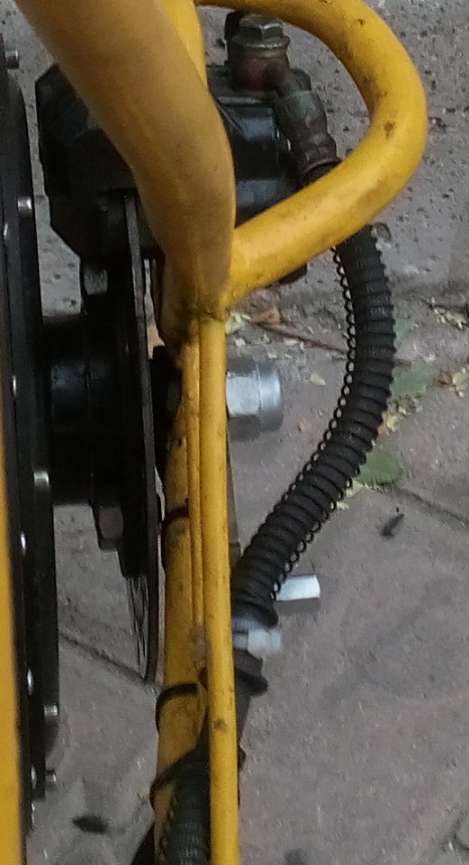

https://electrotransport.ru/index.php?topic=28339.msg613122#msg613122

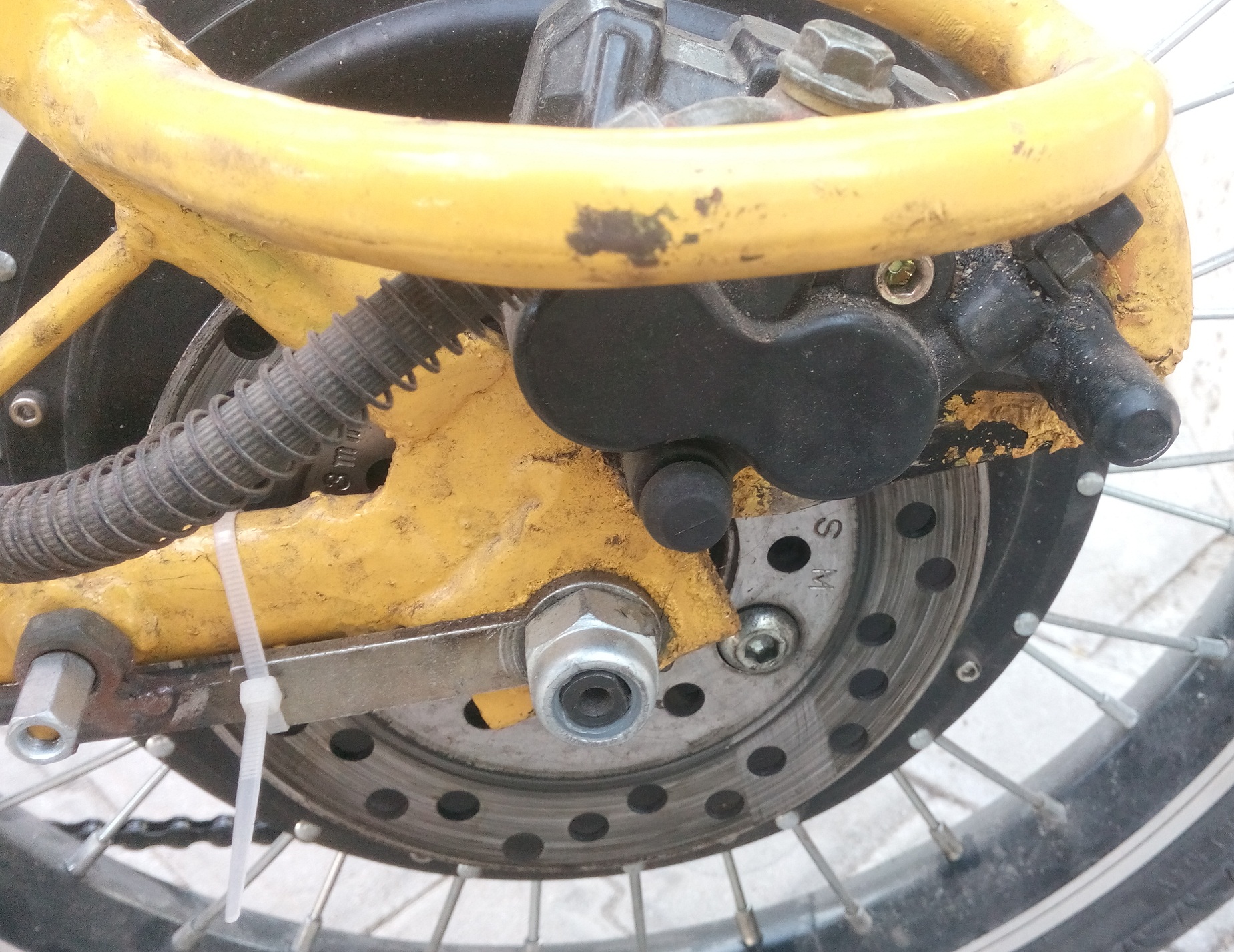

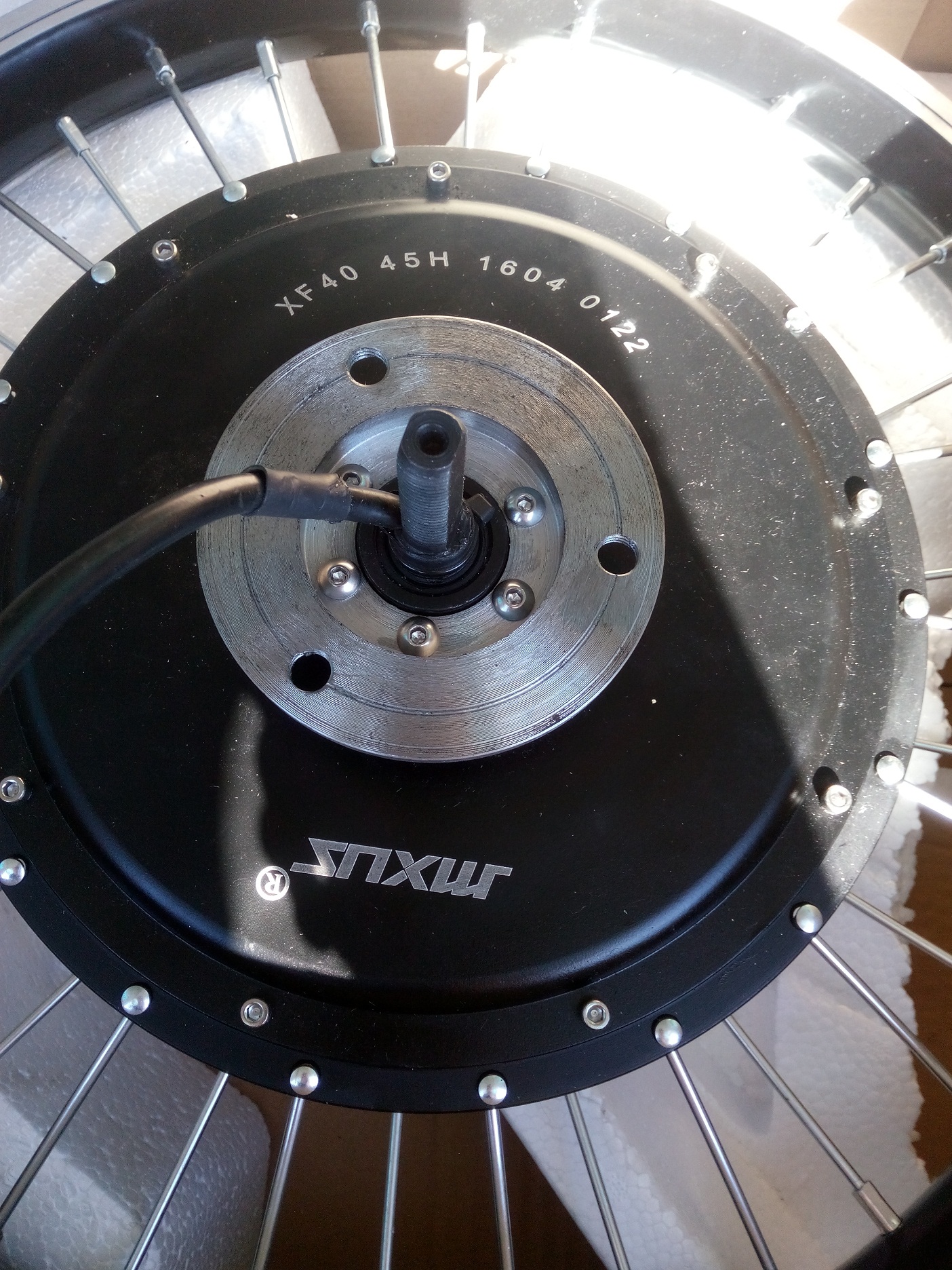

krym2016
Цитата: Zapa3a от 20 Март 2017 в 13:28
[user]krym2016[/user], осталось понять можно ли на мотор колесо прикрутить тормозной мото диск , а то ездить с разными ручками как то не кошерно..
Если захотеть, то можно,выглядит это примерно вот так(вроде есть уже сразу под мото-диск)
но сначала решить сзади тормоз нужен,или хватит рекуперации.

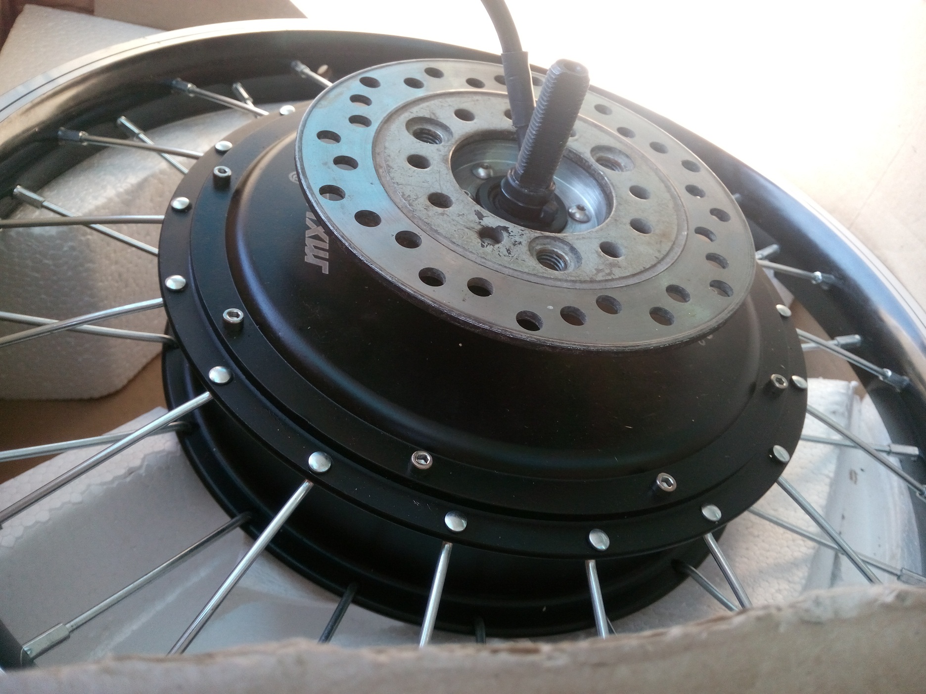

Zapa3a
Моторчик вот такой,  крепление под вело,  но можно у токаря или на лазерной резке диск с вело креплением но мото толщины, или 2 велодиска присобачить,  но это конечно дикий костыль  ;-D :-D

Jeca
[user]Zapa3a[/user], И зачем мопеду мото гидравлика? На работе товарищ поставил на мопед мотор от минского. Барабанных за глаз хватало.
А поставив на дельтовскую вилку 203 ротор несколько раз получал стоппи, с гирей в заднем колесе.
