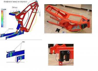

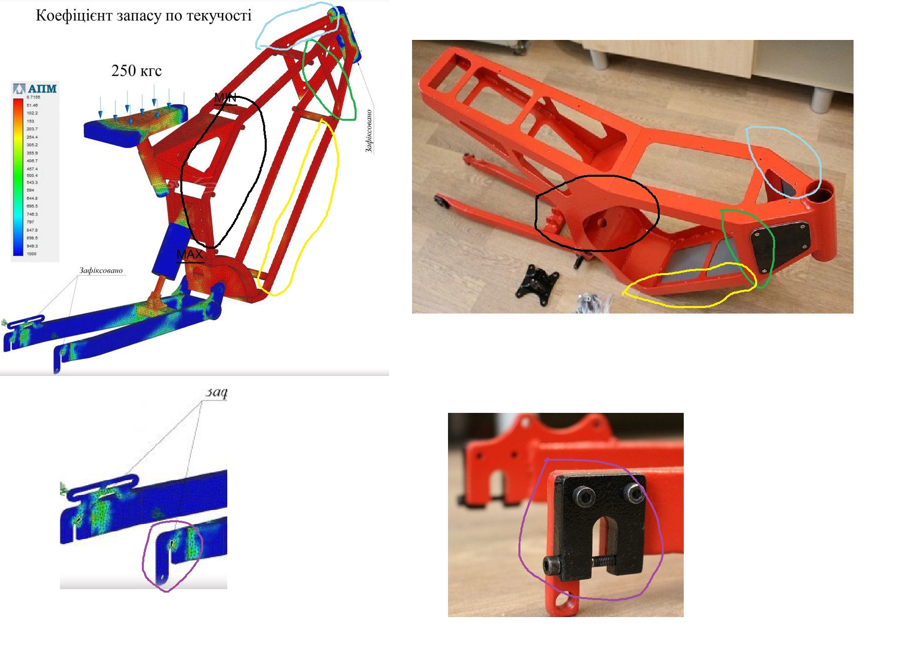

Сейчас предлагаю сравнить Е-кросс и "Днепровскую" рамы
на картинке одинаковые элементы обведены одинаковым цветами, сразу же видно что зеленый, желтый и голубой элементы имеют несравнимо разную толщину, в днепровской она раза в 2,5 больше, при том что толщина её стенок 2 мм,
дальше, у чоботаря крепление седла (чёрным) это отдельное соединение на болтах, а в днепровской седло и рама образуют единую сруктуру, что повышает прочность и равномерно распределяет нагрузку на всю раму,
и наконец дропы, екросс имеет дропы (фиолетовым) раза в 2 тоньше днепровской,  не считая доп накладок,
И лично я считаю что доп. вес в 4 кг не так критичен как отваливающийся рулевой стакан (шутка).
выводы напрашиваются сами собой: те кому нужен бренд и уважаемая в широких кругах рама берут чоботару, ну а тем же кто просто хочет собрать мощный байк не за дорого вполне подойдет и днепровская, тут ситуация как с эппловскими айфонами и китайскими меизу, 1й уважаем и солиден, 2й недорогой и во многом иногда превосходит первого.
даже не знаю кого поблагодарить за то что моя жадность показала мне эту раму)
Дисклеймер: Я никого не призываю покупать днепровские рамы и не хочу каким либо образом показать Е-кросс со слабой стороны.
[user]Zapa3a[/user], А ничего, что в одном случае это труба, а в другом, гнутый лист, уголок? Потрогай уже чего нибудь руками, потом рассуждай, лепи картинки, и т.д..

[user]ferum[/user], а чё,  телепортатор или грань из трубы делаются?  Нет.  Такой же уголок,  но только я не видел чтоб им стакан отрывало,  да и труба 10*10 будет примерно по прочности как уголок 15*15, но речь была не об этом,  какая разница что из чего?
Главное чтоб прочно было, хотел показать что можно более прочное за меньшую цену делать и что запас прочности у неё точно не меньше ччоботары.
