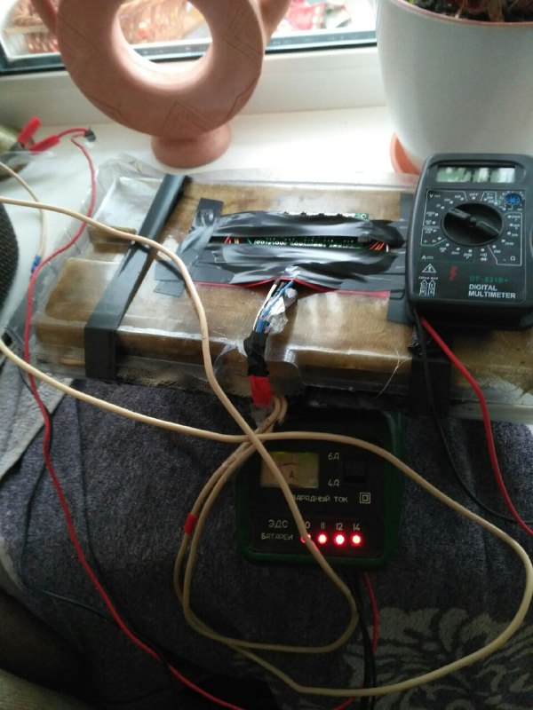

Я в общем-то делаю свой проект для самопроверки. 10ач для машинки маловато будет для установки без кислотного АКБ в связке - а я стремлюсь к этому варианту.  Если устроит моя сборка на машинке "выходного дня" и этой зимой я не буду раз в месяц таскать домой для "теплого заряда" свой родной AGM, то буду рассматривать уже 30 ач пакеты >:D
ЗЫ. Сегодня поставил свою сборку на машину (подключил проводами 6кв. через автомат 50А (перем) - напряжение бортсети за 10 часов простоя упало с 14,6 до 14,4в. Пока доволен. Разряжусь до 12в - как раз проверю ток заряда (друг с клещами с Тая прилетит).

ЗЫ. Моя сборка - штатный AGM 43ач + 6S1P 10ач + баластник VladNSK после первого подключения через 24часа простоя:
Напряжение упало с 14.6в до 14.1в . Температура салона -6С.  ДВС пока не запускаю. Жду токовые клещи для первого запуска.

На современных машинах с обычным ДВС обычно да. Вот только мне кажется что 300А ток заряда Тошибовских банок (судя по 6 минутному заряду в характеристиках) для генератора будет восприниматься как КЗ.
У меня немного другая боязнь. У меня Приус - там нет генератора. Зарядка АКБ идет напрямую от Большой Батареи через  какой-то преобразователь.  Сколько он выдержит - фигзнает  :ah:
ЗЫ. Сегодня перед отключением проверил напругу на "пакетах" - разбег в пределах одной сотки.
