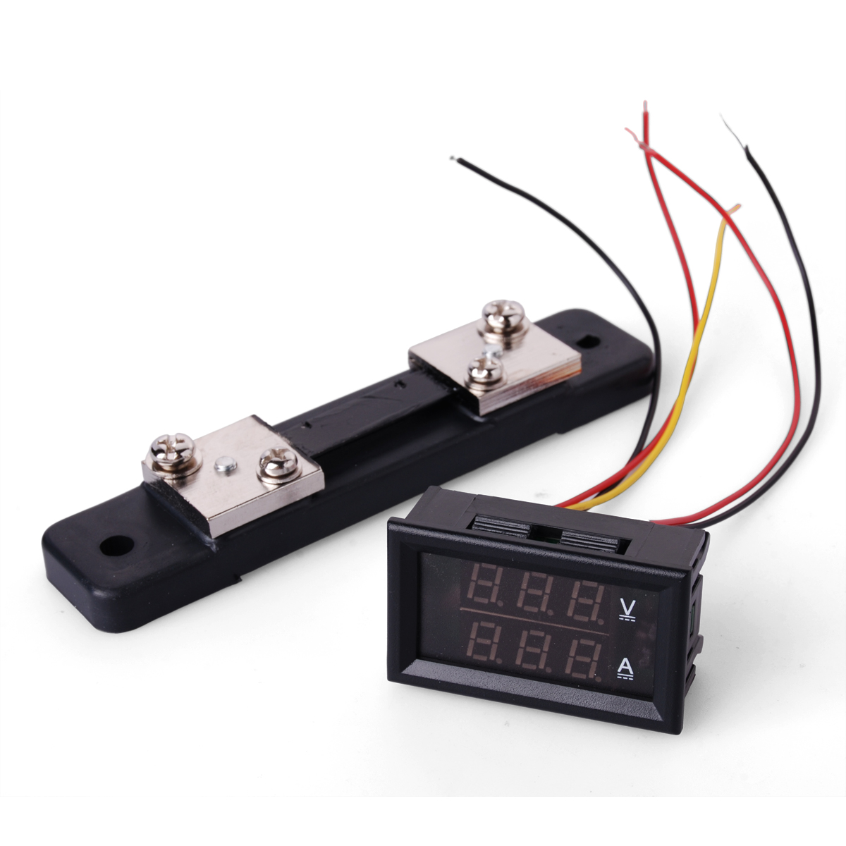

Цитата: Oleg46 от 20 Окт. 2017 в 05:02
Спасиб! Что-то бюджет сборки начал стремительно расти, приближаясь к стоимости нового AGM АКБ...
мне прошлый раз ссылку  Tymmmi другую давал по скромнее,  600 руб .
он конечно не такой удобный но для  разовых целей то что надо.
ссылки нету в моих заказах, наверное его по моей просьбе кто то из друзей купил.
похож на этот, но не такой:
http://g02.a.alicdn.com/kf/HTB1CfftLXXXXXbwXXXXq6xXFXXXu/Dual-LED-300V-50A-Digital-Voltmeter-font-b-Ammeter-b-font-Panel-Amp-Volt-Current-Shunt.jpg
сфотать не могу, он в гараже.
я его на видео у Tymmmi где то видел)))

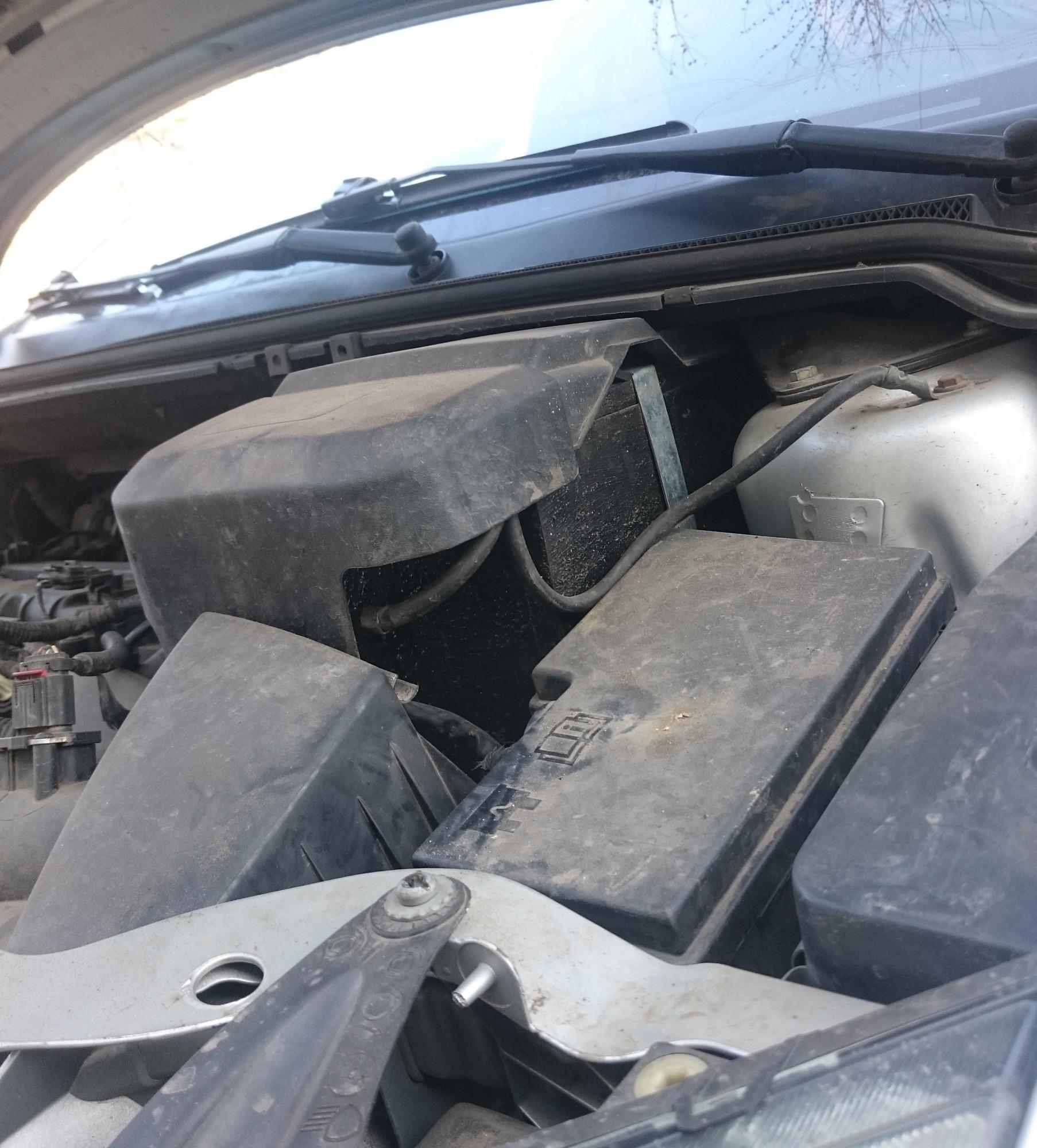

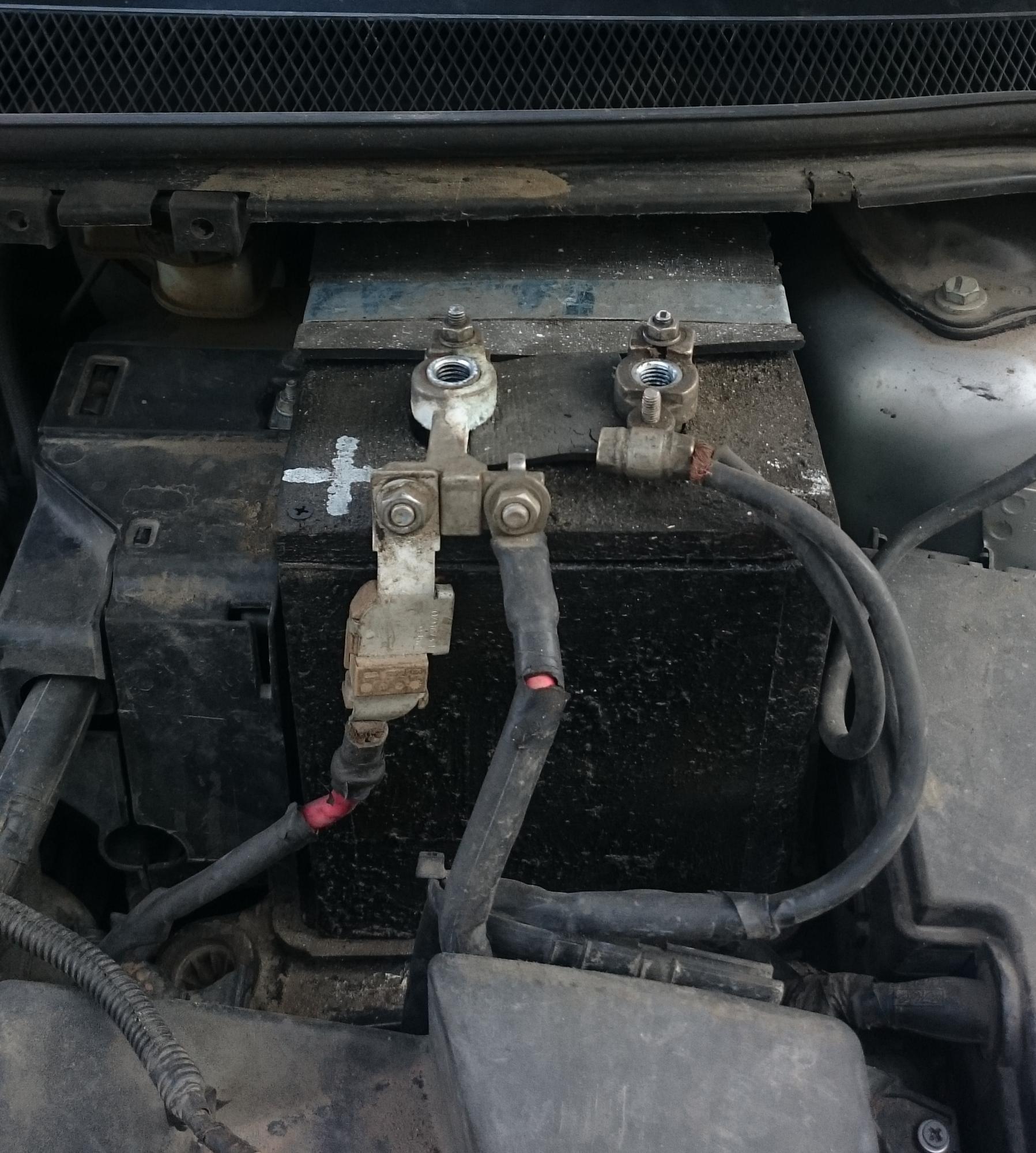

Цитата: xeus от 19 Окт. 2017 в 03:03
У знакомого балансир с батареей катается в ФФ2. Уже с месяц,  в красноярск поехал, скоро должен вернутся. По Приезду сниму батарею, проверю разбег. Она стоит в качестве основной,  по его словам все Ок.  Пробег На батарее будет 4к.
Товарищ приехал, вот как все установилось в ФФ2 2006 года, установилось в штатные места. :
Единственное была сделана прижимная планка их оцинковки:
Батарея намотала даже больше 5 тыщ. Разбега по ячейкам нет, на всех 2.299-2.298. Что является 13.8В в сумме, это замер после ночной стоянки.
Отзывы только положительные, замер тока не проводил, там места для клещей совсем мало.
Окисленные клеммы почистили, от свинца наследие.
