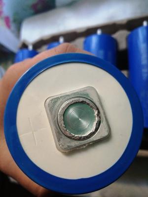

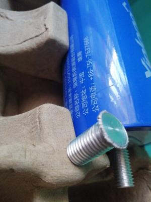

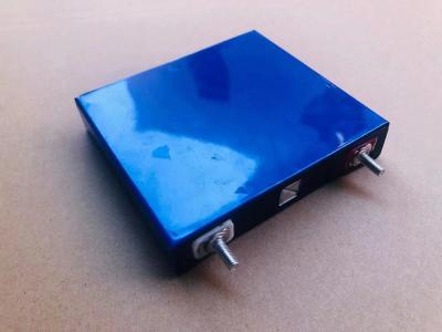

Всем привет.За ранее извиняюсь если ошибся темой. Есть возможность приобрести ячейки toshiba scib 23 Ah, шпилька М6 приварена лазером. Подскажите какое крепление шпильки предпочтительнее для сборки стартерного аккумулятора резьба или лазерная сварка ? За ранее спасибо.
hiker51
Ток по шпильке в Тошиба минимальный идёт, основная нагрузка на плоскость контакта прижимом. Шпилька приваренная лазером предпочтительней, но нужно фото конструктива, предполагаю что срезана выступающая часть, квадрат, и приварена плоскость с резьбой?
Artjom926
hiker51
Цитата: Artjom926 от 25 Янв. 2022 в 21:00
Годный вариант. Ток по болту/шляпке пойдет.
BassClub
Цитата: hiker51 от 26 Янв. 2022 в 09:46Годный вариант. Ток по болту/шляпке пойдет.
а по мне - дно полное. какая шпилька и какой болт, вы о чем. сами выше написали, ток идет между площадкой и шиной, все остальные варианты - это конские потери.
в данном случае, сваркой просто убили контактную поверхность.
со временем она еще и отвалится где нибудь, как тут ...
Добавлено 30 Янв. 2022 в 00:54
суть всей китайской лазерной сварки ....
911
Полностью солидарен.
Насмотрелись на такое рукоблудство китайцев.
Полная ерунда.
hiker51
Если на то пошло, то и шпильки врезные на М4 не айс, прижимают, но не лучше данного варианта со сваркой. Если постараться то можно и данный вариант использовать не хуже врезных, пластины перемычек обработать припоем с серебром с некоторым слоем, чтобы при обжатии заполнил собой, упёршись в медь перемычки. Я бы такие ячейки взял, при прямых руках можно собрать акк, но при этом ячейки в корпусе хорошо закреплены, а перемычки имели изгиб на компенсацию температур или подвижность. Усилие затяжки тоже надо подобрать без фанатизма.

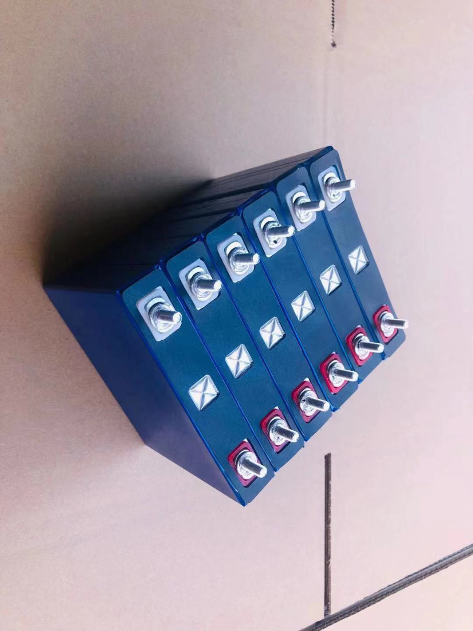

День добрый !!! Подскажите пожалуйста, достался АКБ титанат на фугасах по 30А 6 шт., одна банка была вышедшая из строя (удалил ее, разобрал АКБ, + и - на ночь через проволоку на балансировку типа, за ночь все фугасы по 2,40 В), суть то вопроса такая:
- оставить как есть по 5 шт. фугасов (какие ньюансы при эксплуатации)
- купить на 35А одну штуку и поставить в АКБ (ну не могу найти в Красноярске 30А одной), если возможно использование другой емкости
- ну или может у кого завалялась одна рабочая на 30А
заранее спасибо, прошу если не сложно поподробнее объяснить что и как
Winter4x4
Цитата: OlegKr от 01 Фев. 2022 в 07:125 шт. фугасов (какие ньюансы при эксплуатации)
5*2.7В=13.5В Вы сможете обеспечить такое максимальное напряжение и нормально ли будет чувствовать ваш авто с таким максимальным напряжением? применение балансира ну просто обязательно, ибо на грани перезаряда.
Цитата: OlegKr от 01 Фев. 2022 в 07:12купить на 35А одну штуку и поставить в АКБ
в принципе, если не планируются долгие глубокие разряды, то почему бы не пуркуа, разумеется с балансиром и регулярно контролировать разбег.
Цитата: OlegKr от 01 Фев. 2022 в 07:12не могу найти в Красноярске 30А одной
странно, приятель ищет себе 35-40 комплект и, как выяснилось, это сильно редкость по адекватной цене, зато 30-к хоть пруд пруди. ну, мож не совсем в Красноярске, но они есть.
OlegKr
Согласен, (ну если допустим использовать для пуска как переносной и заряжать от зарядного), тот АКБ что достался как раз и был без балансира, наверное одна банка и вылетела
я не музыкант использую только для экстренного старта или для встроенного компрессора
Если кто готов продать я куплю на 30А 1 шт.

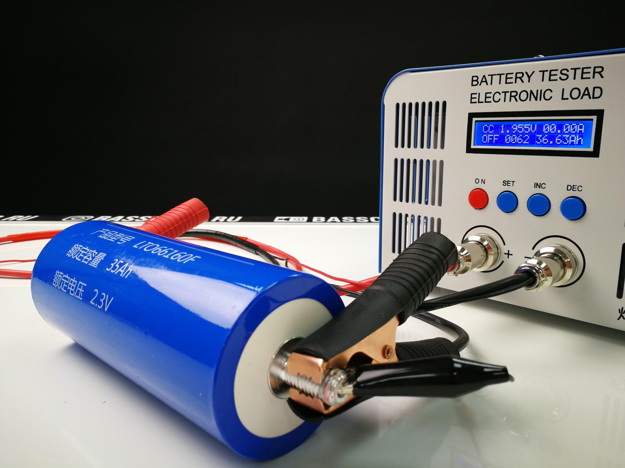

енлонг хорош для автозвука, где надо напряжение повыше для аппаратуры.
тошиба для повседнева, ее плюс, что это решение можно скрестить с кислотой и агм менее болезненно чем енлонг.
Добавлено 01 Фев. 2022 в 12:23
Цитата: OlegKr от 01 Фев. 2022 в 11:58
Если рассматривать документацию то на Yinlong максимум напряжение на банку это 2,9 В, из пяти элементов это будет 14,5 В
угу, только емкости там нет ...
и это хорошо видно когда следишь за прибором
