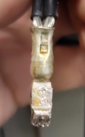

А вот фотка обжатого контакта Андерсона из мощного УПСа.

Тогда вопрос №2 отпадает, все понятно. Кстати, на фото выше, где обжат контакт Андерсон из УПСа, виден след от обжимки –  две вдавленные  ямки (керн). Что за обжимка такая?
