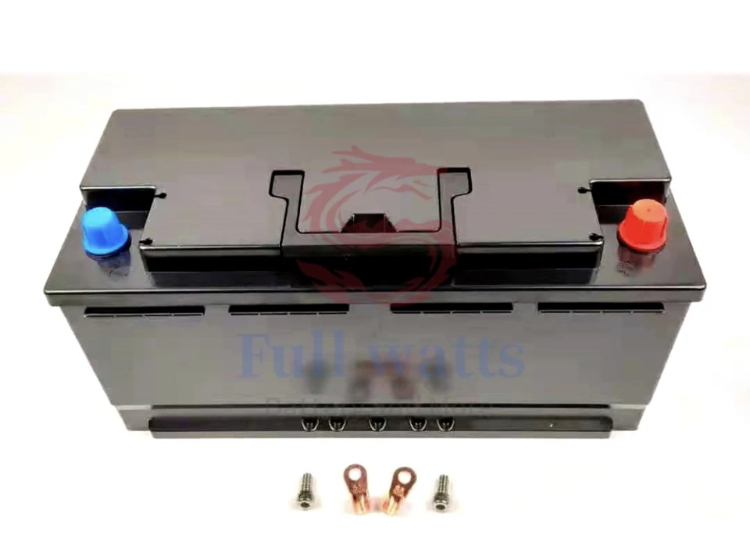

Всем привет. Планирую сборку АКБ на toshiba scib, корпус планирую заказывать на AliExpress выводы на корпусе предположительно из латуни и не разборные (хотя если заморочиться то можно переделать, но не очень хочется). Можно ли использовать такие клеммы ведь латунь не совместима с некоторыми металлами. Клеммы на проводах под капотом предположительно лужёная медь/латунь, контакты на ячейках видимо алюминий. Не будут ли окислятся латунные наконечники при контакте с луженными клеммами и как правильно подсоединить наконечники на корпусе к контактам toshiba scib из этих двух не совместимых металлов?
hiker51
#2375
Цитата: Artjom926 от 18 Нояб. 2021 в 11:27Не будут ли окислятся латунные наконечники при контакте с луженными клеммами и как правильно подсоединить наконечники на корпусе к контактам toshiba scib из этих двух не совместимых металлов?
Луженые или в смазке не будут. Я смазываю контакты перед сборкой густой смазкой для наконечников катушек свечей зажигания, типа Permatex. Тошибы рекомендую на каленые шпильки М4х15-20мм под шестигранник с тупым концом, в метизах продаются, черного цвета, от масла обезжирить и на красный фиксатор резьбы поставить. Гайки использовать из нержи с фиксатором, но гровера тоже, для динамического прижима и увеличенные шайбы из нержи.
Проводник к клеммам лучше всего оплётка экрана на 16-25мм" в термоусадку без усадки по середине, между наконечниками. Для большей гибкости. К батарее экран можно разделить на 2 ячейки меньшими наконечниками, если схема 2p5s будет или припаять экран к самой медной луженой перемычке изогнуть её в форме буквы омега. Балансир от Влада (форумчанин) на повышенный ток балансировки рекомендую поставить.
P.S. Были бы раньше такие корпуса, не заморачивался  с кастомным из полиэфирки))
Ничего не переделывай в заводском, у меня такое же исполнение самодельного. Тошибы ко дну на прозрачный гель 3М скотч крепи, дополнительно планкой из текстолита 1*2 см прижми на шпильках ко дну внутри вдоль блока ячеек.
