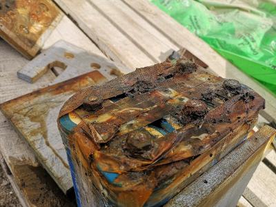

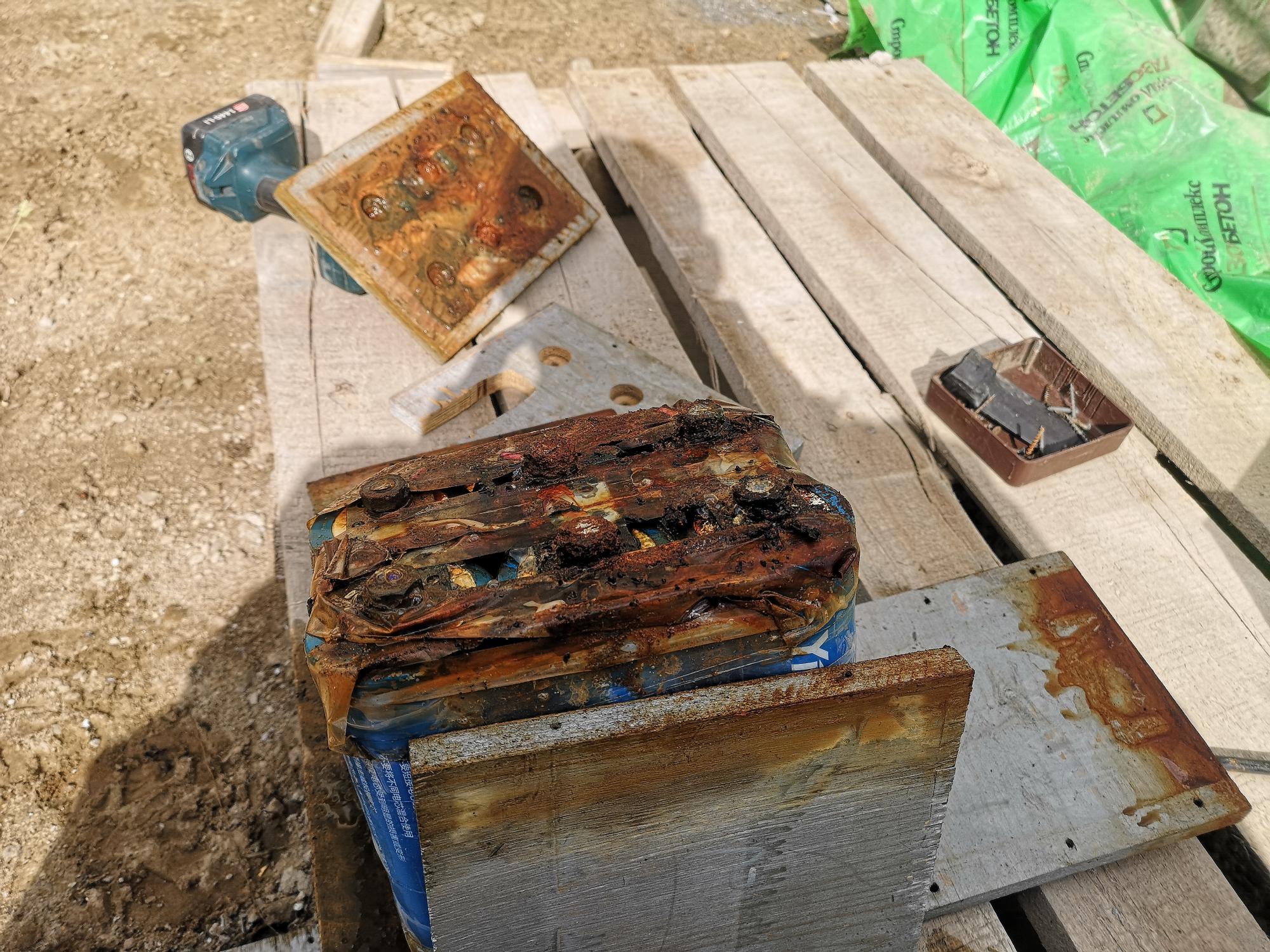

xeus
Цитата: Winter4x4 от 12 Сен. 2021 в 20:41xeus, катается - понятно, он при этом работал хоть как-то?
налицо оцинковка из строймаркета... еще один плюс в пользу люминиевых шин...ИМХО
После мойки или дождей он плавал в родном защитном кейсе.
Работал до открытия капота на ежемесячной мойке. на 2х ячейках сожрало резьбу, при разборе отломались. Клапана были целые, один клапан сработал при чистке. Итого 3 элемента в потери.
Второй аккумулятор который установлен там же под капотом, но без родного кейса полностью живой и сухой.
halit
[user]xeus[/user], то есть источник проблемы - фактически кейс, который держал воду? Получается, лучше без кейса, лучше открытый корпус, вроде того, что на предыдущей странице?
KS14B -> KS16S 2.5" 840Wh (перешел к дочери) -> KS16X
KS14DS 2.5" 680Wh
xeus
#2346
[user]halit[/user], Да, в кейсе дренажное отверстие просто забилось и вода стояла.
Открытые корпуса крайне не советую, у меня 3 комплекта под капотами и все из фанеры, закрытые, но не герметичные.
Рекомендую только такие.
Ванны что на фото выше не использовать.
Почему, думаю понятно.

У меня цельнолитой кейс из полиэфирки откатан 4 года назад, состоит из 2 частей. Коробка+крышка с уплотнением, можно кратковременно погружать в воду (броды). В прошлом году вскрывал, всё сухо, внутри пакетики с селикагелем. Пайка тошиб как новая, держится, пусковые без изменений.
Герметичный - самый оптимальный под капотом вариант для размещения.

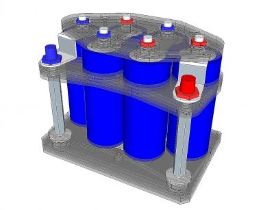

p0c0b0r
Цитата: Oleg46 от 12 Сен. 2021 в 10:53Ух ты! А чертежик этой сборки можно? Я вот мучаюсь с европейским форм-фактором с низкими клеммами...
Не откажусь от закупки такого комплекта для сборки...
https://drive.google.com/file/d/1hyV2Y2wIqAdBAX4QdHRH5ehlzrcBW7Jb
есть тока скетчап. материал корпуса поликарбонат монолитный. клемма и перемычки люминь. как то так....
Oleg46
Спасиб.. Но я уже начал..  Долго не мог понять как сделать этаж для клемм. По размерам у меня получается меньше миллиметра между банками..

xeus
Цитата: Oleg46 от 26 Сен. 2021 в 14:51А вот но что обратил внимание при ревизии старых сборок - любое неаккуратное обращение с оцинковкой приводит к стремительной коррозии болтов, шин, шпилек.. итп.
Если не купать, то все хорошо. 3 сборки в фанерных корпусах на цинковке вполне живые, контроль раз в год.
