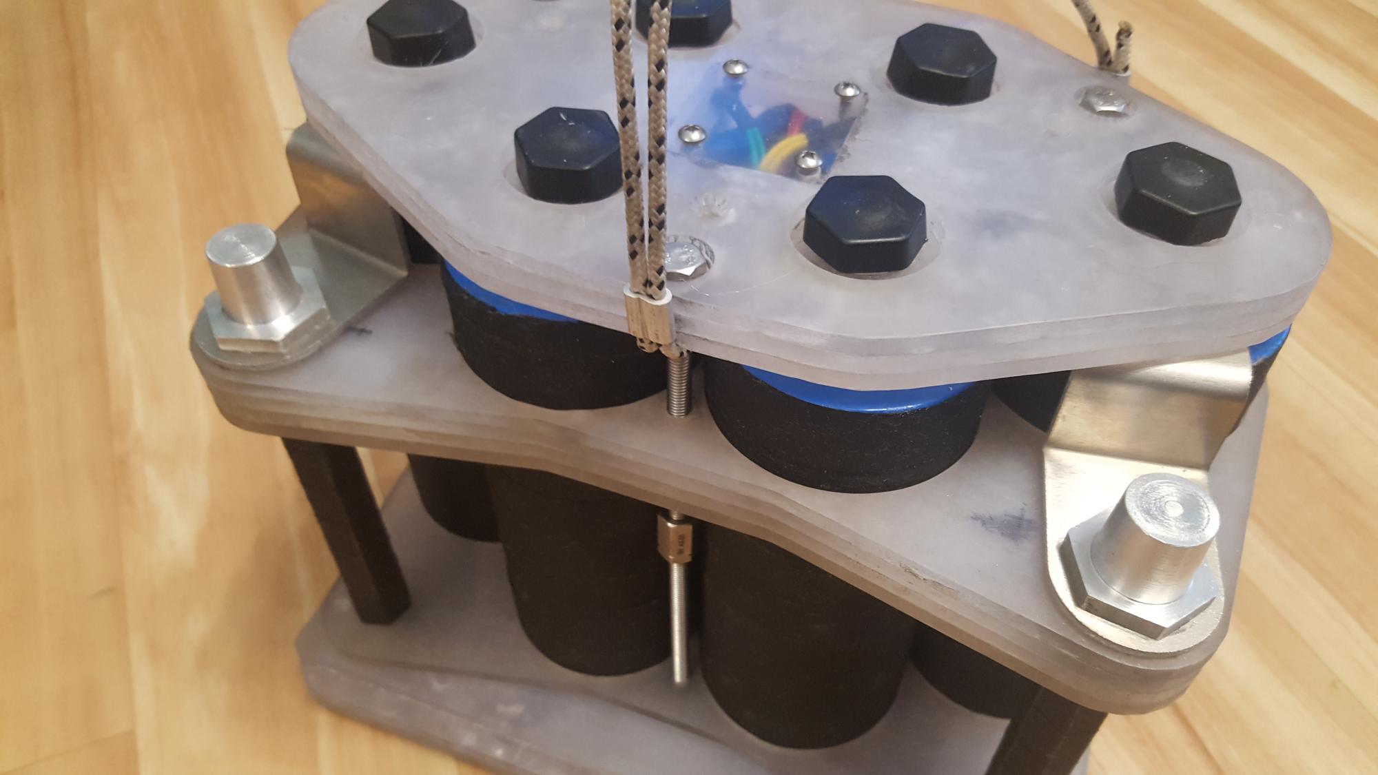

p0c0b0r
#2337
да. хороший контакт имеет значение.
у меня был контакт по резьбе. машина переодически ругалась на акб. хоть параметры были в норме. переделал - проблема ушла
сейчас так
soltpain
[user]p0c0b0r[/user], это уже некоторая форма искусства
сейчас так
Ух ты! А чертежик этой сборки можно? Я вот мучаюсь с европейским форм-фактором с низкими клеммами...
Не откажусь от закупки такого комплекта для сборки...
