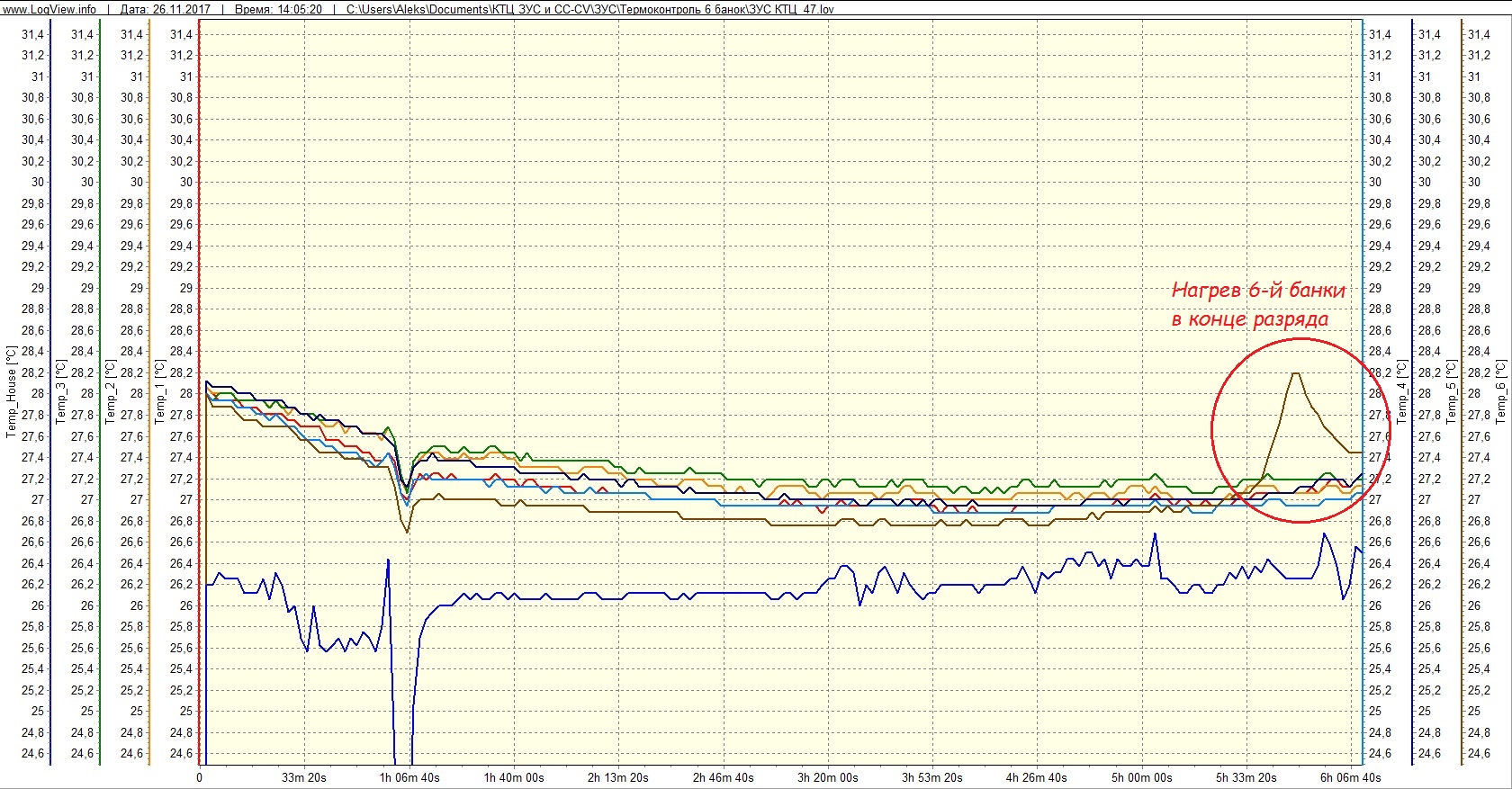

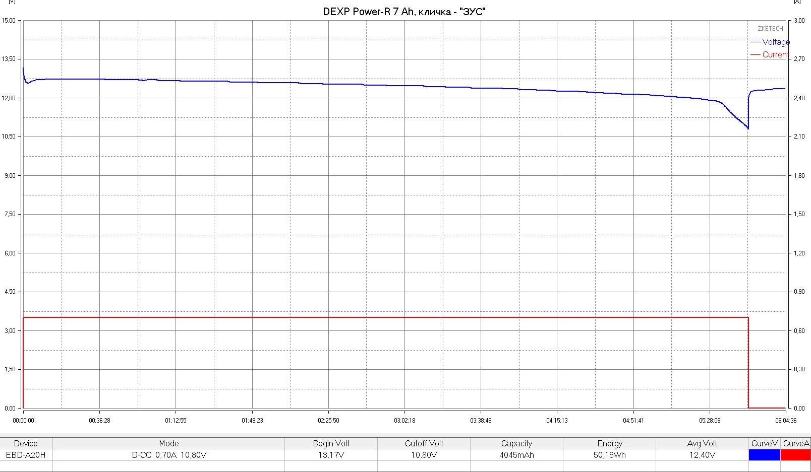

Обновил таблицы. Вообщем Бобик "ЗУС" сдох. После разряда 47 "отдал" 4,045 Ач при разряде током 10-ти часового разряда (0,7 А). Не помог ни режим Са_S7 на 3 часа, ни заряд в 47 часов. Из падения емкости, ток заряда ЗУСа в добивке высокий для оставшейся емкости и его нельзя уменьшить. Так что 6 банка все равно издохла.
"Некролог":
"Посмертная температурная маска":

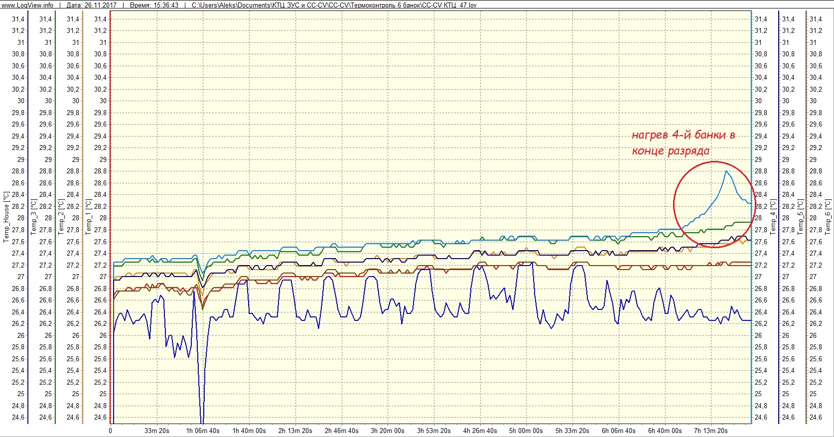

"СС/СV" держится лучше, отдал 5,16 Ач при разряде током 10-ти часового разряда (0,7 А).
У него греется 4-я банка. Но "отдает" больше чем "ЗУС".

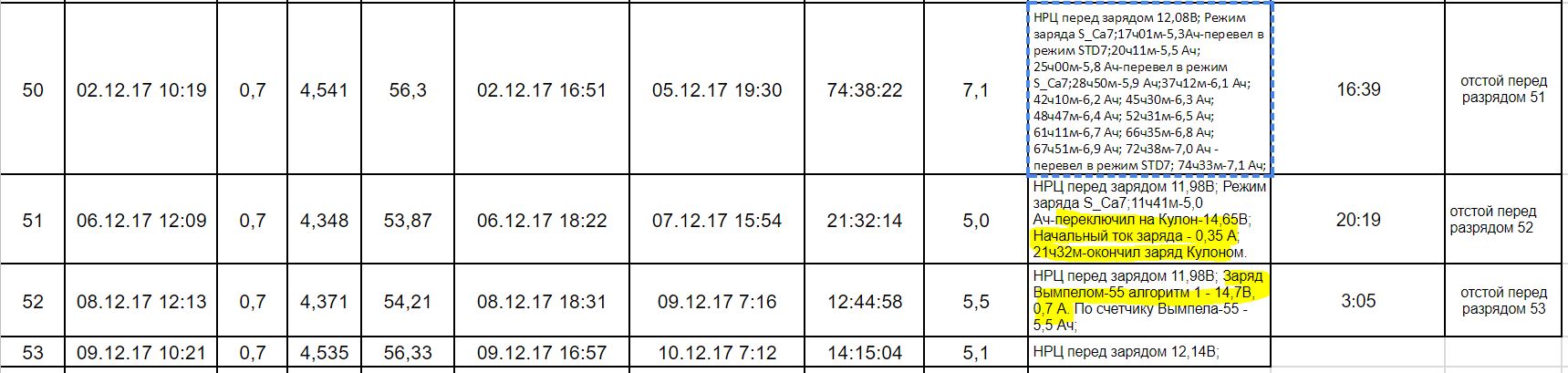

Alex_Soroka
Цитата: xeus от 27 Дек. 2017 в 11:48
Ничего кроме вранья и провокации в разных темах, но чтоб так топорно - в первый раз.
Ну так сами и не врите, подсовывая старую таблицу.  :hello:
Вот таблица:
https://docs.google.com/spreadsheets/d/1_N7DzBJcoimdPzeLA6Xu9mmBywStc2sZfP3uK39fst0/edit#gid=285205728
разряды с 50 по 54  :hello:
вы как-то "забыли" их в свою табличку-рисунок включить.
а там у моего ЗУ до 4.5Ач  :hello:
а у CCCV с 53 по 55 цикл уже ниже 4Ач.

в предложенной таблице заявлено буквально следующее
"50- зус-4,541
51- зус+кулон-4,348
52- вымпел-4,371
53- зарядник не указан-4,535
54- зарядник не указан-4,502"
кстати, а финиш теста объявили на 47-ом разряде, а далее уже пошел набор экспериментальных тестов
