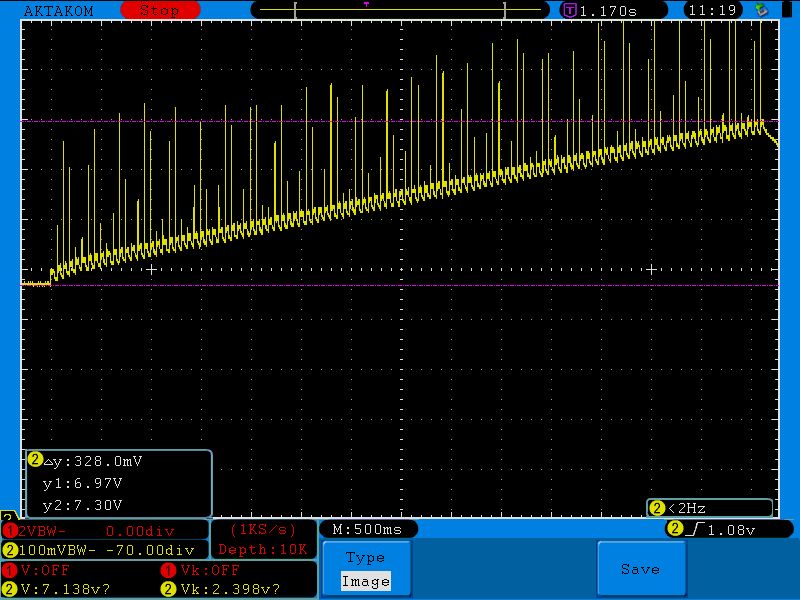

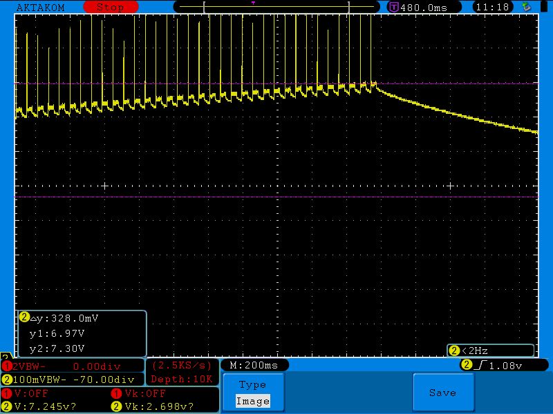

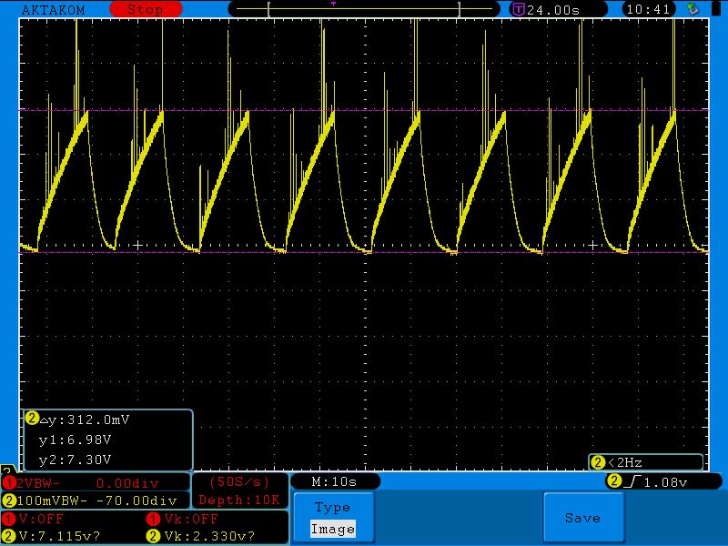

Рано радоваться, еще не известно что этот АКБ потом выдаст.
Но ведь факт, что моргалкой не смог, простым CCCV не смог, а ВЧ микротоки хотя бы дали толчок и разбудили этого упсеныша, привели его в чувство.

ИС-Х
Цитата: ИС-Х от 17 Дек. 2017 в 13:15...моргалкой не смог, простым CCCV не смог, а ВЧ микротоки хотя бы дали толчок и разбудили этого упсеныша, привели его в чувство.
Да, привели.
И теперь, после доливки по 7 кубиков воды в каждую дырку, он бодро добивается моргалкой (сори за офтоп):
