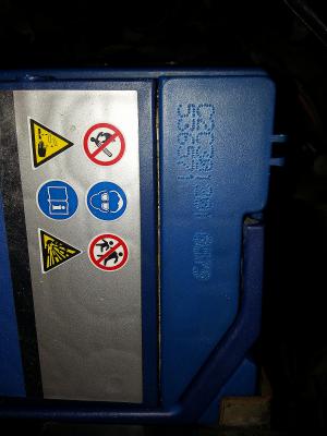

Branimir
#1503
Как и обещал, выкладываю в этой теме результаты, можно сказать, сравнения эффективности заряда BL1204 и заряда по методу малых токов для
старенького (но тогда еще вполне живого!) АКБ выпуска октябрь-2012г.:
Это наливной АКБ BOSCH S4 60Ah EN540A   0 092 S40 240 (12V 560 410 054)
(на дне маркировка даты производства кружками с цифрами - октябрь 2012 г.в.)
На крышке пробито (но я не искал расшифровку):
С2С301201 0579
536571
Приобретен ~ в конце 2013г. и установлен на авто (параметры тогда с него никто не снимал, т.к. у меня и не было в то время такого увлечения)

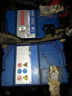

Т.к. в конце 2017г. я приобрел вместе с увлечением свинцом 6шт. ЗУ BL1204 (для одновременного обслуживания сразу 6шт. АКБ из цепочек питания нескольких ИБП),
то решил в августе 2018г. заодно сделать профилактику данному АКБ, остаточную емкость узнать и подлечить чудом-ЗУ...
Все-таки 6 лет - это уже возраст (из них 4,7 года АКБ отслужил в авто и ни разу, ничем не подзаряжался вне авто)!
Тем более, что на замену уже имелся-томился более свежий АКБ (который более года периодически подзаряжался на хранении).
28.08.2018г: Параметры АКБ при съеме с авто:
НРЦ=12,49v ТЕСТЕР: U=12,44v Rвн=6,24 mOm CCA=440A CH=73% H=66%   НАГРУЗОЧНАЯ ВИЛКА 0,1 Ом (100А) через 5 сек Umin=10,90v

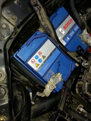

АКБ был установлен на авто (тойота королла 2009г.в. двигатель объемом 1,6л) и принято решение докатать на нем до отказа.
ЧЕРЕЗ 4 месяца произошел отказ АКБ (мороз не ниже 6-10 градусов) - не смог запустить движок в гараже после простоя ~3 недели.
АКБ был снят, заряжен ЗУ BOSCH C7 в программе R (восстановление) и оставлен в гараже до сентября 2019 года (почти на 9 месяцев без подзаряда).
[b-b]05.09.2019 ЗАМЕРЫ:[/b-b]  НРЦ=12,04v ТЕСТЕР: U=11,59v Rвн=51,94 mOm CCA=50A CH=0% H=0%  НАГРУЗОЧНАЯ ВИЛКА 0,1 Ом (100А) через 5 сек Umin=6,80v ---> через минуту НРЦ=11,65v
Крайние банки с выпуклыми боками!!! и пониженным уровнем электролита относительно остальных банок (ниже на 11-15мм, но пластины закрывает ~на 3-4мм)
