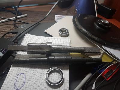

[user]Кулибин[/user], перекосило из-за специфики запрессовки в железные статоры.
по поводу как трубопровод выводить - у [user]max_x_20[/user], модифицированный мотор с крышкой .
я перетачивал ось и растачивал крышку.
Кулибин
А как такую ось вытощить? Прессом давил 10 тонн и нифига

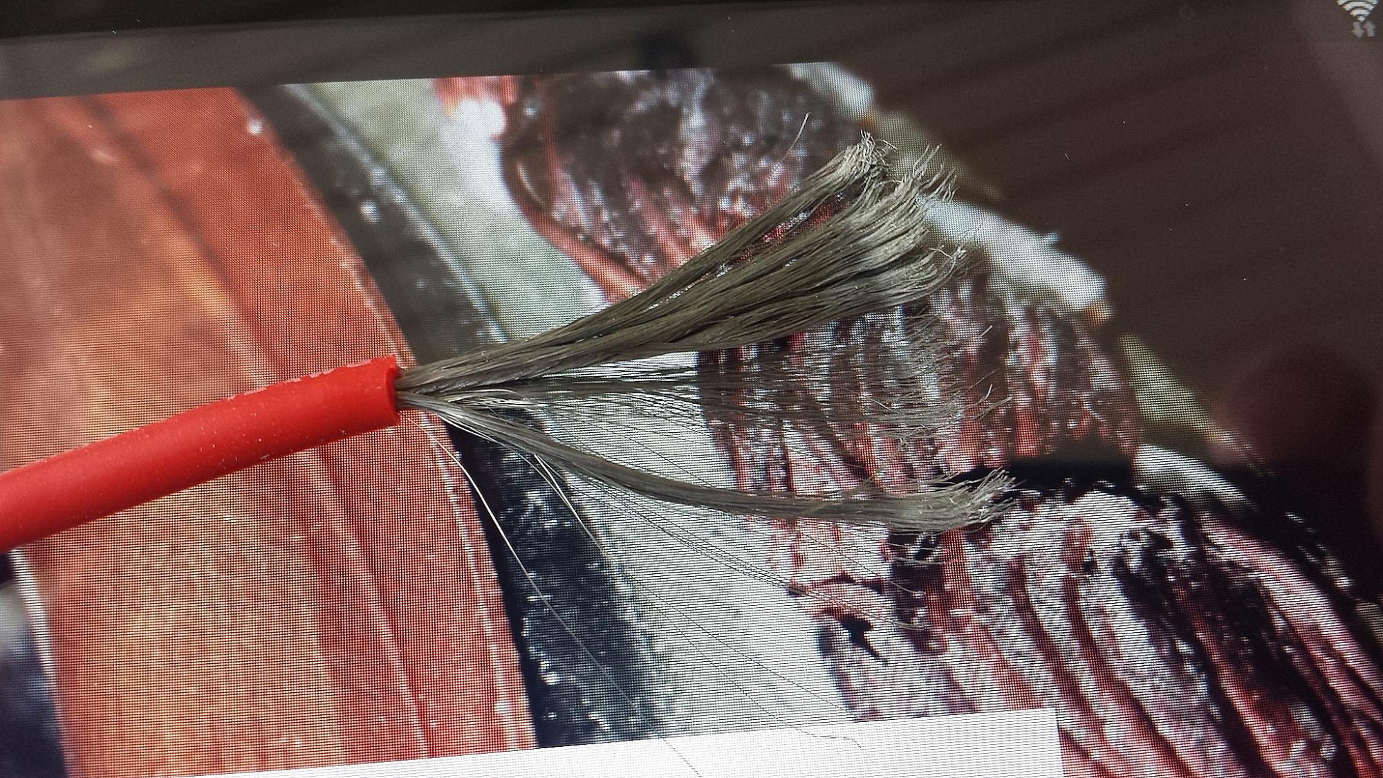

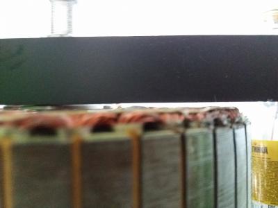

Столкнулся с проблемой, по верх обмоток не удается уложить медную пластину, и во всем виноват именно кристалайт с прямыми крышками.. от внутр части крышки до обмоток всего 2-2,5мм

[user]max_x_20[/user], медная фольга есть от 0,1 мм, а может и тоньше.
Быстрый поиск
, стенка 1мм. Резать вдоль и мастерить.
А еще проще и доступнее, типа
, с лаково-смоляной фиксацией, имхо.
И очень интересно, как повлияеют на магнитное поле замкнутые медные кольца ? :sorry:

Volshebnik
[user]max_x_20[/user], Даю подсказку, положить по кругу сперва паранитовую или просто картонную кольцевую прокладку нужной толщины, под подшипники той же толщины, но лучше железные со стороны статора, для испытаний хватит за глаза, посадочные на валу под подшипники все равно больше, можно до 3-4мм увеличить толщину с каждой стороны,. и хоть 1мм пластину лепить, это же для испытаний только, как я понял  :-)

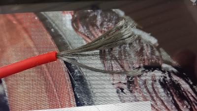

[user]max_x_20[/user], обмотки медяшкой прикрылись или просто "терморезина" ?
Что за компаунд ?

max_x_20
[user]inetchik[/user], сначала залил терморезину, а потом сверху еще слой терморезины и приклею медяшками
