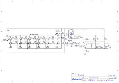

Gagik_Jan
Использую батарею 1p6s 38 ah.
ConstACB
#95
Цитата: Gagik_Jan от 25 Янв. 2022 в 06:40
Что скажете?
Yes!  :bravo:
Да!  :bravo:
Это в части полевиков.
Посмотрите повнимательней, эмиттер Q4 надо подключить к GND.
Это на первый взгляд, чуть позже напишу подробней.

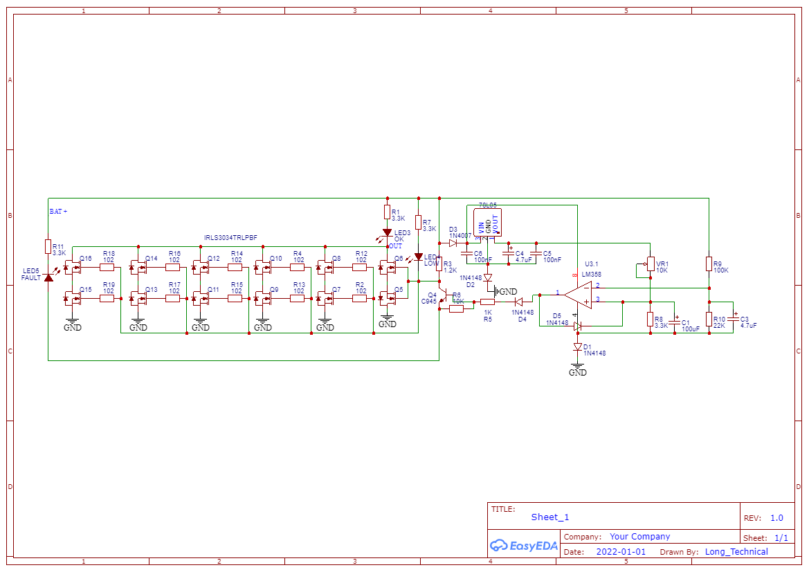

Gagik_Jan
Сложно ли убрать из схемы защиту от неправильной полярности? Как её убрать.
ConstACB
Себе тоже не буду ставить защиту от переполюсовки. Вижу в этом только плюсы.
Убрать нижний ряд полевиков.
Еще надо убрать кучу диодов. Напишу позднее.

ConstACB
Итак:
1.   Выбрасываем R11, LED5 – индикатор переполюсовки;
2.   Выбрасываем Q5, 7, 9, 11, 13, 15, 17; R2,  13, 15, 17, 19 – полевики защиты с резисторами;
3.   Истоки транзисторов Q6, 8, 10,12,14,16  - соединяем с GND;
4.   Выбрасываем диоды, вместо них ставим перемычку - D1, 2, 3.
С защитой все. Есть смысл еще немного подрихтовать схему.
1.    Надо бы выбросить 78L05  и ввести TS431. Ток потребления снизится, параметры не изменятся;
2.   Подобрать другой транзистор Q4 (с бОльшим импульсным током);
3.   Полевики лучше взять AUIRF 1324 (сопротивление =1 мОм  и  есть автомобильный допуск, подороже), либо просто IRF 1324 (полный аналог, без допуска, подешевле). Тогда можно будет оставить только 4  полевика (либо плату развести на 6 транзисторов, радиатор -  на 6, а реально распаивать 4, 5 или 6- по типу транзисторов из наличия).

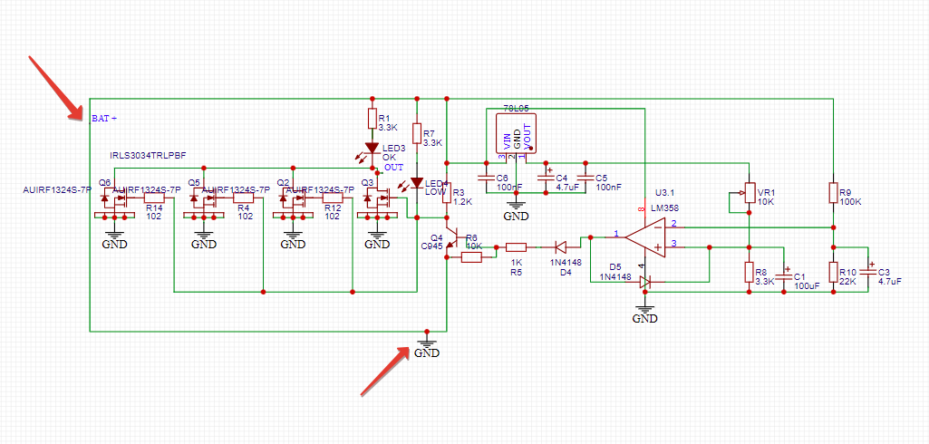

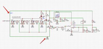

Gagik_Jan
Цитата: ConstACB от 25 Янв. 2022 в 18:18Итак:
Схему поправил. Убрал диоды, но без них получилось земля и плюс замкнуты, где ошибка? :bn:
Поставил 4 полевика AUIRF1324S-7P в корпусах D2PAK-7, это уберет проблему с ограничением по току.

ConstACB
Цитата: Gagik_Jan от 26 Янв. 2022 в 03:47Схему поправил.
Перестарались... Дважды... :-)
В п.1 перестарались.
Перемычки ставятся только в п. 4. И только вместо диодов. Это я уже намекаю на R11...   ;-)
