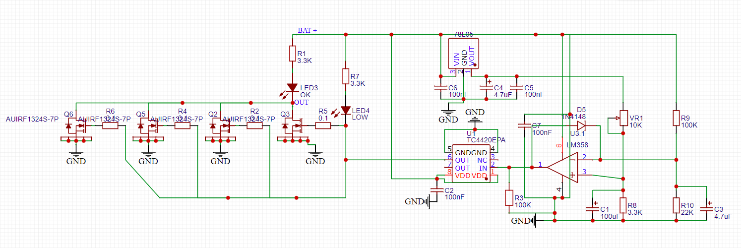

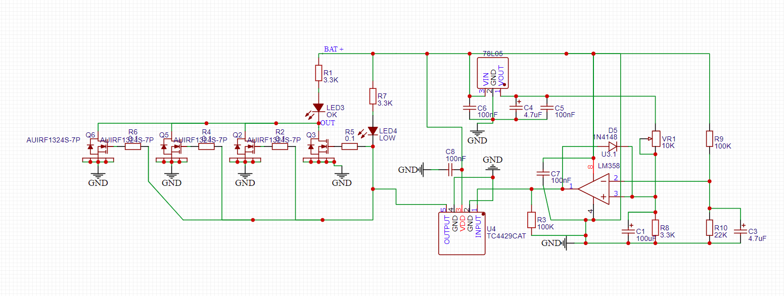

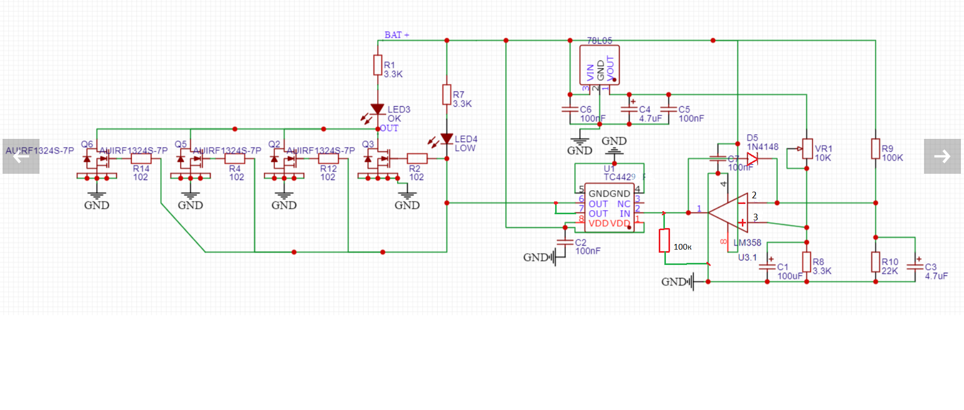

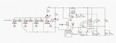

Вот очередной  вариант.
Добавлен резистор 100 кОм. Входы ОУ и полярность D5 опять поменялись. Драйвер инвертирующий TC4429.

Цитата: ConstACB от 27 Янв. 2022 в 23:19Вот очередной  вариант.
Симуляция у Китов временно недоступна.

Y_Jog
Диод верните на неинвертирующий вход ОУ, иначе не будет работать как пороговое устройство. И с питанием ОУ разберитесь  :-)

ConstACB
Да, очередной раз проморгал,  [user]Y_Jog[/user], благодарствую.  А что не так с питанием ОУ, кроме корявости начертания схемы в целом? Что-нибудь посоветуете с корпусами, токами, конструктивом? Что по конденсаторам – ионисторам?
[user]Gagik_Jan[/user],
1.   Как справедливо заметил [user]Y_Jog[/user], правый вывод диода D5 надо перенести с ножки 2 на ножку 3 ОУ;
2.   В последнем варианте U1  должна быть MC4429;
3.   Вывод 7 U1 соединить с 6;
4.   Схему надо привести в удобоваримый вид, посмотрите  на исходный вариант. Я так понял, поблема с питанием ОУ именно в этом. Там ножка 4 ОУ с низу копуса, 8 - с верху корпуса.
Дальше надо внимательно разбираться с токами, корпусами. На это нужно время. Решение в лоб – увеличить количество полевиков до 8...10 и повторить конструктив  из видео по размыкателю с тумблером.
П.с.
[user]Gagik_Jan[/user], слышу ваши мысли типа «зачем я в это ввязался?!!». Можем все прикрыть. Пока разбирался, узнал много нового для себя. Лично меня, как я говорил в самом начале, полностью устраивает вариант с тумблером. Вопрос о допустимых токах через полевики обязательно добью до конца.  Сомнений в том, что мы добьемся успеха, у меня нет.

Цитата: ConstACB от 28 Янв. 2022 в 10:02кроме корявости начертания схемы в целом?
:pardon:
Прошу дорисовать пеинтом до идеала, а я уже сделаю нормальную схему для обозрения.

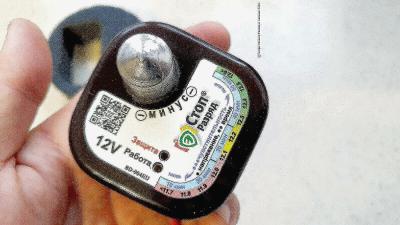

Gagik_Jan
Цитата: ConstACB от 28 Янв. 2022 в 10:02Вопрос о допустимых токах через полевики обязательно добью до конца

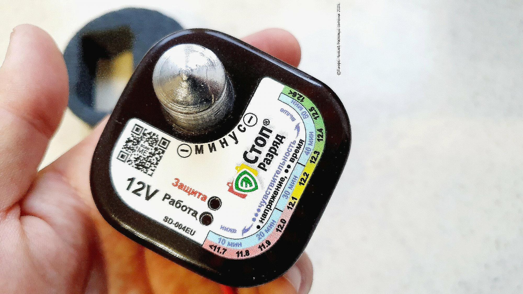

Есть такая штука, называется Стоп-разряд.
Какое чудо инженерной мысли приминено в нем, что оно способно пропустить стартерные токи? И где огромный радиатор? Где медная супер толстая шина?
Я уверен, несколько хороших полевых транзисторов, например AUIRF1324S-7P спокойно пропустять через себя стартерные токи.
Добавлено 28 Янв. 2022 в 11:26
Я жду, пока мы сделаем хорошу схему, чтобы заказать её изготовление в китае. 4 шт. транзисторов у меня буду распаяны на плате и поверх них будет небольшой общий радиатор, все.
Использую батарею 1p6s 38 ah.
Gagik_Jan
Цитата: ConstACB от 28 Янв. 2022 в 10:02слышу ваши мысли типа «зачем я в это ввязался?!!». Можем все прикрыть.
Схему можно улучшать до бесконечности, я за то, чтобы не искать от добра добра, а сделать может быть не супер отличную схему, а просто хорошую и рабочую.
Добавлено 28 Янв. 2022 в 11:32
Цитата: Gagik_Jan от 28 Янв. 2022 в 11:23Стоп-разряд
Вот что пишет производитель
520А - это максимальный ток, который может выдержать само защитное устройство (кратковременно СтопРазряд выдерживает и 1000А). А 600А - это максимальный ток короткого замыкания вашего аккумулятора и обусловлен он внутренним сопротивлением. Такой ток очень кратковременно можно вызвать если замкнуть клеммы вашего аккумулятора коротким и толстым медным проводом, что, как правило, крайне маловероятно. Пусковые токи больших серийных внедорожников с объемом двигателя 5 литров не достигают и 400А даже зимой, вне зависимости от того, что написано на них. Так что запас прочности у СтопРазряд очень внушительный. СтопРазряд совершенно точно подходит вашему автомобилю и аккумулятору.

ConstACB
Цитата: Gagik_Jan от 28 Янв. 2022 в 11:23Какое чудо инженерной мысли приминено в нем, что оно способно пропустить стартерные токи?
Пару страниц назад было видеобзор на BMC. Но что-то пока нет видео с результатами испытаний...

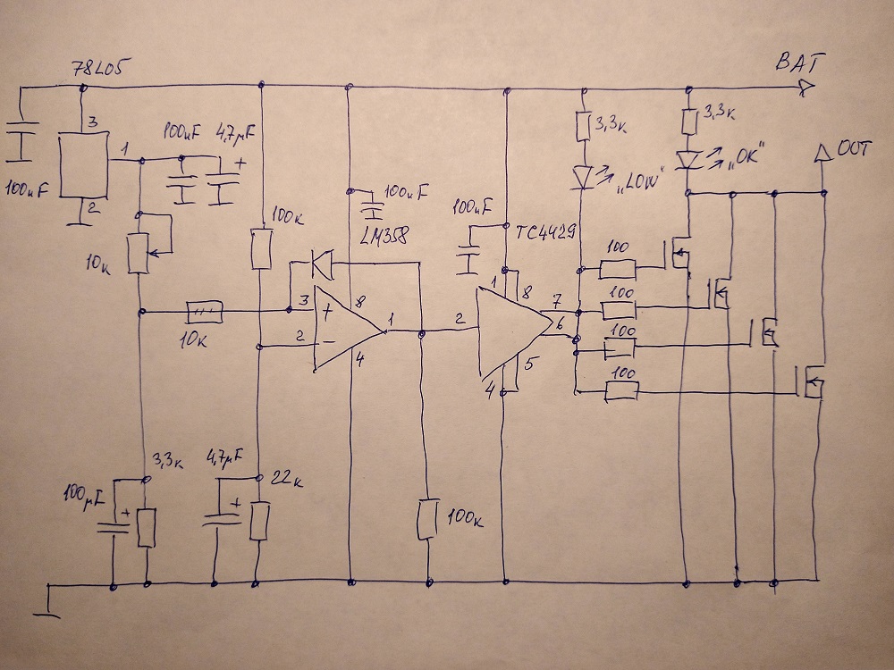

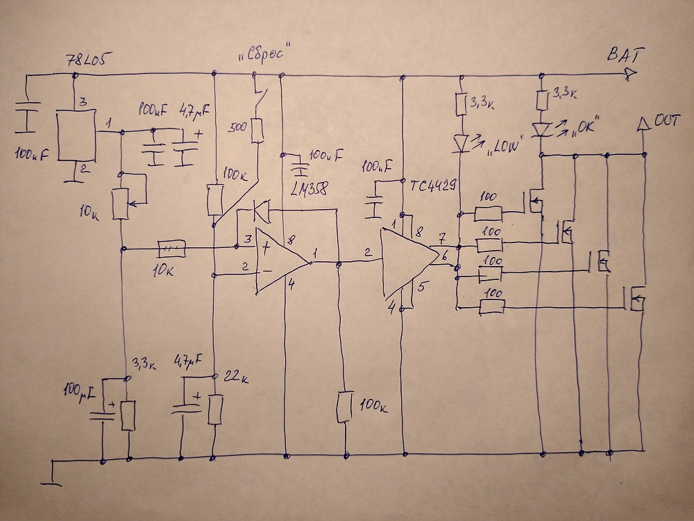

Цитата: Gagik_Jan от 28 Янв. 2022 в 11:17Прошу дорисовать
ОК. Сделаю вечером на бумаге.  Далее отвечу на конкретные вопросы, все.

ConstACB
Цитата: Gagik_Jan от 28 Янв. 2022 в 12:28Ну по крайней мере видео с работой "стоп разрада" в интернете полно.
А что там внутри? Можно повторить.
Вот, удалось ускориться.

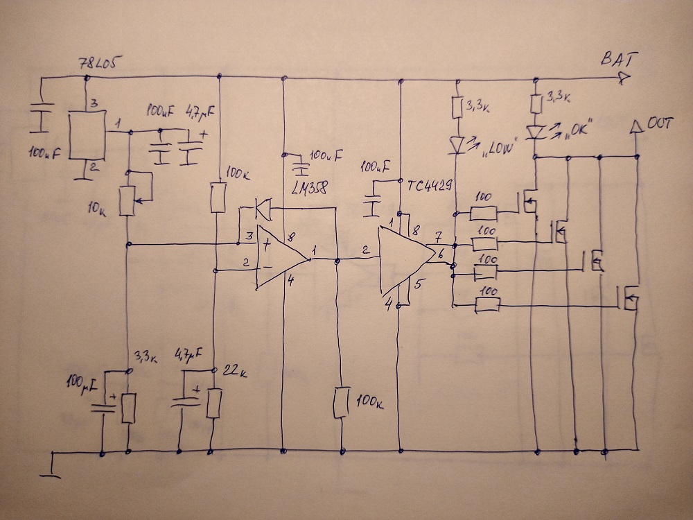

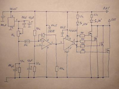

ConstACB
Последний штрих.
VladNSK
Цитата: ConstACB от 28 Янв. 2022 в 12:59
Последний штрих.
А кнопку сброса забыли? Или я что-то пропустил?
Её можно поставить параллельно резистору 100к, что идёт с плюса батареи на инвертирующий
вход ОУ.

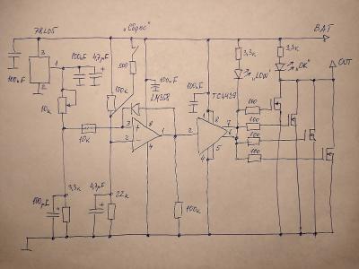

ConstACB
Согласен.  :wow:
Как-то она выпала из поля зрения...  :bored:
Ща добавим. Еще и резистор.
VladNSK
#141
Цитата: ConstACB от 28 Янв. 2022 в 15:19
Согласен.  :wow:
Можно даже тумблер поставить. Для сценария: забыл выключить фары, сработала БМС,
выключил БМС - завёл двигатель, включил БМС.
