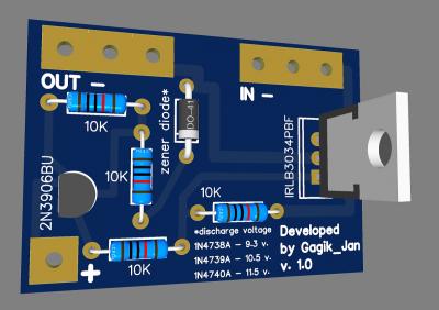

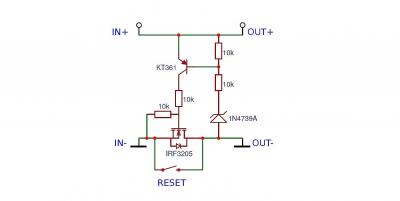

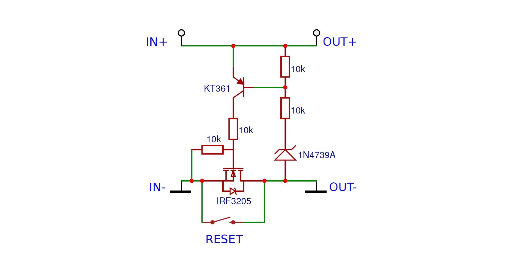

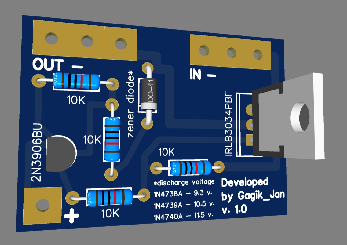

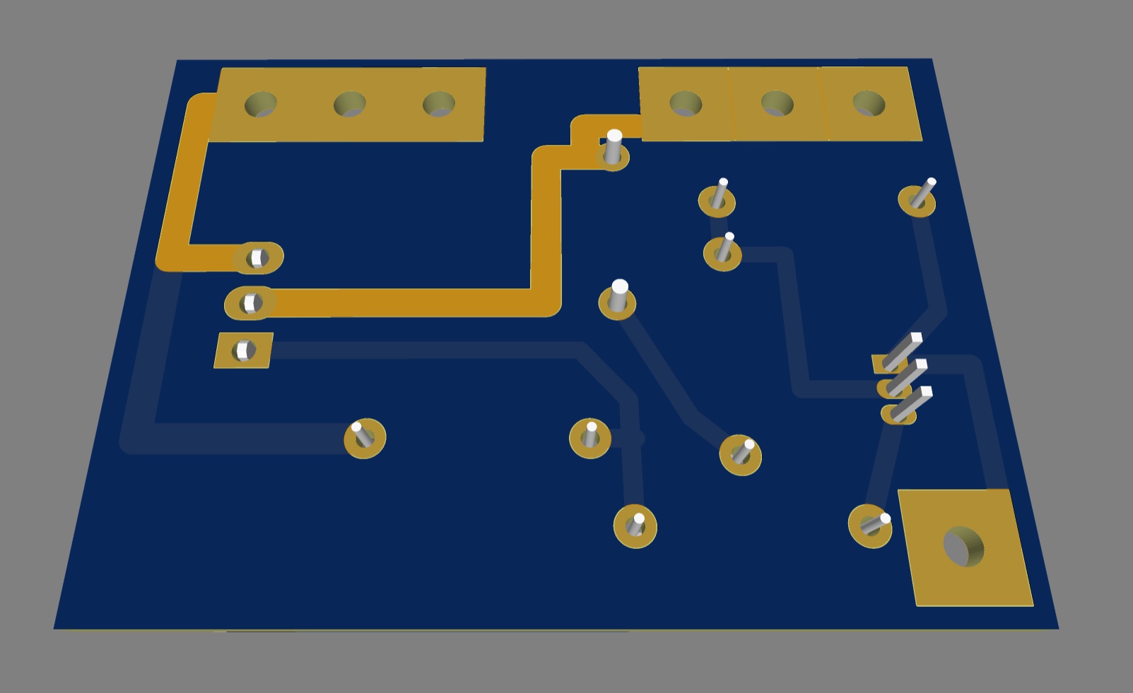

Хочу собрать защиту от черезмерного разрядка аккумулятора в автомобиле с минимальным потреблением тока и очень простой схематехникой (первоисточник информации - https://alexgyver.ru/bms/).
Принципиальная схема
В данной схеме применён силовой ключ на базе полевого транзистора, например IRLB3034 (максимальный ток 195 A), который работает как реле и размыкает минусовую клему при падении напряжения ниже установленного порога, который устанавливается подбором стабилитрона, а именно 1N4738A - отсечка 9.3 в., 1N4739A - отсечка 10.5 в., 1N4740A - отсечка 11.5 в.
Планирую соединить 5 транзисторов паралейно, чтобы выдержали запуск ДВС.
Что думаете господа, схема будет работоспособна?
На данном этапе у меня возникли 2 вопроса:
1) Сможет ли управляющий транзистор из схемы - КТ361Г или его аналоги, например 2N3906, открыть сразу 5 силовых ключей?
2) При работе стартера возможна кратковременная просадка напряжения ниже установленного порога. В такие мнгновения не отключится ли схема преждевременно?
Давайте обсудим эту схему, предлагайте её улучшения, выражайте светлые мысли, думаю многим она будет полезна.
Как доведем схему до идеала, я её соберу при помощи сервиса easyeda.com и закажу в jlcpcb.com в заводском исполнении для всех желающих по себестоимости производства. Вот мои наброски обычной схемы на одном ключе
Если я ошибся с выбором темы, прошу модератора перенести её в более подходящую или, при необходимости, создать новую.
Использую батарею 1p6s 38 ah.

Цитата: Gagik_Jan от 23 Янв. 2022 в 09:09максимальный ток 195 A
голодный титанат выгребает из бортсети все, что ему способен дать генератор, да и не только титанат, разряженный АЖМ тоже после запуска на первое  по 70-80А употребляет, на второе - 30-50А, ну и компот - достаточно длительное время 10-20А. стартер на запуске (шнива) в теплую погоду в пике потребляет до 270-300А, не в пике - 150А запросто (плюс остальные потребители). транзистор (транзисторы) может и выдержит (но, наверное, без радиаторов не обойтись). Выдержат ли дорожки на плате?
А так-то задумка интересная и для кого-то будет полезная. Может даже для меня, если будет работоспособна.

Цитата: Gagik_Jan от 23 Янв. 2022 в 09:09Давайте обсудим эту схему, предлагайте её улучшения, выражайте светлые мысли, думаю многим она будет полезна.
Ответ однозначный...
С точки зрения электроники схема похожа на отсекатель, но крайне неудачная и, практически, не работоспособная...
1.   Характеристики КТ 361 позволяют это делать, но не в этой схеме.
2.   Да, на мой взгляд, любая кратковременная просадка (в  т.ч. импульсная помеха) приведет к отсечке. Что будет с электроникой авто, когда она без АКБ останется один на один с раскрученным генератором, можно только гадать.
Присоединяюсь к опасениям [user]Winter4x4[/user], особенно по дорожкам на плате...
Для обсуждения схем хорошо бы обозначать элементы на схеме (R1, T1...),  а не только номиналы.
Я бы порекомендовал поискать готовую схему в Интернете.

Цитата: ConstACB от 23 Янв. 2022 в 11:04особенно по дорожкам на плате...
Касательно дорожек тоже думал, выдержат или нет.  На плате с обратной стороны будут предусмотрены дополнительные дорожки с возможностью напаять усиление. Как, например, здесь:

Цитата: ConstACB от 23 Янв. 2022 в 11:04Характеристики КТ 361 позволяют это делать, но не в этой схеме.
Не могли бы Вы помочь с доведением принципиальной схемы до ума?
Добавлено 23 Янв 2022 в 11:48
Цитата: ConstACB от 23 Янв. 2022 в 11:04кратковременная просадка (в  т.ч. импульсная помеха) приведет к отсечке
Ну можно не заземлять затвор, все-таки у него есть определенная емкость или довавить емкости :bn:. Тогда при кратовременной просадке напряжения отсечки не будет.
Как думаете?

Цитата: Winter4x4 от 23 Янв. 2022 в 10:24транзистор (транзисторы) может и выдержит (но, наверное, без радиаторов не обойтись)
Я думаю 5 указанных транзисторов в параллель при старте двигателя всего лишь слегка нагреются, не более.

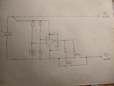

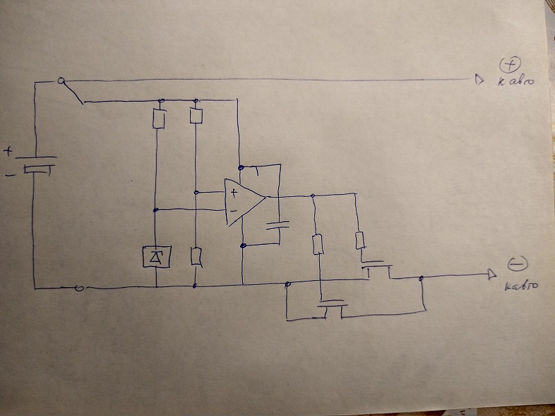

Цитата: Gagik_Jan от 23 Янв. 2022 в 11:43Не могли бы Вы помочь с доведением принципиальной схемы до ума?
Давайте пробовать...
Я бы начал с поиска и анализа существующих схем аналогичного назначения (не обязательно  автомобильных) в Интернете.
1.   Оставляем мощные полевики в параллель. По ним у меня опыта нет, здесь нужны дополнительные поиски информации - насколько нормально они будут работать в режиме запуска стартера и начального заряда АКБ. Нужно посмотреть схемотехнику существующих BMS в части отсекателя батареи. Кстати, сам планирую попробовать использовать полевики в качестве разрывателя массы на авто, поиски по этой тематике можем вести параллельно, но я планирую заняться этим немного позднее, сейчас занимаюсь  суетой вокруг самой батареи, разрыватель потом. Существующие механические разрыватели массы очень громоздки.
2.   Все остальное заменяем на микромощные операционные усилители, питание которых должна обеспечивать батарея напрямую, а не после разрывателя. Ток саморазряда батарей все равно будет больше, чем ток  потребления ОУ.
Решаем задачу №1, если результат положительный, есть смысл переходить к №2. Вперед!
п.с.
Увидел последний пост. Пять параллельных полевиков формально (по даташитам) - выдержат. А как на самом деле - покажет практика. Я предпочитаю учиться на чужих ошибках... Здесь и нужен анализ существующих решений. По любому, в довесок к разрывателю непосредственно в проводку авто обязательно нужно внедрять конденсаторы большой емкости, ионисторы или другие средства защиты электроники авто от отказа разрывателя.

1. Вот базовая схема. Номиналы и компоненты попробуйте сами. Минимальное выходное напряжение ОУ по даташиту должно быть нулевым. Потребление  <=1 мкА.  Я поподробней сделаю вечером. Пошел ставить батарею на авто и испытывать...
2. Разрыватель массы. С ручным управление и планирую.
