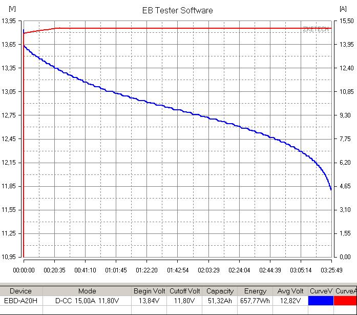

Цитата: inetchik от 23 Фев. 2017 в 20:47
[user]Tymmmi[/user], а как недозаряженность титаната отражается на запасённой емкости, сколько примерно выходит %% есть сведения, проводились измерения ?
При заряженности 2.3В на банку, батарея из 12 банок выдает около 51ah
