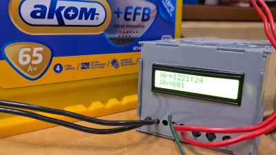

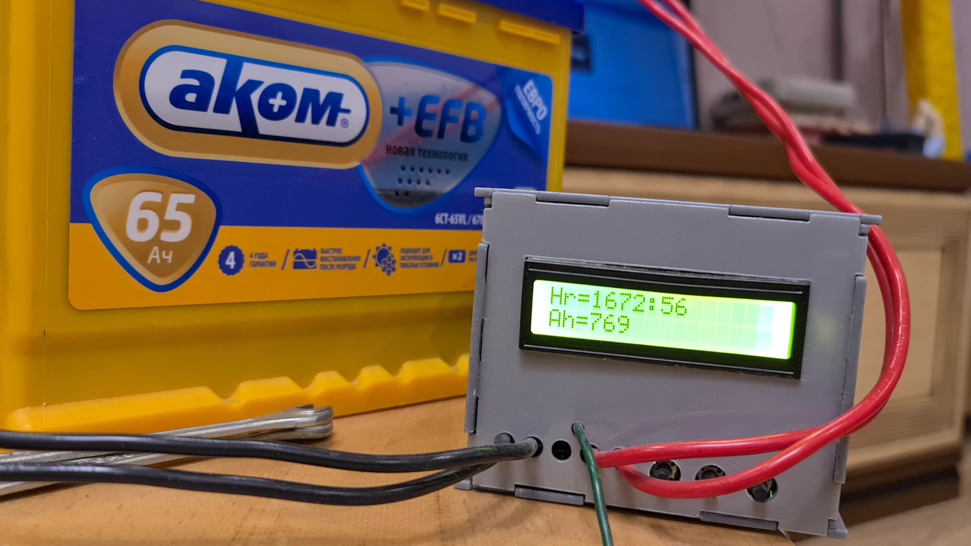

[user]Alex_Soroka[/user], лучше ответьте на вопрос по Вашему ЗУ :
Цитата: silandser от 06 Окт. 2020 в 10:29А теперь небольшой вопрос к знатокам ЗУС_7  или автору ЗУ по поводу встроенных счетчиков.
C официального сайта ЗУ:
ЦитироватьУникальная технология памяти FRAM позволила встроить в ЗУ "вечные счетчики" переданных в АКБ Ампер*часов и общего времени работы ЗУ в заряде. Эта информация не стирается при перезагрузке или выключении ЗУ, она сделана "для справки", чтобы можно было отслеживать реальную наработку ЗУ в часах и Ампер*часах.
При старте ЗУ "пробеги" отображаются сразу после заставки, как "Hr=" и "Ah=", Часы работы и переданные в АКБ Ампер*часы, соответственно.
Ниже привожу фото (стоп-кадры из видео) этих счетчиков в начале и в конце заряда
Первое видео https://electrotransport.ru/index.php?topic=62222.msg1926433#msg1926433
Второе видео https://electrotransport.ru/index.php?topic=62222.msg1934888#msg1934888
Заряд длился чуть более 432 часов. За это время счетчик заряда показал влитыми  95,50 Ач.
Собственно вопрос: что считают эти  "вечные счетчики"? И почему такие расхождения?
Alex_Soroka
лучше признайтесь в подтасовках данных ваших опытов  :hello: особенно в части "плотности электролита"  :hello:
на которую вам [b-b]Vova_n[/b-b] указывал.
Вы это вытерли всё, потому что оно вам мешает меня грязью поливать  B-)
только вот ваши опыты реально сейчас говорят что мои ЗУ нарушают Законы Физики и Химии  B-) но вам очень нужно подставить именно те данные что вы очень хотите, так хотите что не обращаете внимания на нарушения Законов, которые вы "типа фиксируете" и доказываете ;-D
Добавлено 07 Окт 2020 в 15:38
Цитата: Vova_n от 26 Сен. 2020 в 14:41
Это 113% при токе разряда в 0,05С
Вот тут в чистом виде классика https://electrotransport.ru/index.php?msg=1855617 122% током 0,1С
У вас недофомованный с завода АКБ  :hello: так что 122% это ниочем. и про "только классикой" тоже.
запас в любом АКБ внутри порядка 45-50% по намазкам.  :hello: есть куда стремиться.
Добавлено 07 Окт. 2020 в 15:39
Ответ написан в Инструкции к ЗУ. Которую вы все никак не прочтете.  :hello:
