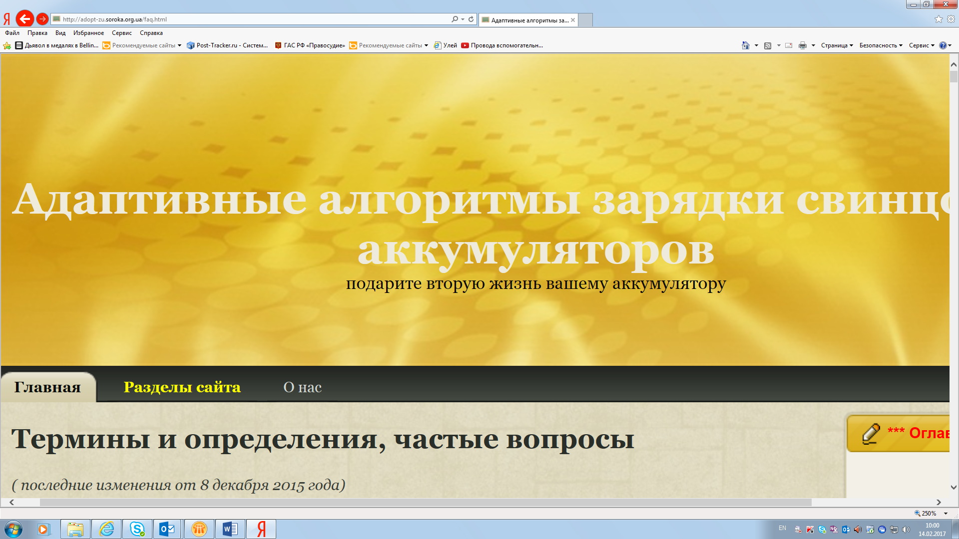

Тут много описано о ЗУСе , но хотелось бы остановиться на том что обещает покупателю производитель этого устройства и на сколько ЭТО соответствует действительности?
Все  обещания мною будут взяты из рекламных лозунгов сороки - производителя этого устройства , в первую  очередь с его сайта:
http://adopt-zu.soroka.org.ua/ver4TOP.html
И обещаний сороки на этом форуме.
Ну что начнем:

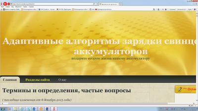

Первый МИФ :  сорока обещает вторую жизнь аккумулятору
А что это такое ? Что ЗУС  может после прихода в негодность АКБ  создать вертуальный аккумулятор , который будет выдавать реальные Ач ?
по-моему  это явный обман потребителя и ненадлежащая реклама со стороны производителя и продавца.

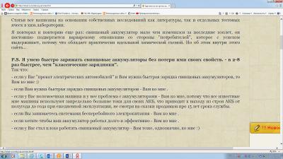

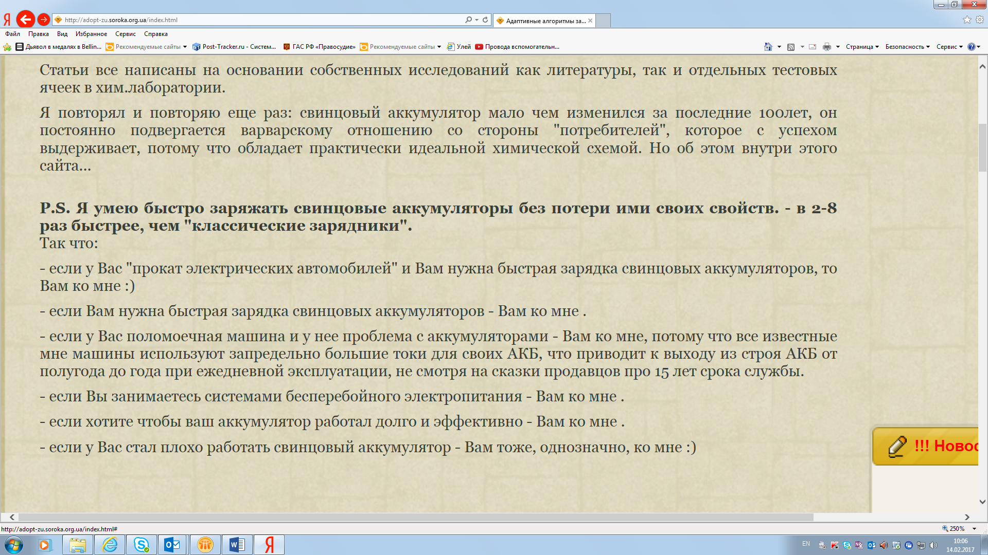

Второй МИФ: сорока обещает что его устройство в 2-8 раз быстрее зарядит АКБ чем "классические зарядники"
А что такое по  мнению сороки "классические зарядники" ... Есть хоть один пример сравнения скорости заряда ЗУСа , например с  комбинированным способом заряда АКБ классическим зарядником  ( сначала при постоянном напряжении , а затем при постоянном токе)  и временем заряда ЗУСом?
Может быть я не нашел чего -то на сайте сороки?
Но по-моему это очередное введение в заблуждение потребителя.

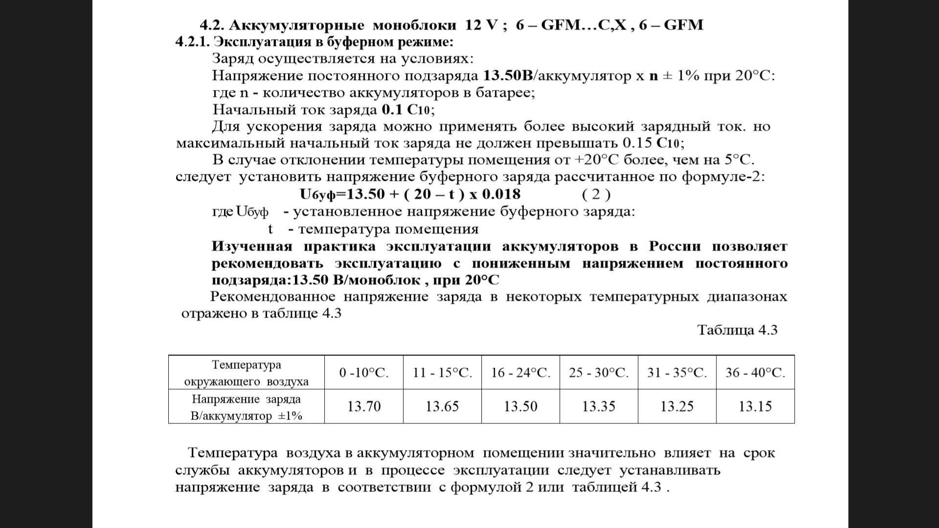

Аккумуляторы находятся в сборках по 8-24 шт.  на объекте ( зависит от мощности аппаратуры на объекте  и критичности его бесперебойной работы) , работают в основном в буферном режиме, т.е. это резервное питание на случай аварии электросети.
АКБ 6 GFM-150X заряжаются строго в соответствие с инструкцией по эксплуатации, как бы сказал сорока "кипятильником", а именно :
т.е. постоянно они находятся под напряжением 13,5 В +/- в зависимости от температуры.

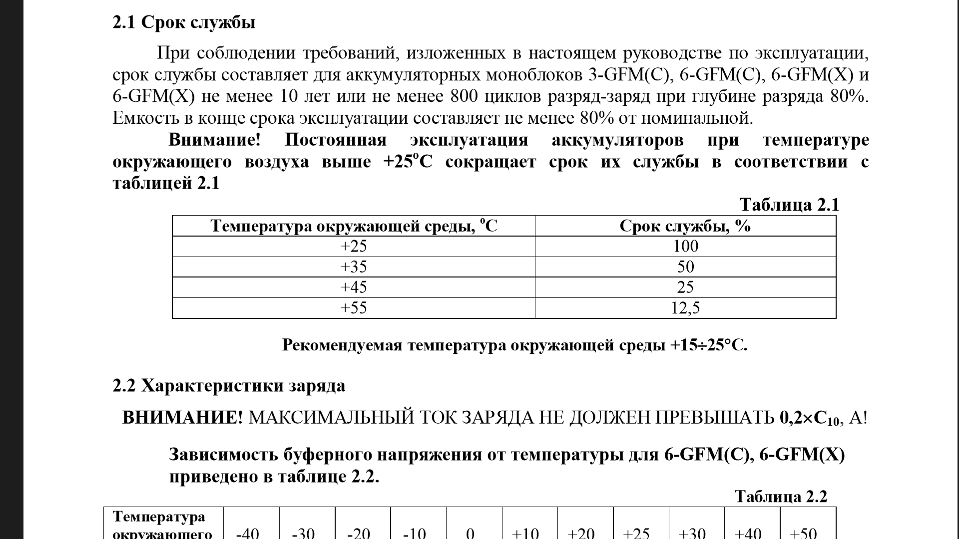

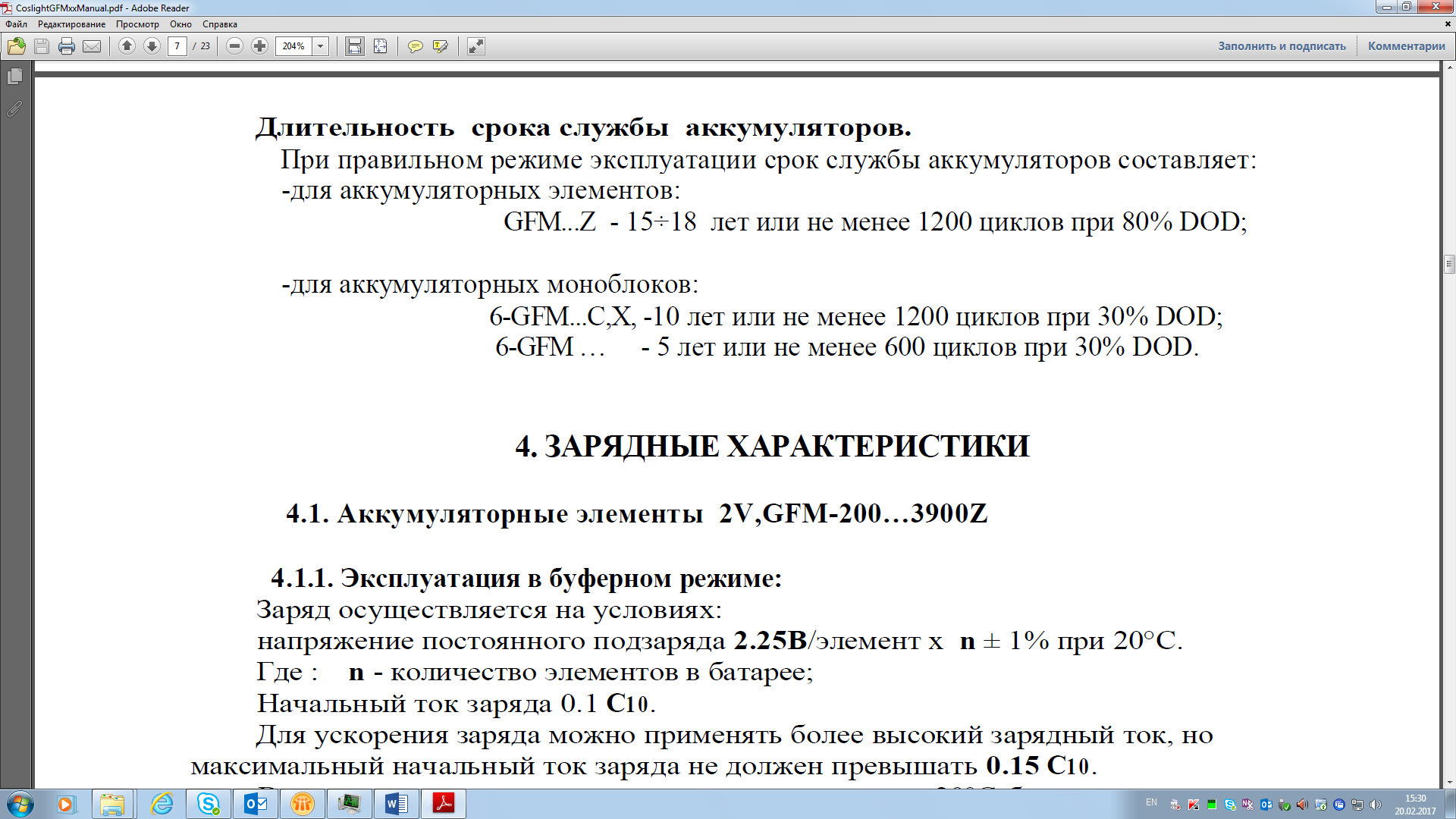

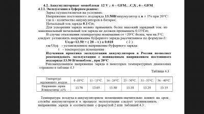

98% из АКБ отрабатывают и более 10 лет в буферном режиме при заряде в соответствие с инструкцией, у  1-2 %  произошло снижение ресурса из-за неоптимальной температуры эксплуатации , когда  или системы кондиционирования  выходили из строя или  при аварии электросетей АКБ работали при температуре 40-50 градусов .
Да и производитель на это обращает внимание:
Так что посыл сороки о том что АКБ в резервном питании гробит постоянный заряд 13,5 В - не верный  ....основной  причиной снижения  параметров  аккумуляторов  в резервном питании скорее всего является повышенная температура. Обеспечите оптимальную  15-20 градусов они будут служить в соответствие со сроками указанными производителем.
Пятый МИФ сороки : что аккумуляторы работающие в системах резервного питания  не отрабатывают сроки , так как заряжаются постоянно "кипятильниками" напряжением 13,5 В.
Опыт эксплуатации около 10 тыс. Аккумуляторов 6-GFM-150X  говорит что это фейки от сороки  .... при соблюдении температурного режима АКБ проработают долго

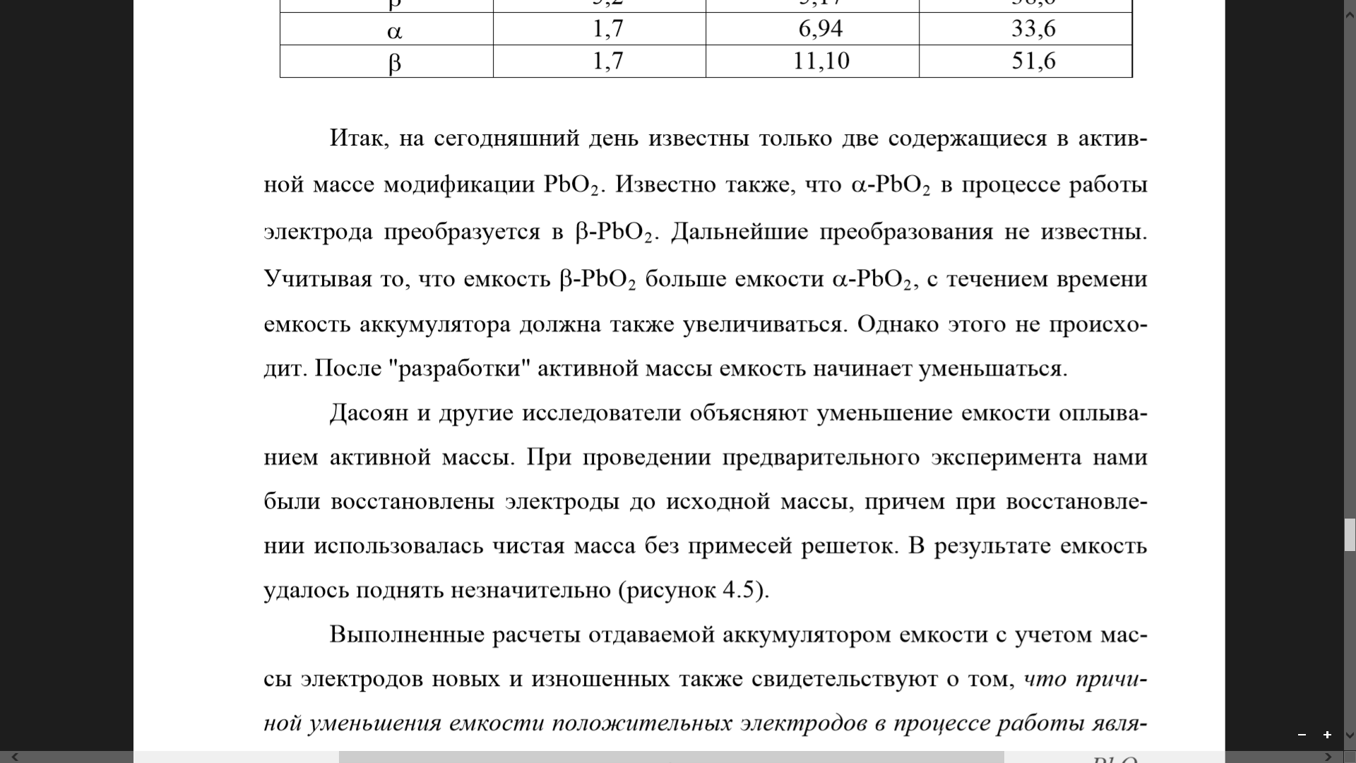

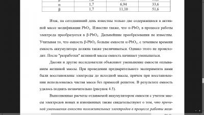

Шестой МИФ сороки : что  только ЗУС при заряде  формирует на пластинах Бета кристаллы PbO2..... а "кипятильники" формируют альфа кристаллы , которые не могут отдать большие токи
О том что т.н. "кипятильники" образуют Альфа криталлы PbO2  нет ни одного доказательства ... со стороны сороки ,а вот литература говорит что альфа и бета кристаллы  формируются в процессе производства АКБ  и не зависят от способа заряда.
Кроме того в процессе заряда Альфа кристаллы переходят в Бета версию , а вот обратного процесса не происходит .... это подтверждается и исследованиями  отраженными в книге А.А. Кочурова , В.Ю. Гумелева и Н.П.Шевченко  в работе:
"Теоретические основы решения проблемы увеличения сроков службы аккумуляторных батарей при хранении и повышения эффективности способов их восстановления"

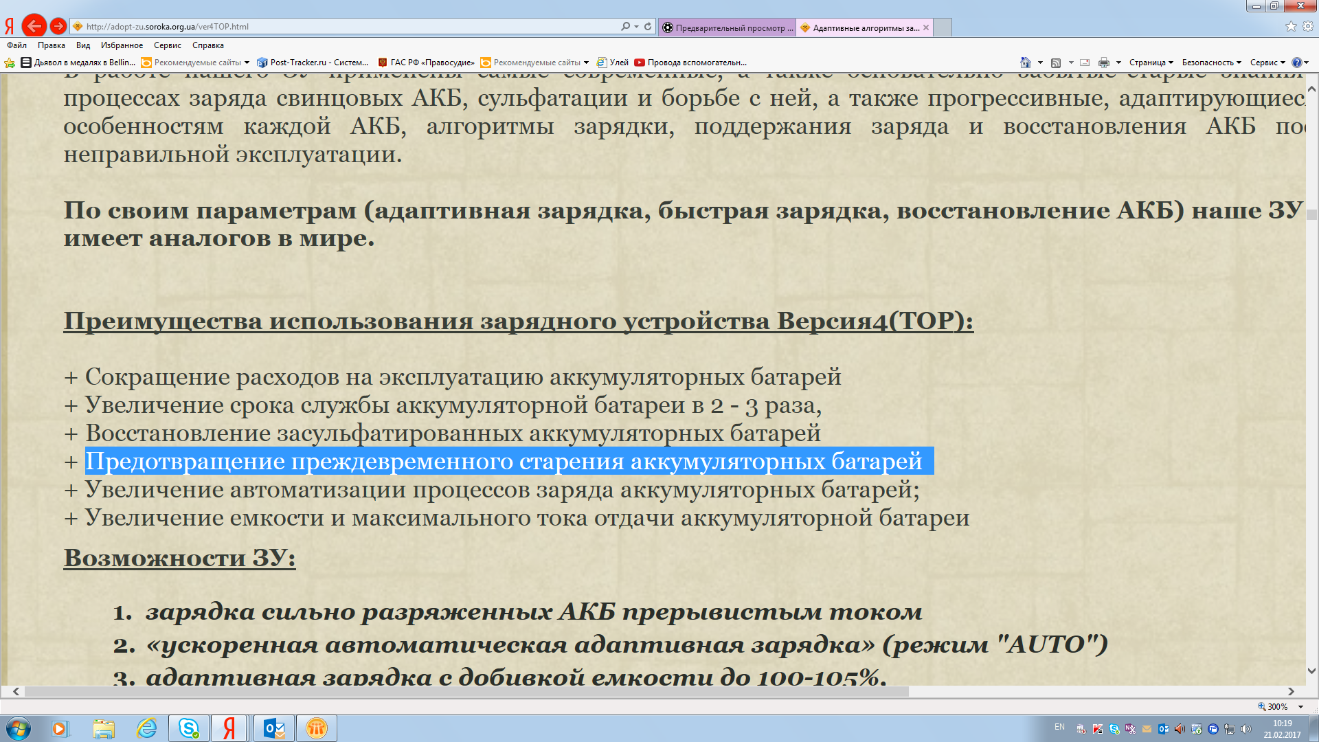

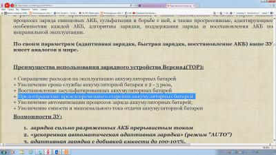

Восьмой МИФ от сороки:  что  применение ЗУС обеспечивает предотвращение преждевременного старения аккумуляторных батарей.
Практически установлено , что АКБ имеет определенный ресурс по циклам заряда- разряда .... тут не прыгнешь выше головы
Но как раз практические опыты говорят что при использование ЗУС  аккумулятор стареет быстрее и  при постоянном использовании ( 40-60 цклов заряда -разряда) снижается отдаваемая емкость больше чем при применении классических способов заряда.
https://electrotransport.ru/index.php?topic=19256.0
Приведу аллегорию ... так как это любят сектанты ЗУСа.... это как лечить пациента с сердечной недостаточностью  не ходьбой или бегом трусцой , а рванными ускорениями и остановками...
Alek-3aaa
#13
Девятый МИФ от сороки: Увеличение автоматизации процессов заряда аккумуляторных батарей при применении ЗУС
Видимо сорока вообще не знает что такое автоматизация процессов.... особенно умелило в "автоматизации от сороки":
1. Подключение только клеммами к АКБ ЗУСа
2. Использование  55 см проводов
3. Бесконечный режим заряда STD
4. Использование стабилизатора и ЛАТРа с ЗУСом
5. Эксплуатация ЗУСа в закрытом и отапливаемом помещении
Alek-3aaa
Десятый МИФ от сороки: Увеличение емкости и максимального тока отдачи аккумуляторной батареи  при применении ЗУСа
А тут вообще можно упасть под стол ....оказывается  это не производитель производя аккумулятор формирует его емкость за счет конструкции.
сорока может из воздуха взять и увеличить емкость....
