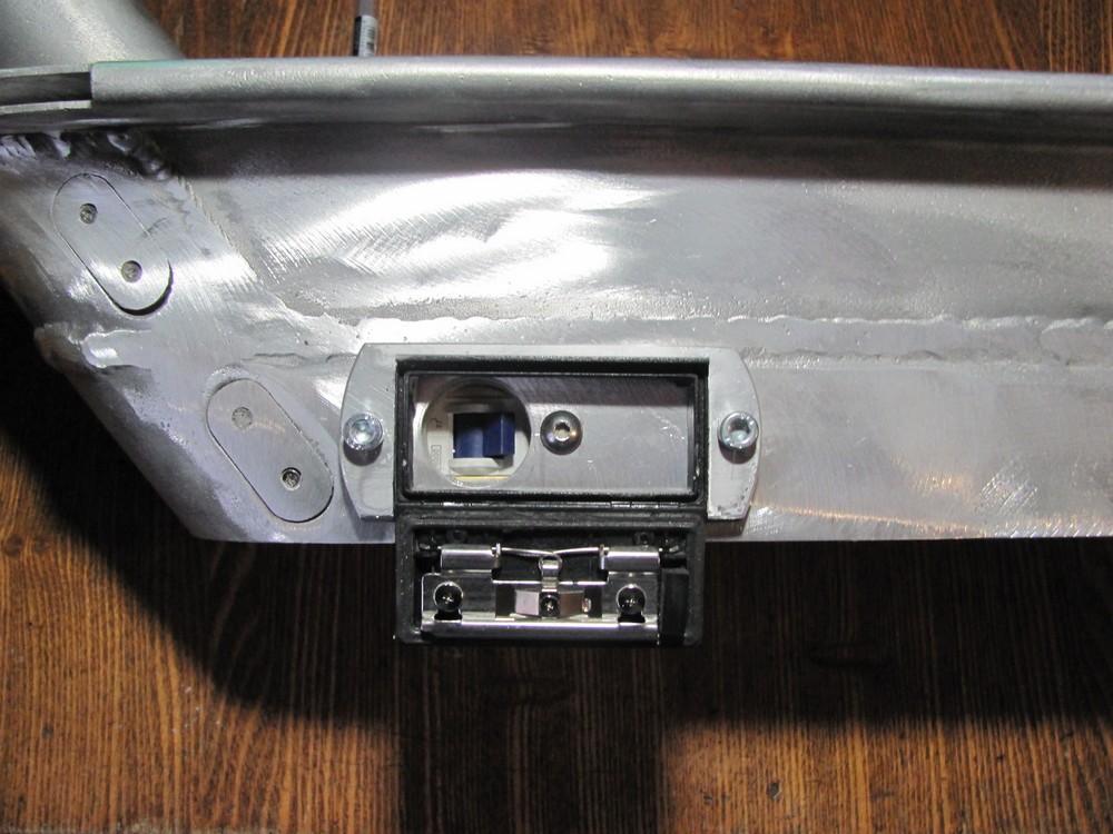

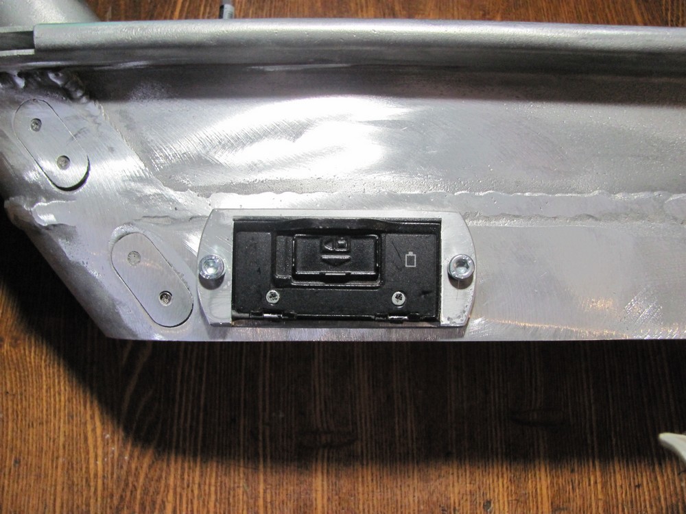

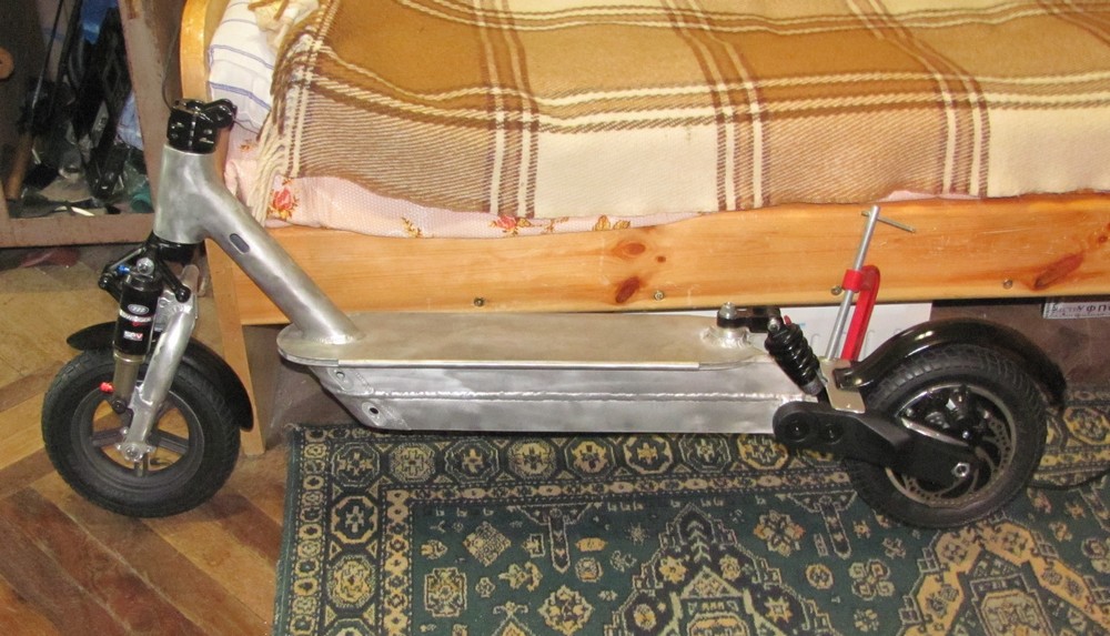

Закончил со сваркой. Поставил подвеску, попрыгал на нём , работает отлично. По железу осталось не много.
Татос
Приспособил водозащитный лючок от Panasonic cf-19 , для автомата и порта зарядки.

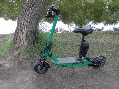

Третья модификация практически закончена. Осталось покрасить и развести электрику. Правда с порошковой покраской беда, всё закрыто и когда это кончится непонятно.

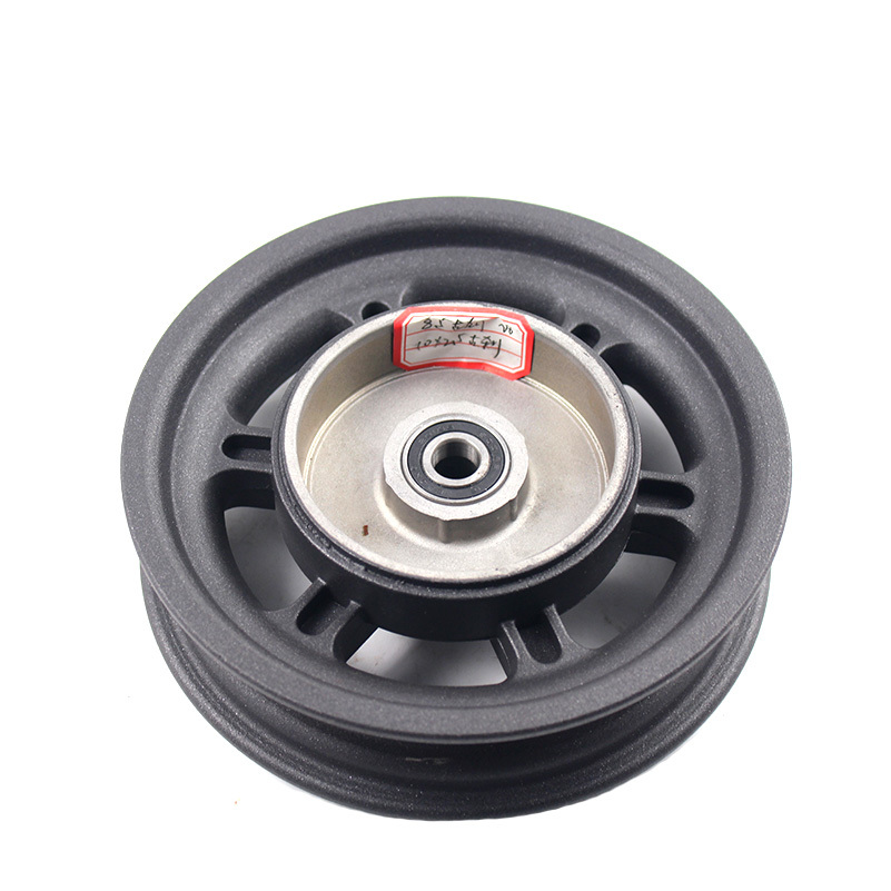

Нашёл такое колесо. Возможно пригодится тому, кто переставляет движок назад и возникают проблемы с механическим тормозом.https://aliexpress.ru/item/33059503291.html?spm=a2g0s.9042311.0.0.7eb533ednVVIn9

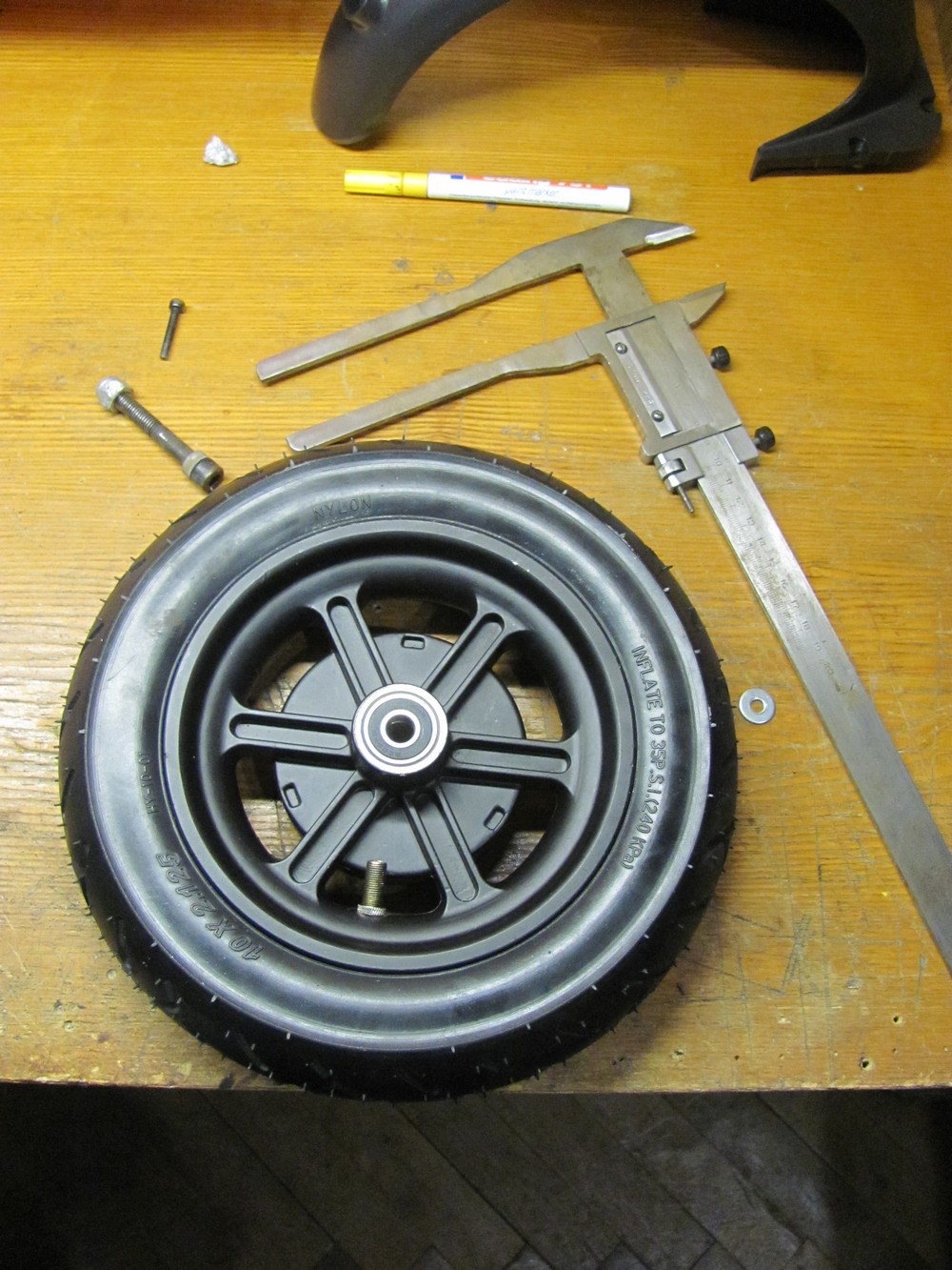

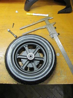

Пришёл диск для сяоката, китайского производства, с барабаном. Как я и думал, замерил посадочное 152. Резина встала, правда не с первого тыка, пришлось натереть резину и обод сухим мылом. У этого продавца есть и под диск и вообще без тормоза. Надо заказать с диском для проверки. Китайские это те, что покрашены со стороны покрышки. Если они тоже 152, можно ставить хорошую резину.https://aliexpress.ru/store/2497009/search?origin=y&SearchText=Xiaomi+Mijia+M365
Татос
Заказал под тормозной диск на ШЕСТЬ отверстий. Можно ставить велосипедный диск на 140. Если он тоже окажется на 152, будет совсем хорошо. Придёт отпишусь. https://aliexpress.ru/item/4000733961417.html?spm=a2g0s.9042311.0.0.673f33edhpTBIu
Татос
В общем, китайское колесо под тормозной диск на 6 отверстий оказалось с посадочным 156. Печально. :neg:

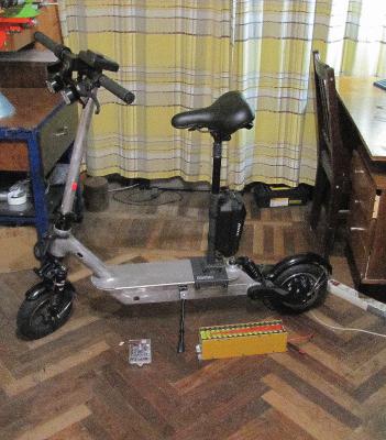

witbk
M365, дуль3 , спидер.
Татос
#464

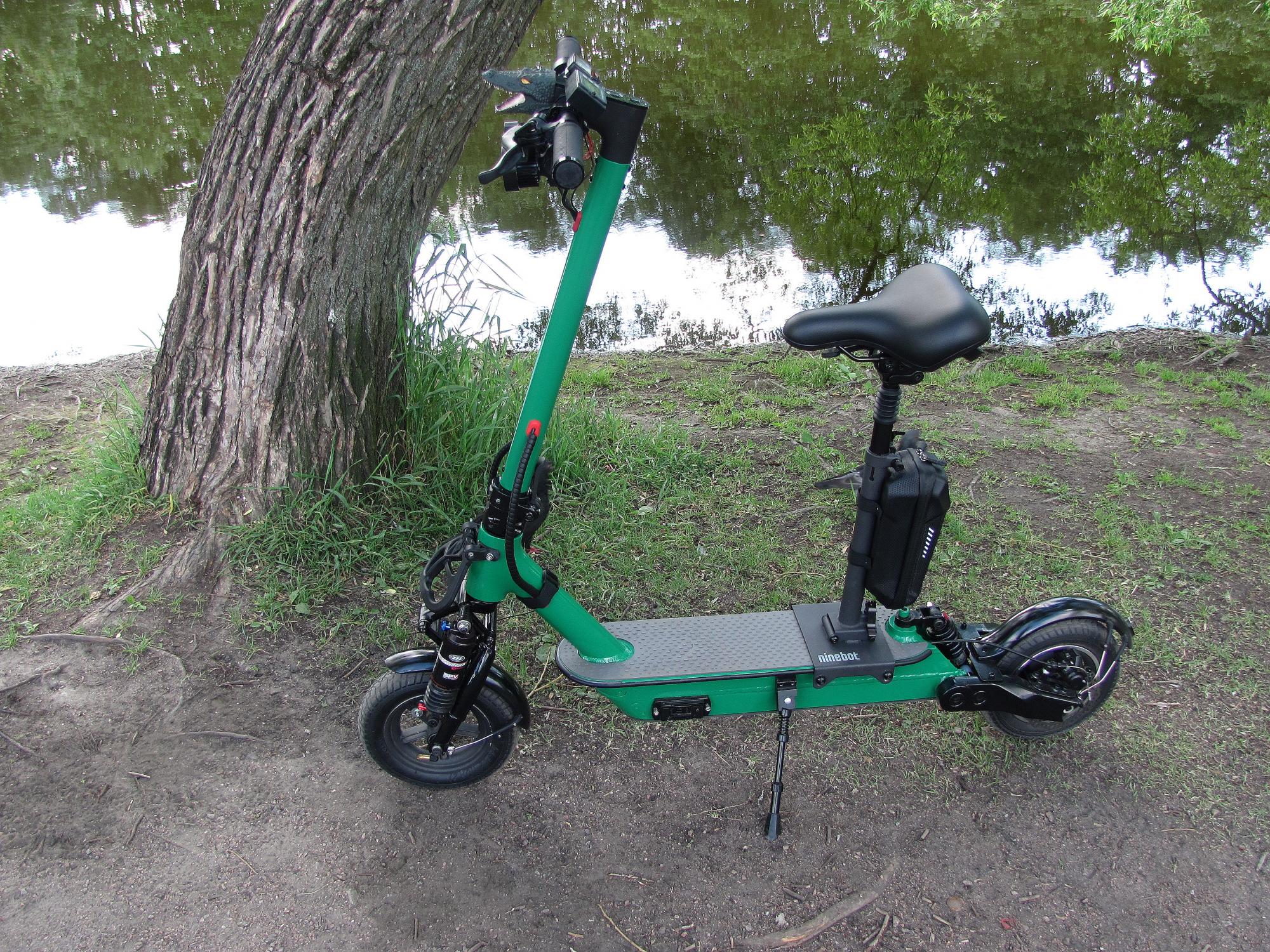

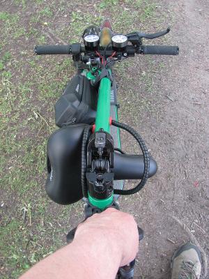

[user]witbk[/user], с седлом и сумкой 24 кг. Поставлен редукторник, он не лёгкий, получилось если посчитать все потери больше 3 киловатт на валу.  Приделал ручку от акваланга, можно возить, в том числе по ступенькам.
witbk
[user]Татос[/user], 24 ужас , что за редуктор? С шестернями?  И чем он лучше?
Татос
#466
[user]witbk[/user], 24 кг для того что вышло не много. Движок с планетарным редуктором, степень редуцирования 1:4. Внутри находится муфта, которая при движении накатом отключает движок с редуктором и самокат катится почти без сопротивления, как велик. При потреблении на пике 18 ампер выдаёт РЕАЛЬНО больше 3 киловатт на валу. Прёт как танк, проедет везде, где не завязнет колесо. Ускоряется молниеносно. На автомобильную эстакаду влетает без разгона. Расплачиваться за это приходится числом оборотов. Но я когда задумывал этого мутанта, больше 30 км\ч не хотел. Так собственно при 60 вольтах и вышло, 31 км\ч. Ну и батарея не маленькая, тоже весит. А сяовский движок по факту 250 ватт, и чем больший ток вы туда вкачиваете, тем меньше к.п.д.  В общем из него конфетку не сделать, если только поставить второй такой же. Но тогда это будет жрать 30 и более ампер тока и вес здорово возрастёт.  И прикиньте вес сяоката с моноримом,  доп баткой на 7,5 а\ч и сиденьем. Выйдет не намного меньше а разница огромная.
