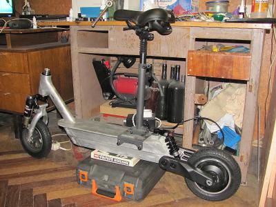

Решил, что сделанные модификации не достаточны. Опять всё разобрал и распилил. Спереди скрестил велосипедную рычажку с задним пневматическим мортёром. Сзади немного подфрейзерованные рычаги  Wolf Warrior 11 и полноценный пружинно масляный мортёр с регулировкой отскока. Доделаю пару деталей и поволоку на сварку.

[user]Татос[/user], посадка 152 как натянул
Татос
[user]arealex[/user], отдал токарю на проточку. Там толщина 4 мм , стало два. https://electrotransport.ru/index.php?msg=1448868

реплика с контроллером MO-XMT-V2.01 ДРУЖИТ С МИНИ РОБОТОМ. НУЖЕН накат и увеличить мощь
Татос
Движок хиленький, магниты короткие, вливай хоть киловатт в нормальную горку толку не будет. Если нужна мощность, ставить второй движок или более широкую вилку и что-то серьёзнее этого.
