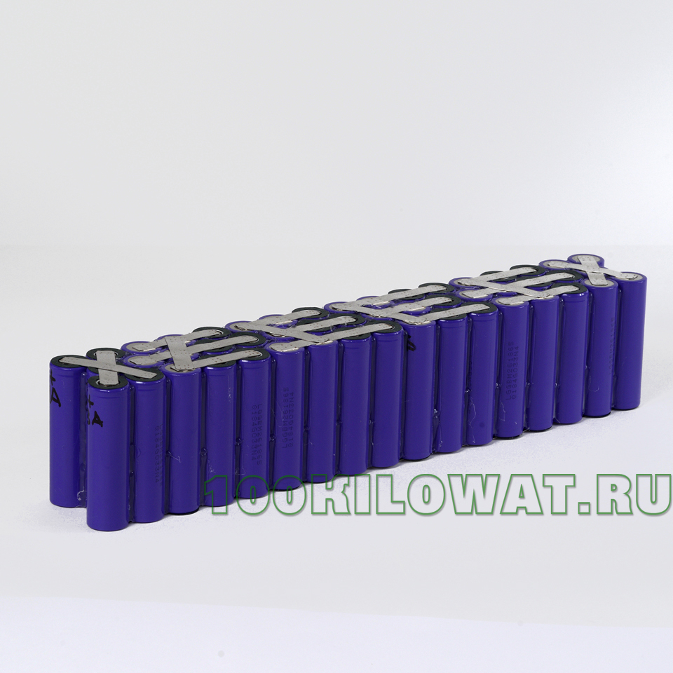

Хочу самостоятельно улучшить свой сяокат:
собрать самостоятельно батарею 10s5p...
Что необходимо для такого апгрейда, кроме самой батареи?
Батарея будет выглядеть так:
Я правильно понимаю, что еще надо:
1. Крышка деки от Листа
2. Балансир 10s
3. BMS из видео https://www.youtube.com/watch?v=bUwwifcmp6w
Это всё?

Если 10s5p - можно использовать бмс от родной батареи
