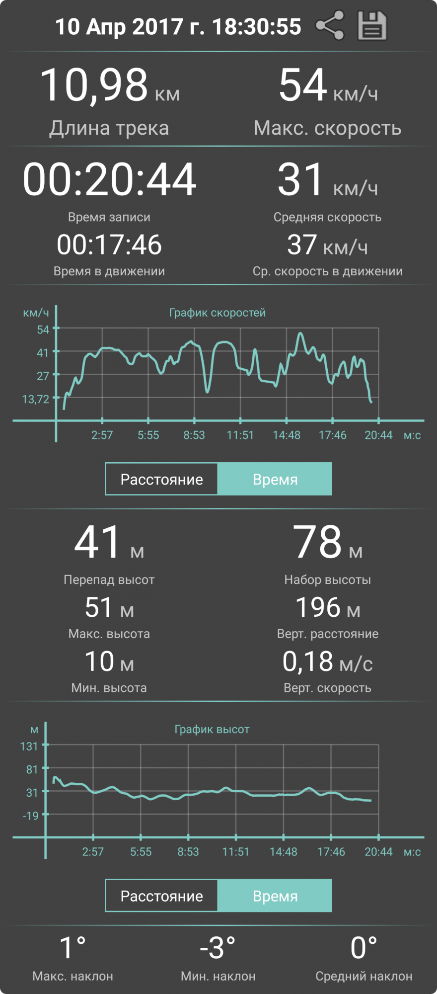

Denzel Motors
Буду выкладывать записи треков - может кто сравнит со своими показателями
вот сегодня проехал:
Напряжение батареи упало с 66 до 63.5
На неделе постараюсь выбрать время и откатать батарею до упора пока не отключится - посмотрю сколько на одной зарядки можно проехать в относительно экономном режиме (40-45 км час)
