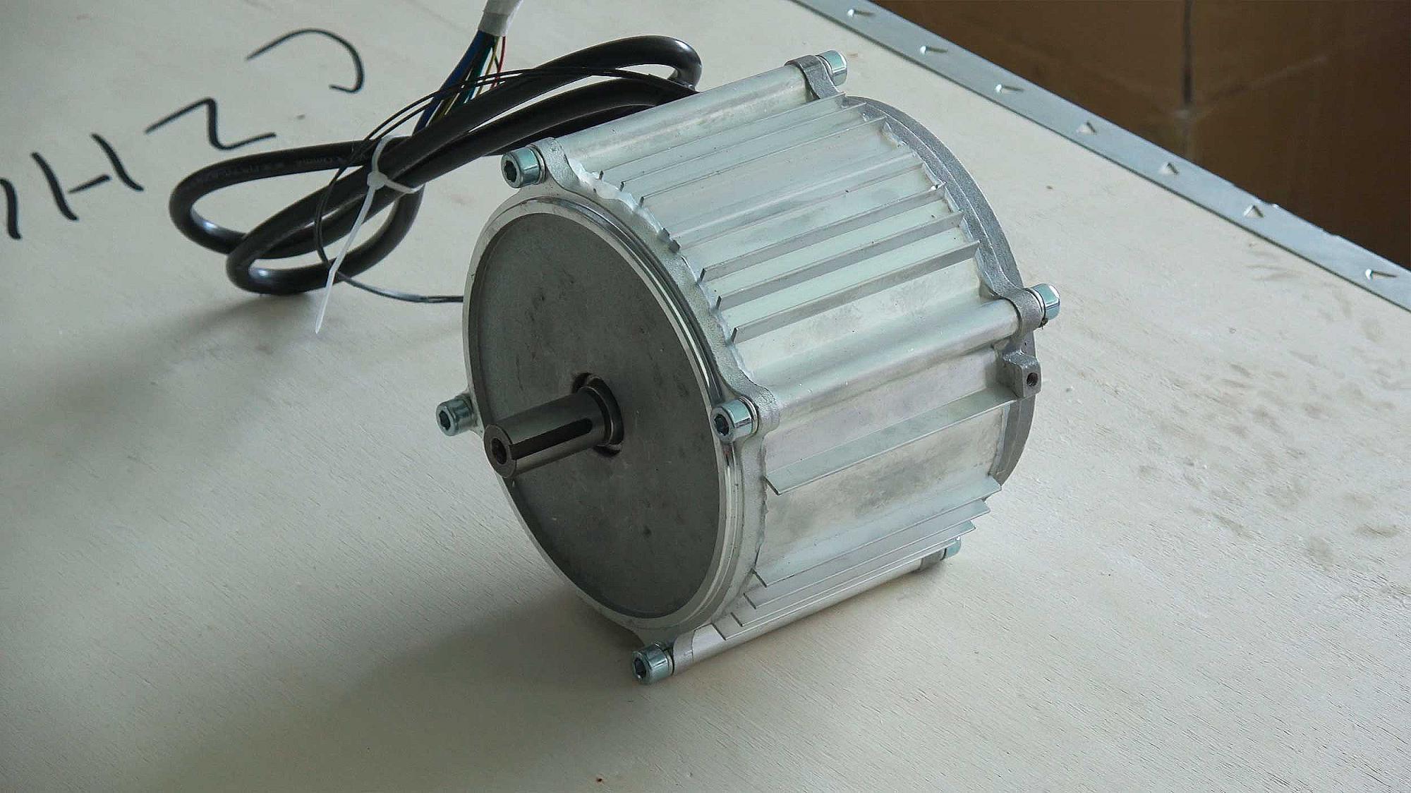

Электродвигатель denzel d3000
Автор Denzel Motors, 09 Фев. 2017 в 10:15
Denzel Motors
Электродвигатель denzel M3000
Аналог (более лучший) двигателю циклон 3000Вт
Мощность 3000 Вт
Напряжение: 48В - 72В
Вес: 3.5 кг
Стандартные холл сенсоры (напряжение питание 5В), работает с любыми контроллерами, кроме синусных (вернее не со всеми синусниками работает корректно - поэтому лучше не рисковать)
Цена с доставкой до Москвы: 125 USD
Оплатить можно Яндекс деньгами, PayPAl а также через сайт: http://www.eastgem.net/m3000.html

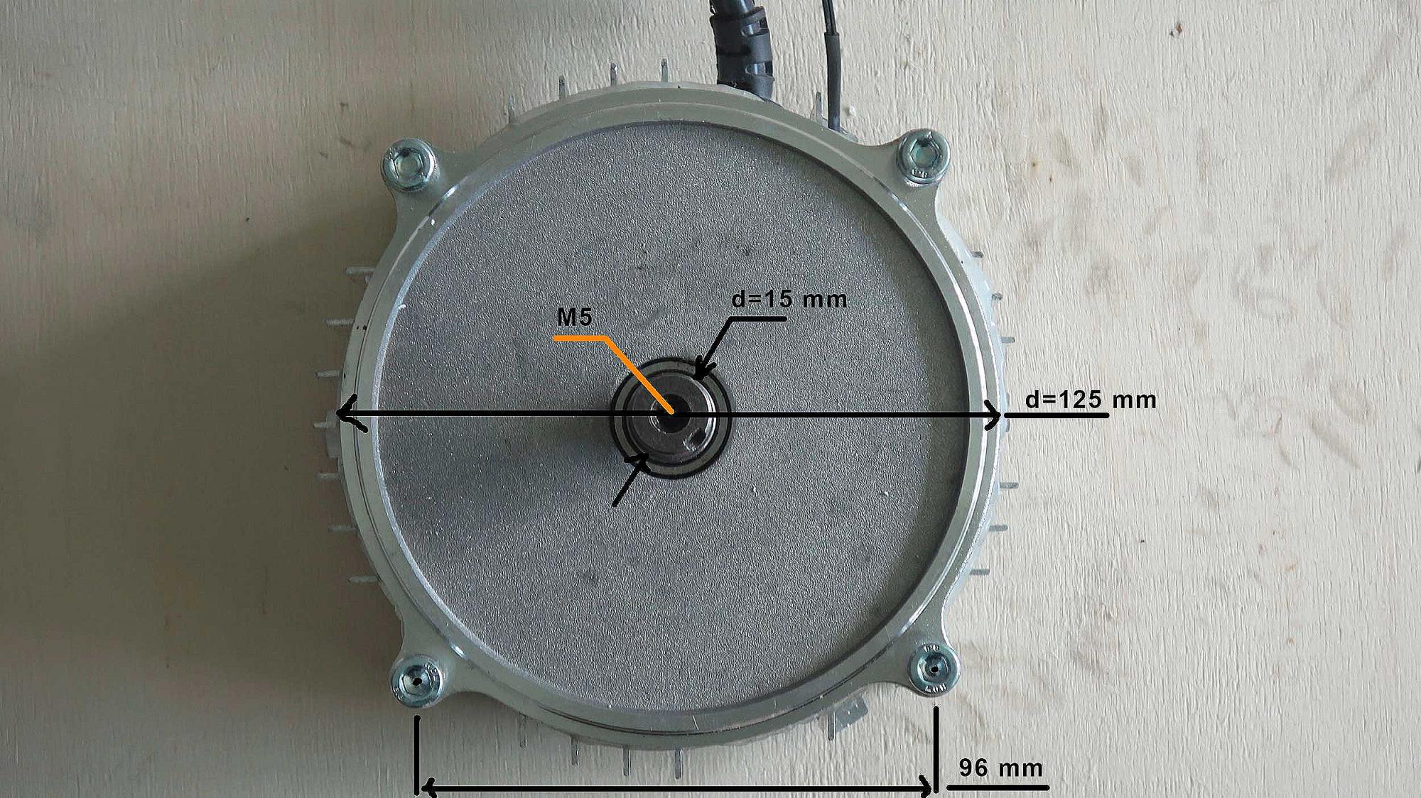

РАЗМЕРЫ

Steel RAT
Опубликуйте пожалуйста фото внутренностей.
А так же размеры ротора и статора.
zap
А что нём более хорошего, чем в Циклоне? Вес примерно такой же, если из Циклона вычесть редуктор.
Хотя цена да, хорошая.

Чем лучше циклона:
1. У циклона не стабильно качество (мы закупали много у них), поэтому и решили кстати свой сделать потому что надоело с ними бороться.
2. Циклон очень шумный, у нас работает гораздо тише
3. Циклоновский холл сенсоры в 80% не работают от стандартного питания 5В - приходиться им подавать 12В чтоб начали работать.
4. Циклоновский двигатель - не работает с синусными контроллерами - вернее иногда работает но очень плохо, а иногда в обще не работает, контроллер при прохождении процедуры аудентификации двигателя не может поймать холлы. Конкретно речь идет о келли контроллерах. В Келли сказали что знают эту проблему и это связано с качеством сборки двигателя.
5. У циклона нет термодатчика - и не будет. У нас есть
6. Гарантия - вот мы можем поменять в случае проблемы этот двигатель по гарантии - а попробуйте договориться с Циклоном - легче новый двигатель купить будет - чем будете туда сюда отправлять международные посылки.

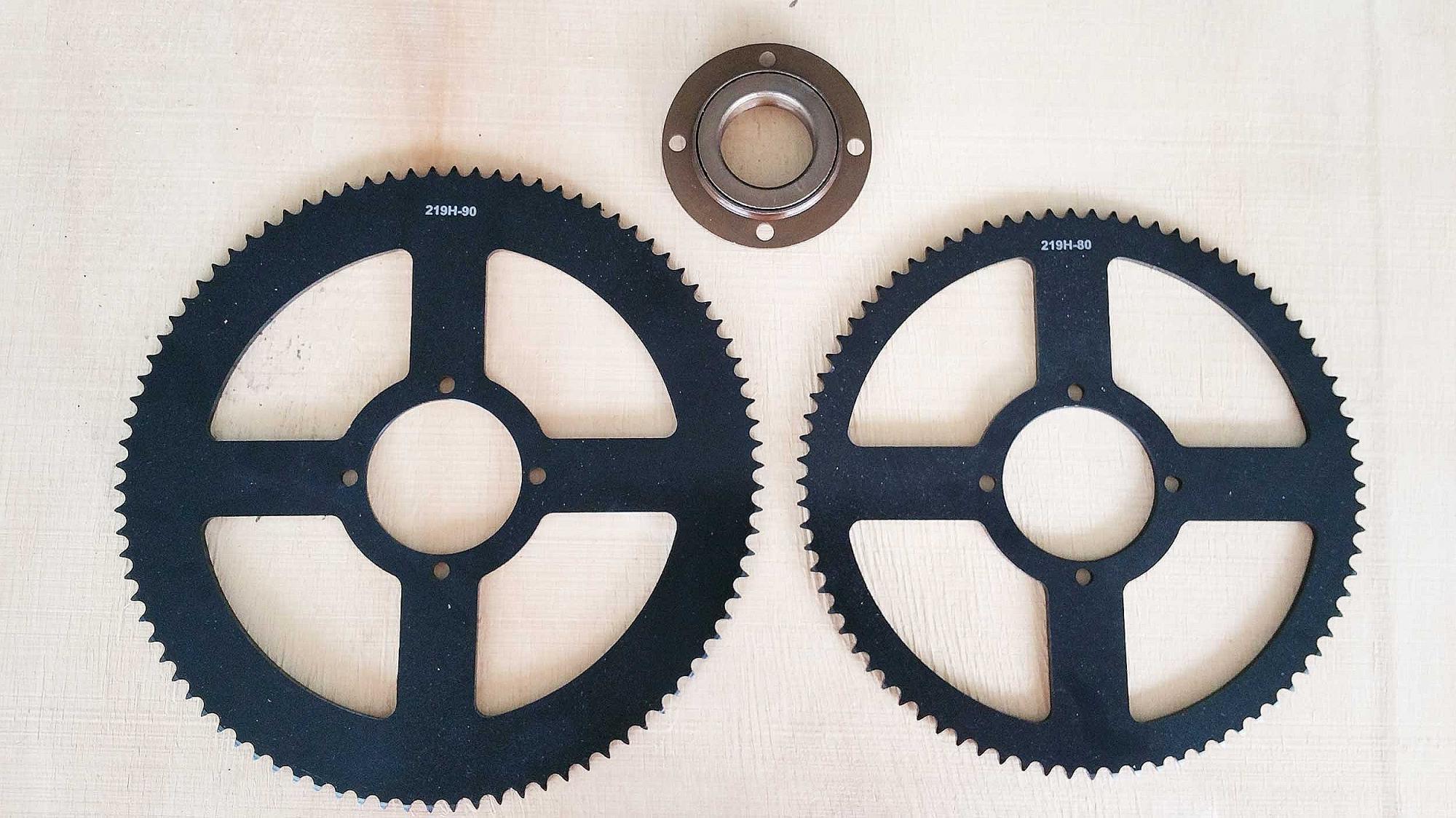

Аналога циклона 48~72V 7500W нет в планах?
Расходники:
Шпонки,звезды, фривилы вот это все будет ? Желательно в мск.

Ха, вы как в воду глядели, будет. в середине марта. у нас этот двигатель планируется на электромотоцикл юниор
Шпонки, звезды, фривилы - есть. Ну только для M3000 двигателя - мы используем стандарт 219, передняя звезда 15T, задние есть 80Т, 90Т, 100Т.

Steel RAT
Номинальная мощность - максимум киловатт.
Больше не может рассеять корпус данной конструкции.
Т.е. КПД - 80% про подводимых 1000 Вт - 200 Вт должен рассеять корпус.
