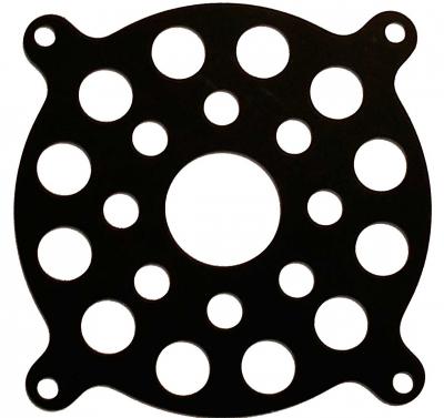

Добавили опцию к двигателю - защита лицевой части:
Принимаем оплаты в биткоинах

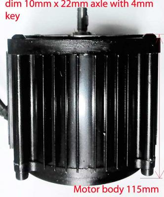

[user]East GEM[/user], а случайно нет данных с термодатчика в моторе во время тестирования? Или в том моторе не было термодатчика.
И еще по поводу сравнения с Циклоном - этот мотор получается тише Циклона без редуктора? (на нижнем фото) или с редуктром (верхнее фото)?
В Краснодар отправите?  :-)
Цитата: East GEM от 11 Фев. 2017 в 15:38
Ну еще разок, чтоб было понятно. Вот об этом двигателе идет речь.
Denzel Motors
Наш мотор гораздо тише. Температурный датчик есть. Но с него параметры не снимались. Задача такая не стояла.
Кстати что касается двигателя циклон - вот который у вас на картинке - то сам этот двигатель можно использовать только с редуктором. У него очень узкая ось - если на нее посадить звездочку и цепь - эта ось согнется. минимум должна быть ось 15 мм.
Краснодар отправим
