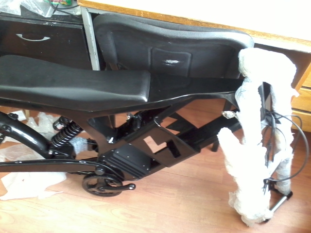

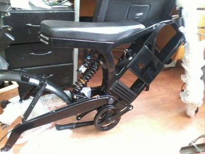

Первая рама красного цвета уже в Москве и сейчас организовывается транспорт.
Коробку деревянную с этой рамой сегодня не удалось забрать в Зеленоград, большая очень.
Вторая новость - пришли пакеты железа для 186 моделей.
Завтра, послезавтра выложим первые фотки.
Работа начинается.

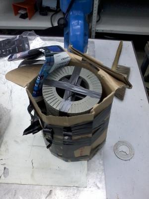

Пришли пластины для двух пакетов двигателей 186 габарита. Пойдут на "Спарту".

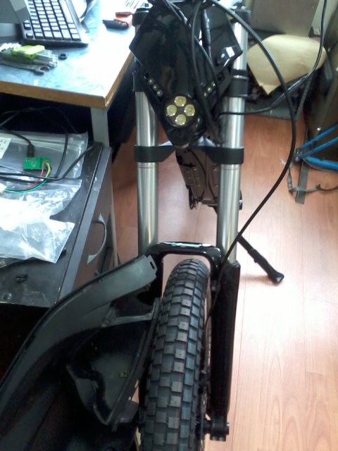

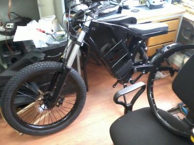

Привезли шасси. Но правда немного другой модели "Эскорт".
Лично мне понравилось.
