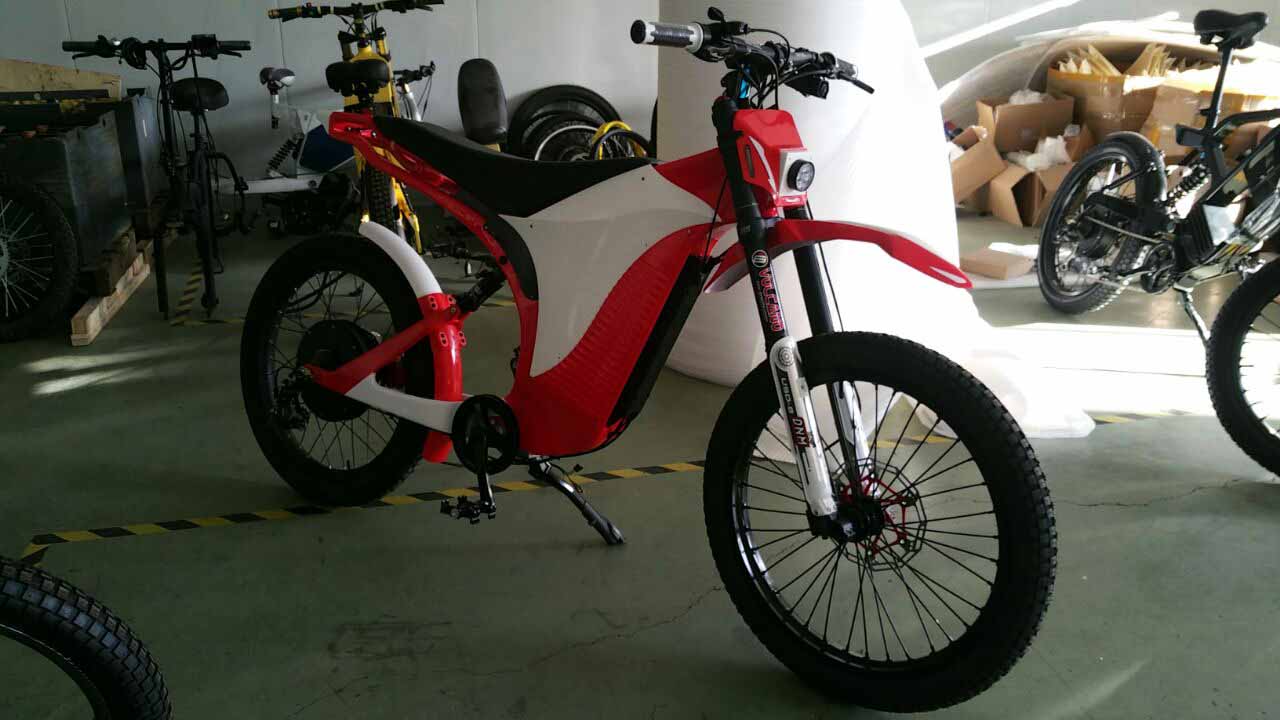

Спарта для Монако готово - осталось только наклейки всяко разно.
Выполнена в национальной Монаковской расцветке (красно-белой)
На следующей неделе полетит в путешествие.

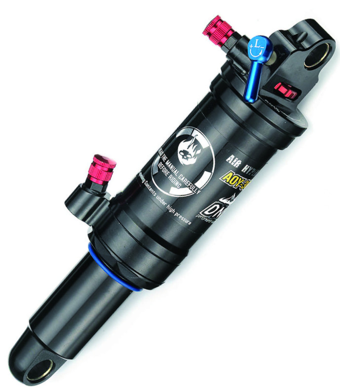

[user]guliyants[/user], Амортизатор ЗАДНИЙ какой на Denzel Sparta? На фото не ясно...ракурс плавает...
DNM AOY-36RC
http://www.dnmshock.com/products-single.php?id=23

На чёрной раме SPARTA задний амортизатор, ДЕРЬМО.... :neg:
НЕ знаете не говорите. У вас был когда нить этот амортизатор DNM AV-22
Вы с начало узнайте потом говорите. Нормальный амортизатор.

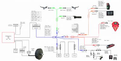

Fritz - там эти два контроллера они просто лежали в коробке - я их потом заберу. В самой Спарте - под сиденьем также установлен контроллер - так как он Вам там не нужен будет то его тоже потом мы заберем.
Внутри Спарты проложена проводка схема тут:
В качестве сигнала от тормозных сенсоров - идет 12В (green BRK - идет на коннектор 03-SM-08-M), т.е. подачей 12В - наш контроллер переходит в режим рекурперации, Если в кертисе используется другой сигнал то лучше поставить реле самое маломощное на 12В. Чтоб не менять все проводку. А входящим 12В -вым сигналом от тормозных сенсоров уже коммутировать как угодно сигнал для Кертиса.
И еще - данная Спарта относительно старенькая, а версия проводки на рисунке новая и отличие только в подключении сигнализации, в старой версии которая у Вас - там сигнализация подключается напрямую в систему,  без ключа "зажигания", в остальном все одинаково.

Такой модели DNM AV-22 на родном заводе снята с производства,видимо изза "удачной" конструкции  :laugh:, да и "модернезированная" модель не блешет, ОДНОРАЗОВЫЙ, течёт ДО установки,
На каком производстве он снят с производства? и почему вы верите кому-то, почему не верите мне допустим, чем отличаюсь я от тех кто делал это видео - они честней меня что  ли, или может я когда то Вас обманул а теперь Вы мне не верите - Вы же все на веру воспринимаете насколько я понял.  Вот Вам первое доказательство:
http://www.dnmshock.com/products-single.php?id=71
Ни кто ни чего не снимал с производства
И теперь кто мешает Вам пойти на те ветки форума где вы взяли эту информацию и начать с ними диспутировать о том что они не правы ссылаясь на меня, и на страницу DNM
А здесь ветка не о амортизаторе DNM , или о каких либо других и я лишь в вязался в общение с Вами по амортизатору - лишь потому что этот амортизатор штатный стоит на наших байках. Кто хочет другой, тот выбирает другой, но суть в том что на Спарте 90% кто покупал - покупал именно на этом амортизаторе - и ни у кого - повторяю, ни у кого нет претензии к этому амортизатору, есть спорные вопросы  r другим местам на байке, ну вот у всех кто эксплуатировал байк, не возникло ни одного вопроса. Вы больше верите другим? Почему? а главное зачем Вы в обще кому то верите? - Попробуйте сами. Нет возможности. Тогда мой Вам совет - (в мягкой форме) не болтайте если не знаете - МАКСИМУМ ЧТО ВЫ МОЖЕТЕ НАПИСАТЬ:   "МНЕ КАЖЕТСЯ или так Я ДУМАЮ или ВОЗМОЖНО" а утверждать с видом блин человека который эксплуатировал эти амортизаторы и сделал проф заключение  - не стоит, если Вы этого не делали.
