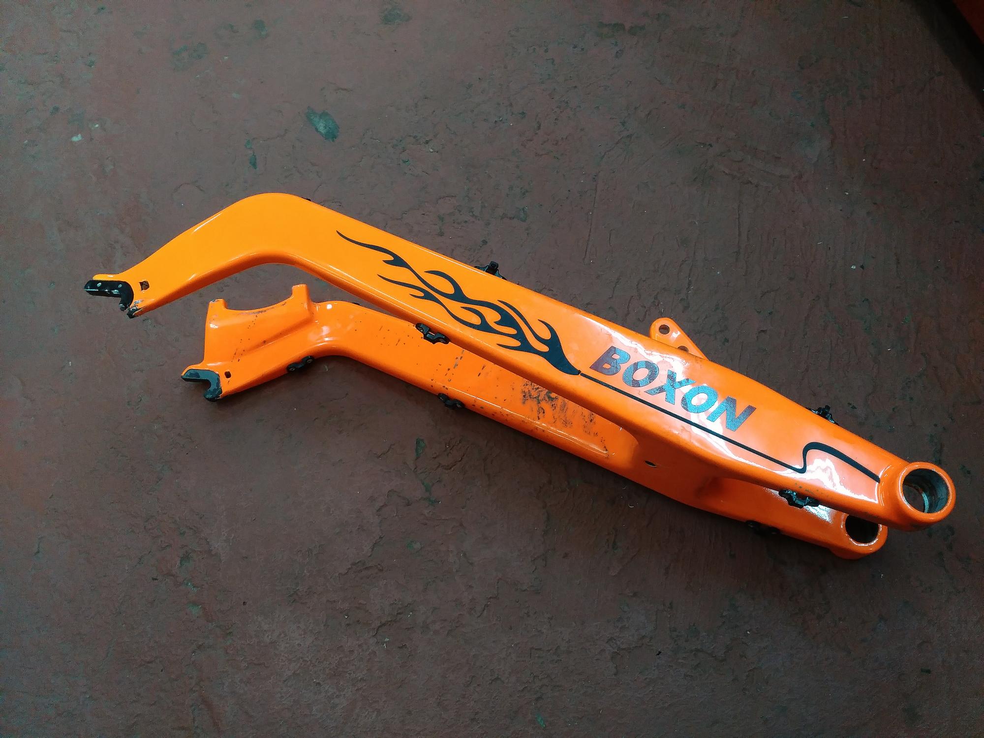

не,вы не совсем поняли.  он боится скручивающих нагрузок,которые дает мотор-колесо,а тем более тех,что мощнее чем 2 квт. тут самое главное чтобы не было травм,бдительность не повредит делу.
вот,поставили3 квт  мотор,результат как видно- не очень :pardon:
рама рассчитана видимо с небольшим запасом по прочности, на штатных комплектующих проблем не должно быть,а на нерассчетных  кирдык. народ уже проверял это увы

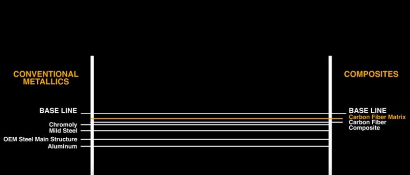

Да, не качественная работа при изготовлении, может привести и к такому.
Это и будет тест для рамы. ;-)

Вы видео до конца не просмотрели.  :facepalm: Карбон как раз очень крепкий оказался.
Не спроста производители делают, что бы волокно было направлено в разные стороны, что бы усилить прочность.

Это не совсем так. Вы либо специально врете, либо Вас ввели в заблуждение.
У нас три года выпуска этих рам. За три года только два случая когда сломался дропаут - и во всех этих случаях причина была - плохо закрученные гайки на оси двигателя, ослабление усилителей дропаута и в итоге как результат - поломка - и кстати не смотря на то что это не гарантийный случай - мы меняли маятник бесплатно.
И никто там не ставил 3кВт, Там как стоял двигатель 2кВт - так и стоит.
Тут главное не надо сплетни собирать.
Спросите у того чей это маятник, и в чем проблема.

маятники различаются только  в основном вариантом крепления амортизатора,сами перья у них одинаковые. что у спарты,что у боксона.   если вы сможете обойти эту проблему,то это хорошо :wow:
