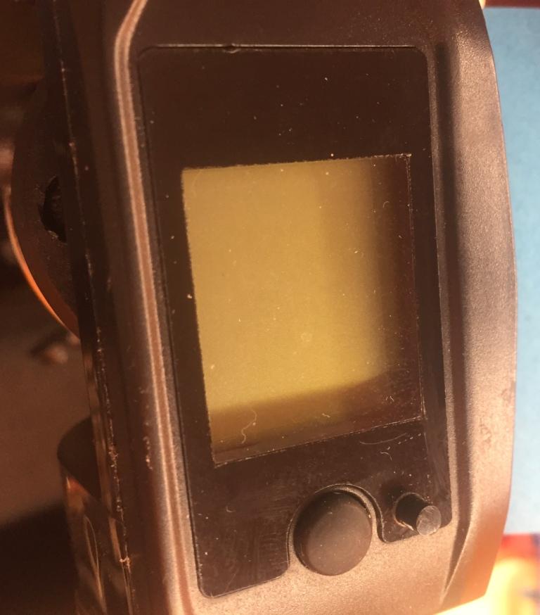

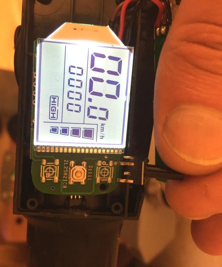

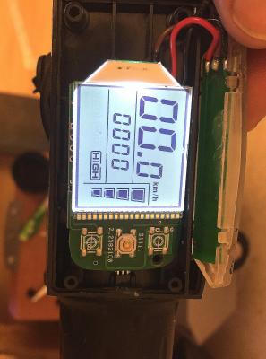

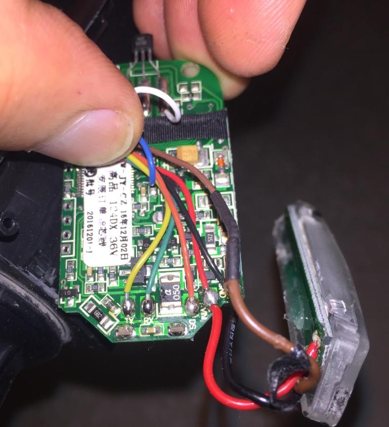

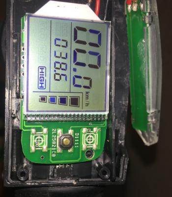

КСТАТИ НАРОД КТО ХОЧЕТ ДОРАБОТАТЬ И ПОЛУЧИТЬ ЕЩЕ НЕСКОЛЬКО ПОКАЗТЕЛЕЙ НА ДИСПЛЕЕ СВОЕГО КОМПЬЮТЕРА САМОКАТНОГО  СКИНУ ФОТО И ВПЕРЕД ЗА ПАЯЛЬНИКОМ И ОДНОЙ КНОПКОЙ ЗА 15РУБЛЕЙ ;-)
Никогда не следует недооценивать предсказуемость тупизны!!!!
Эдуард1982
#87

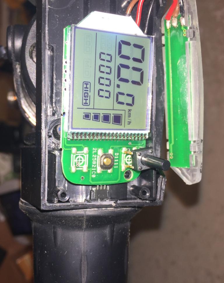

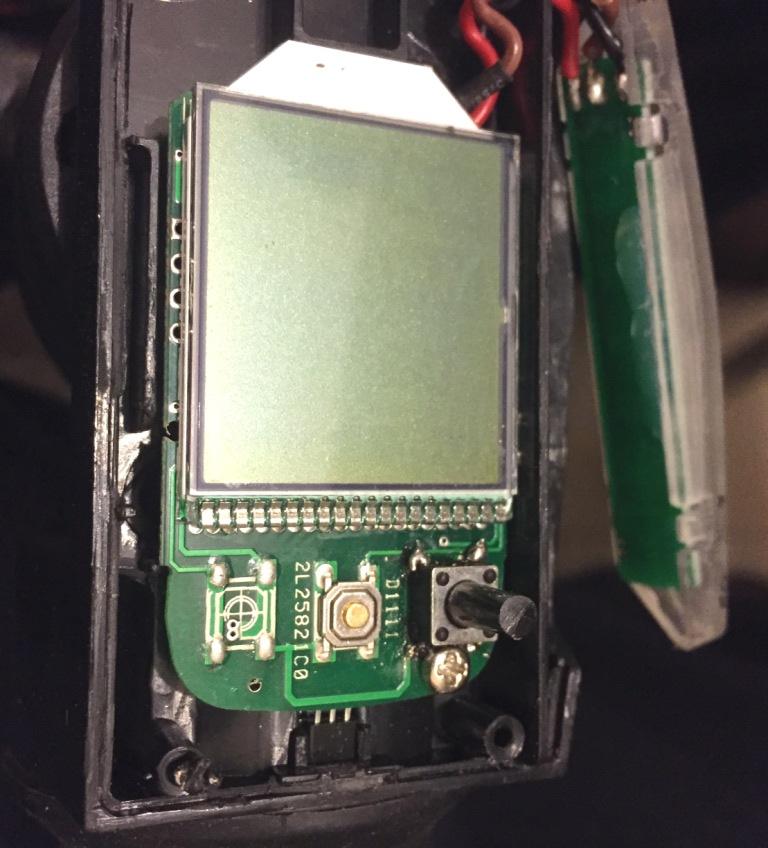

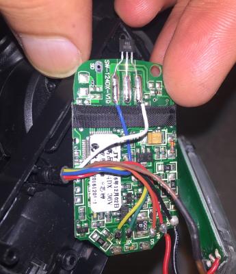

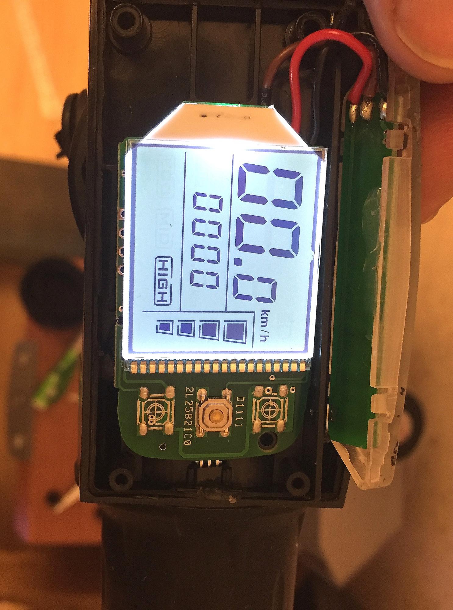

Ну что народ вот фотки доработки компьютера самика чайна speed :-D :laugh:
итог : мы получаем следующие показания дополнительные
-Вольтаж батареи
-временый пробег с момента включения
-какие-то показания при вращении колеса непонял что это такое :-D
-стандартный одомер общего км.
все это преключается нажатием впаянной кнопки без каких либо других доработок
кто боится там главное выключить его и аккуратно припаяв кнопку замазать ее силиконом немного и высверлить небольшое отверстие  (4мм сверло )в аккурат все получилось . кнопку купите такую, потомучто она решит много проблем с подгоном ее в корпус и установку , потомучто сделать такуюже как родная у вас не получится, она мелкая ,и резинка -толкатель с небольшим фартуком внутрь-это   типа от воды защитит :-D, ничего подобного, в корпусе отверстий куча -сама декоративная и защищающая экран пластина сидит на двухстороннем скотче, хрень полная отклеилась подцепив ногтем, лажа короче. Все разобрал, поставил ,склеил и хоть в воду погружай. Мне в первые дни после покупки, вода попала под эту пластину ,между экраном и ней, есть пустота и капля зараза висела долго ,пока феном не посушил, поэтому о герметичности копуса(копьютера )можно и не мечтать , если сам не доделаешь китайцы не придут за вас доделывать!!!!! :laugh:
кто заинтересовался , а что за еще одно место под кнопку так вот это режим выбора езды как в приложении :
eco
mid
higt
Но при подключении блютуз соединения переключение становится невозможным соот-но я не стал этого делать . Если вкл.самокат через аварийный режим тогда можно , но мне показалось что это бесполезная функция для меня . Кто без смартфона гоняет то ставьте, она вам нужна 100%

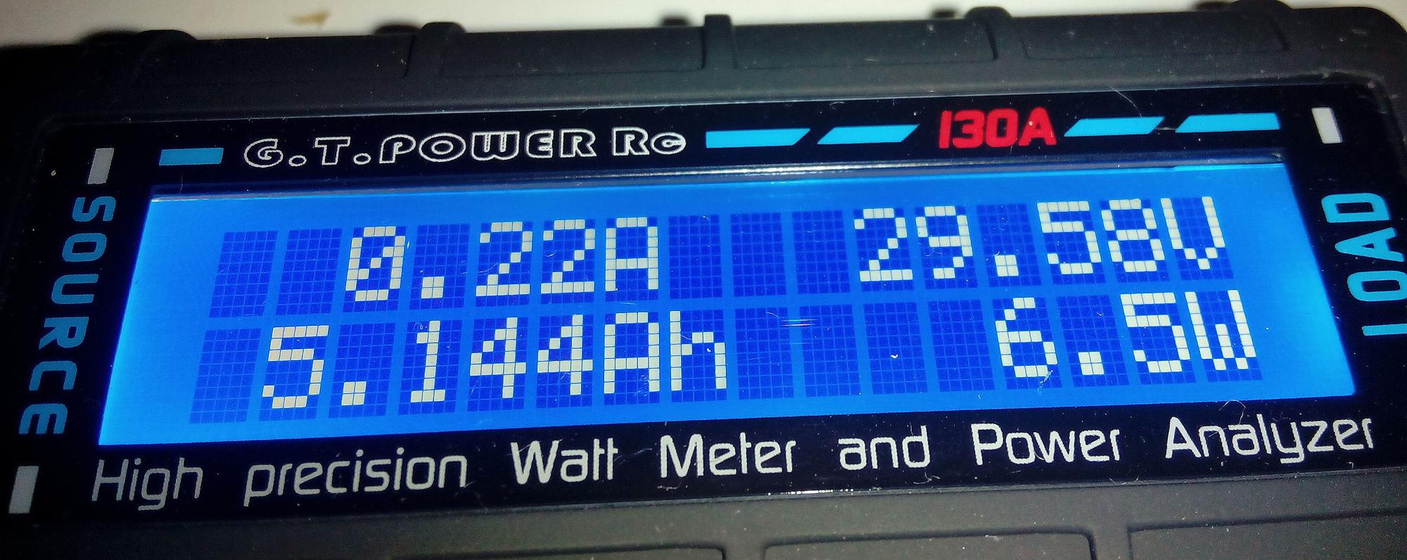

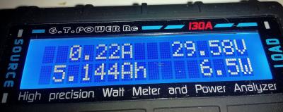

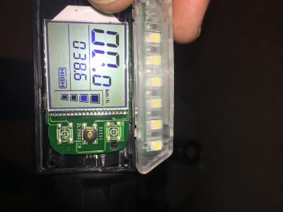

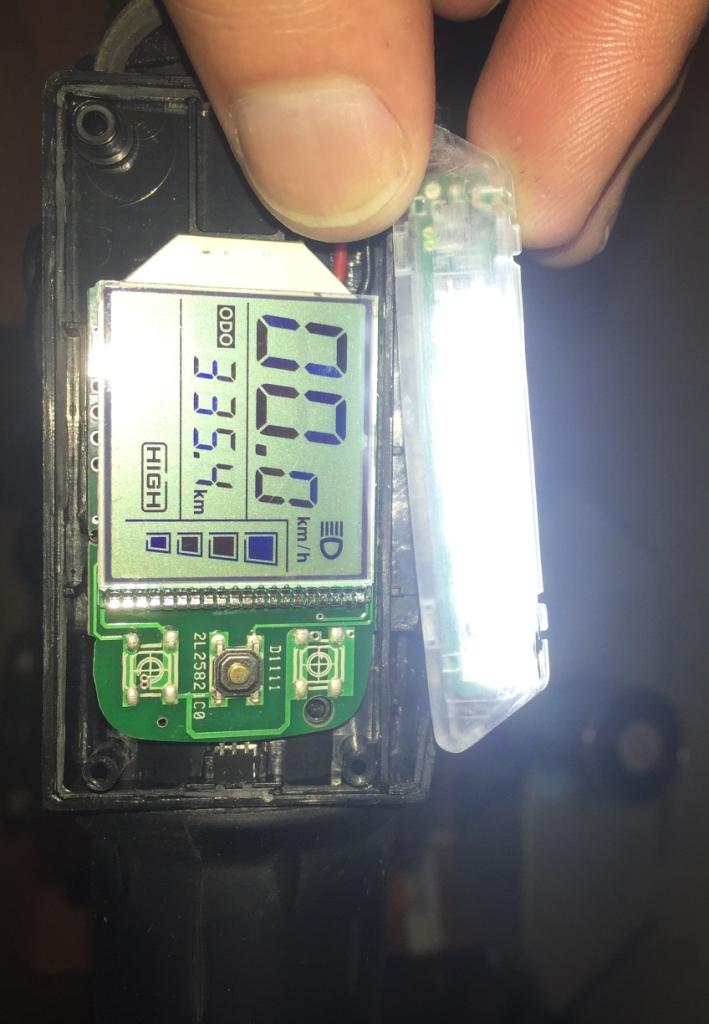

Доброе время суток всем. Приехал таки мне приборчик, которые рекомендовал Эдуард для измерения реальной емкости. Сегодня специально искатал самокат сам и дал дожать аккум значительно более легкому сыну, короче самокат сам отключился по дороге, что самое неприятное на ходу и тормоз рекуперации при этом естественно не работает. Хорошо сынишка не сильно разогнался. Вообщем зарядил я самокат с этим приборчиком и показал он мне 5144Ah, когда на заряднике лампочка позеленела, но все еще подсасывает 29.6В и 5196Ач на приборчике и 29.4В на самокате. Пробег на сегодня 105км. Полет нормальный.
Кстати все показания, которые появились у Эдуарда после впайки кнопки на моем есть изначально, общий пробег, суточный, вольтаж, а непонятные показания при вращении это у меня показания оборотов в минуту.
