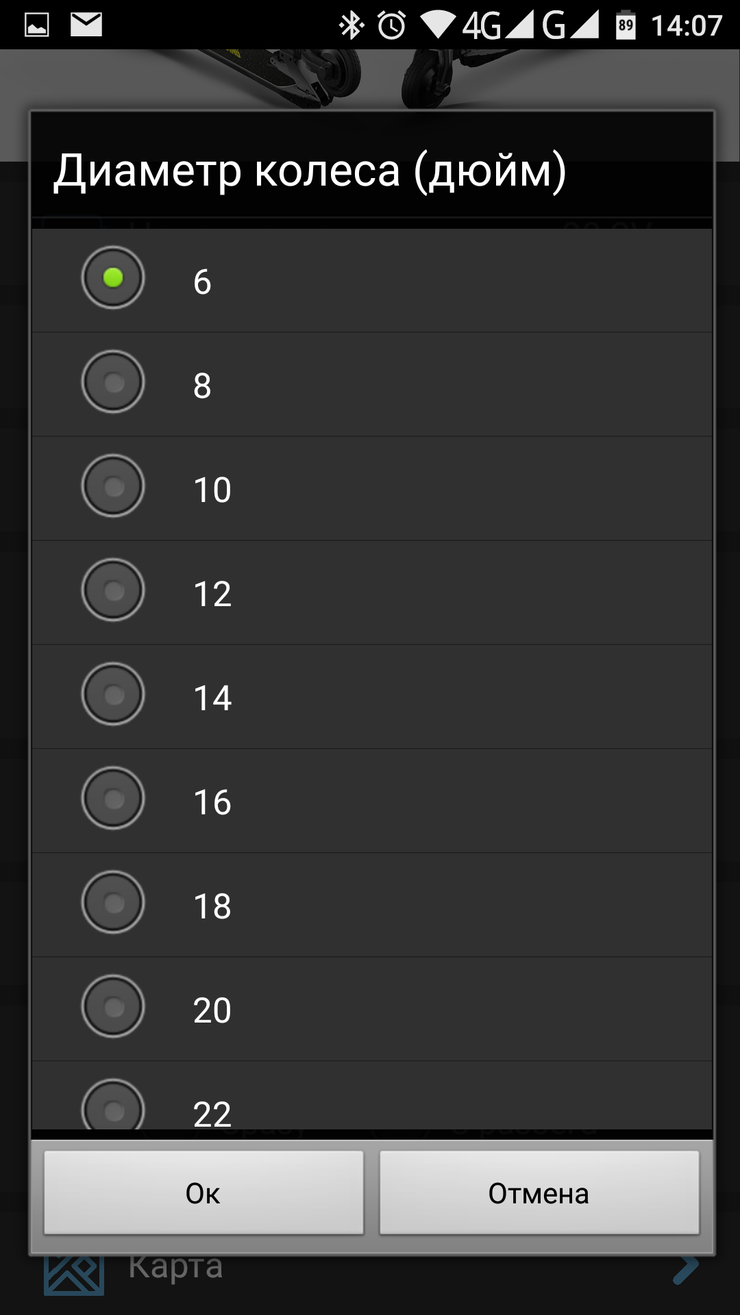

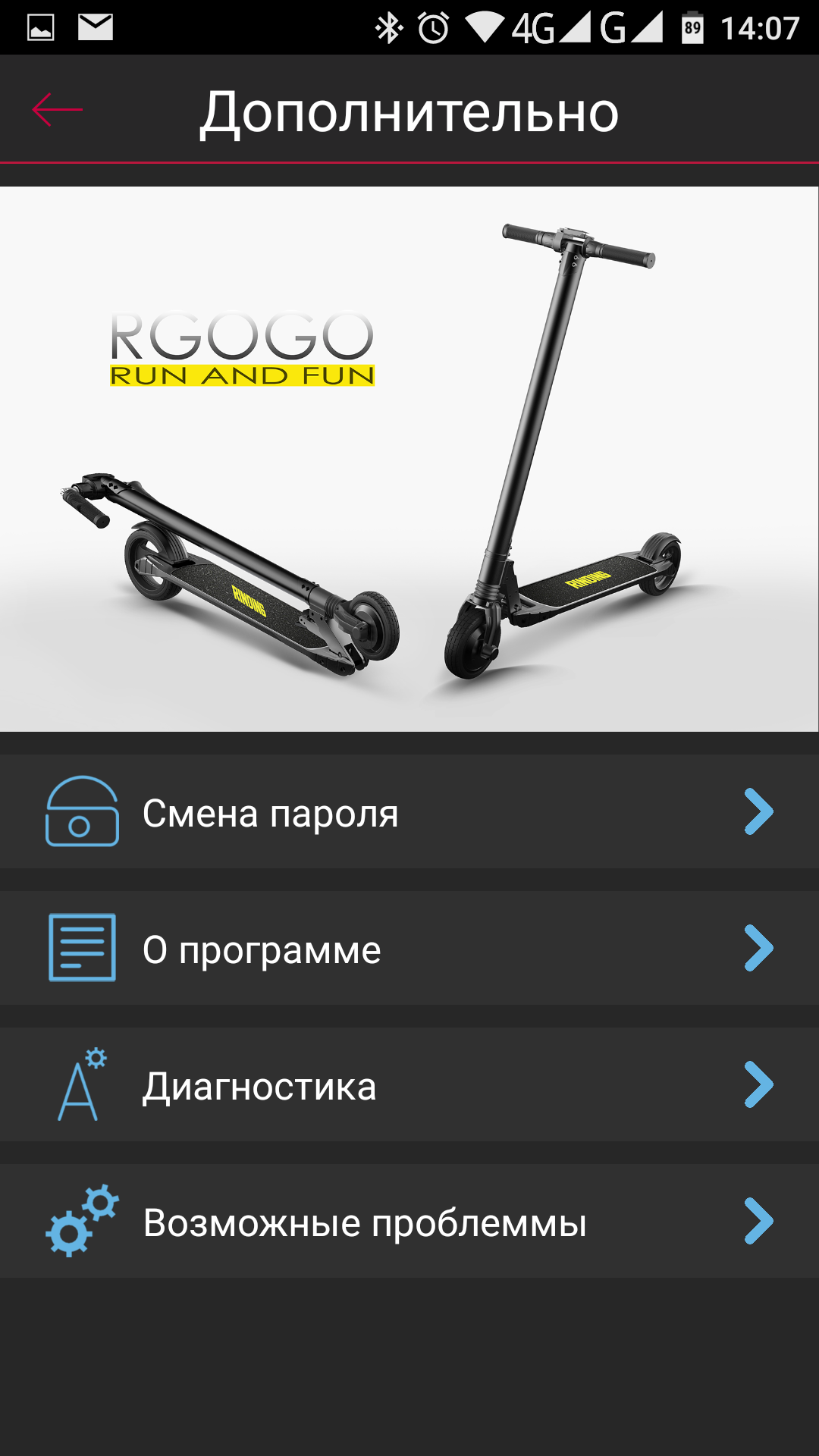

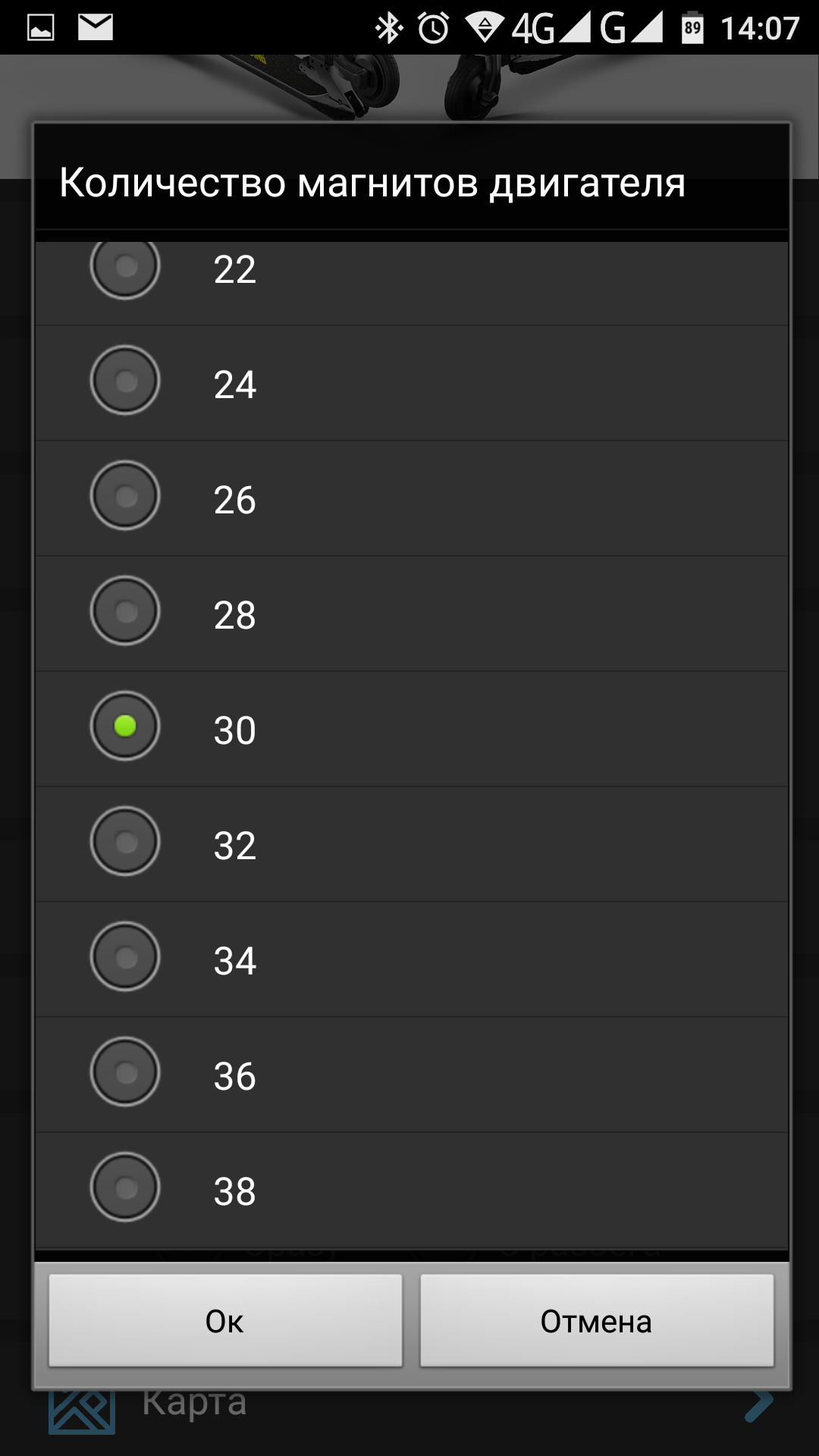

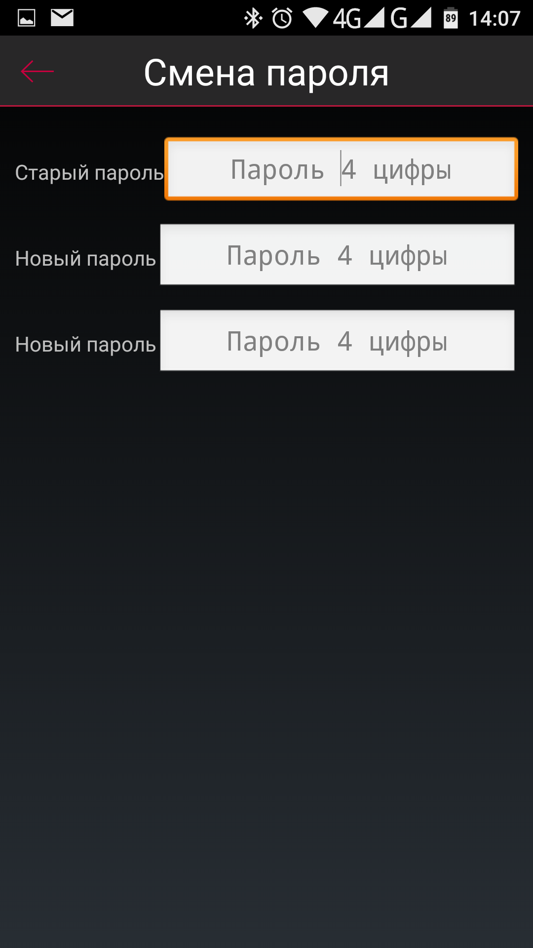

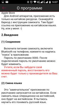

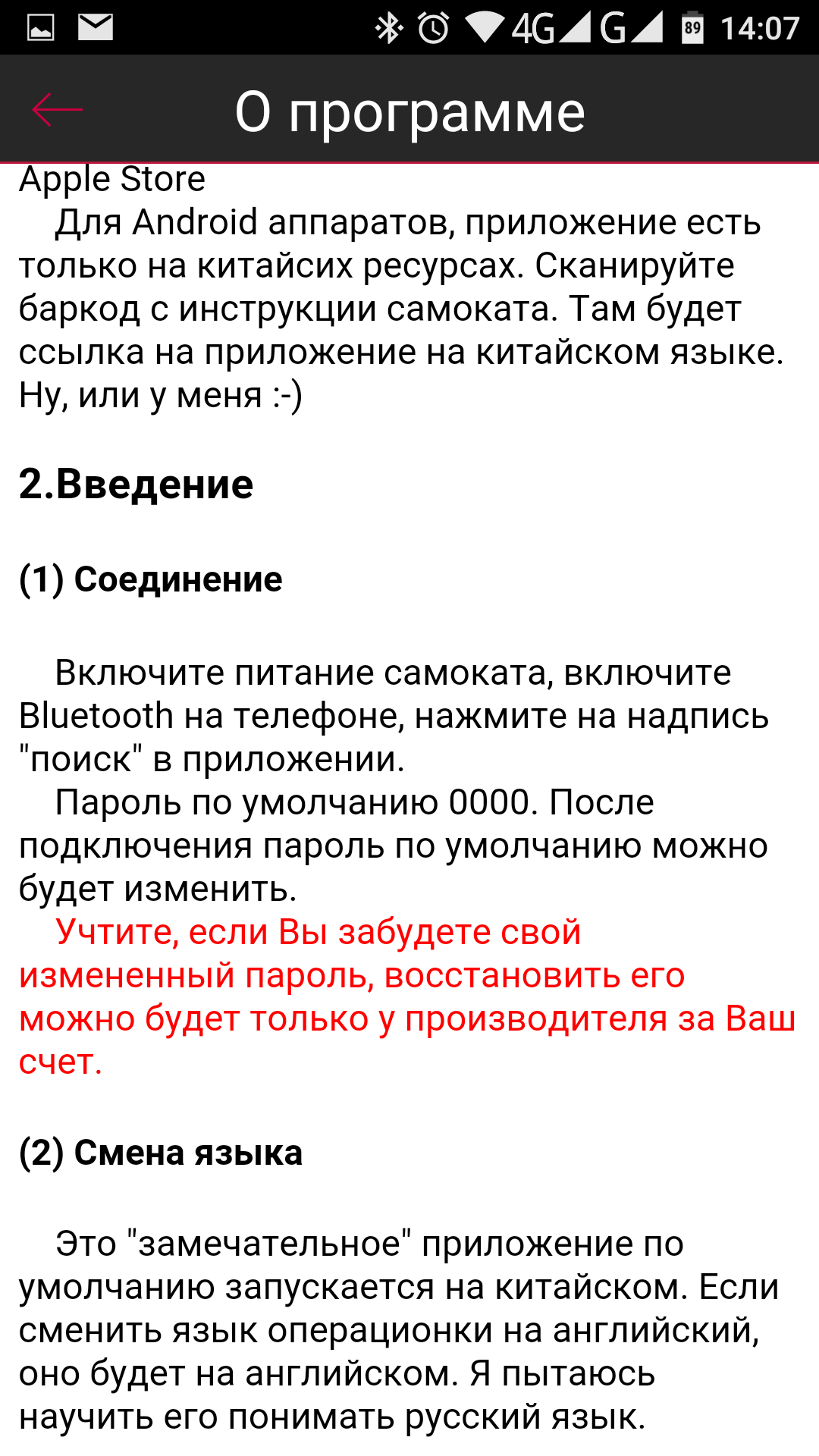

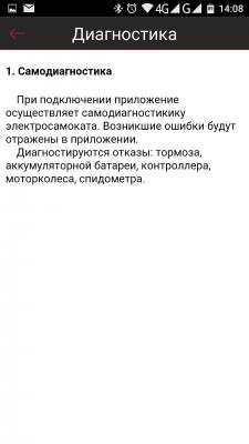

Причесал перевод приложения. Вот новый руссифицированный APK Нашел как добавить русскую справку не ломая английскую. Теперь все правильно отражается на русском, английском и китайском  :-)
Еще одна ссылка на этот же файл.
Скриншоты на русском

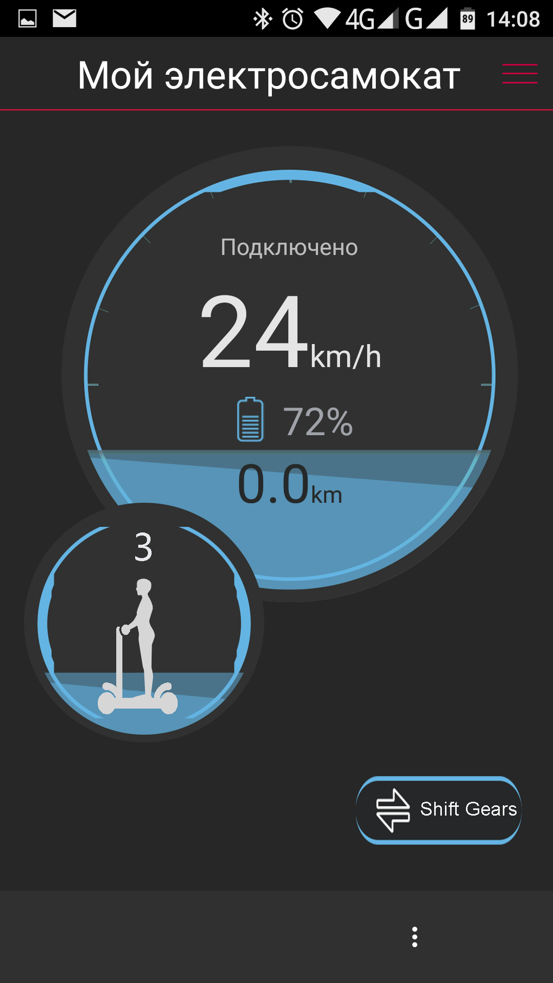

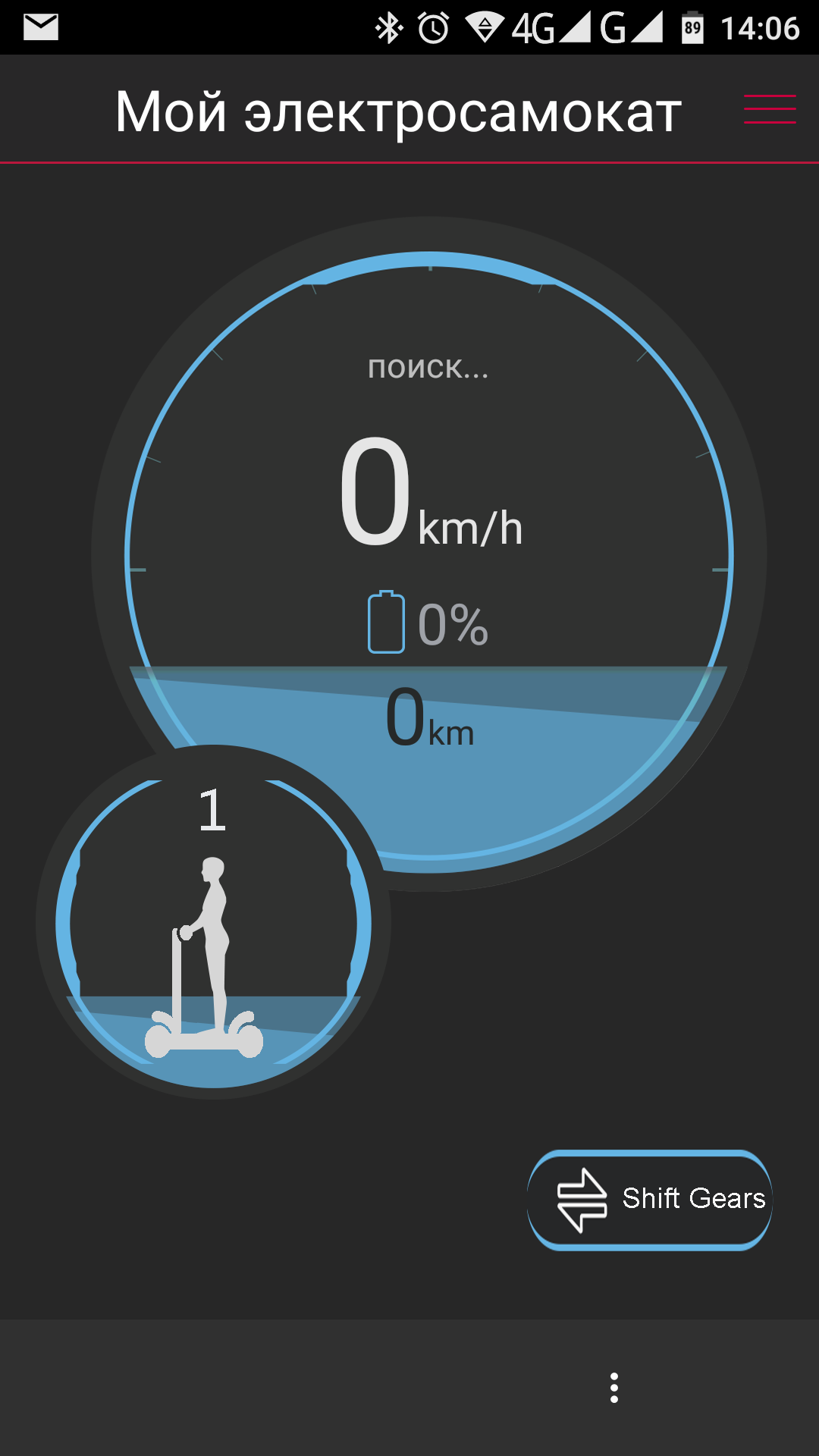

При работе на главном окне отражается скорость, расстояние заряд и текущий режим.
Пока еще есть запал принимаю предложения по переводу этой програмки. Может кто где ошибку увидел или неточность.
Еще замечание по работе самоката и программы:

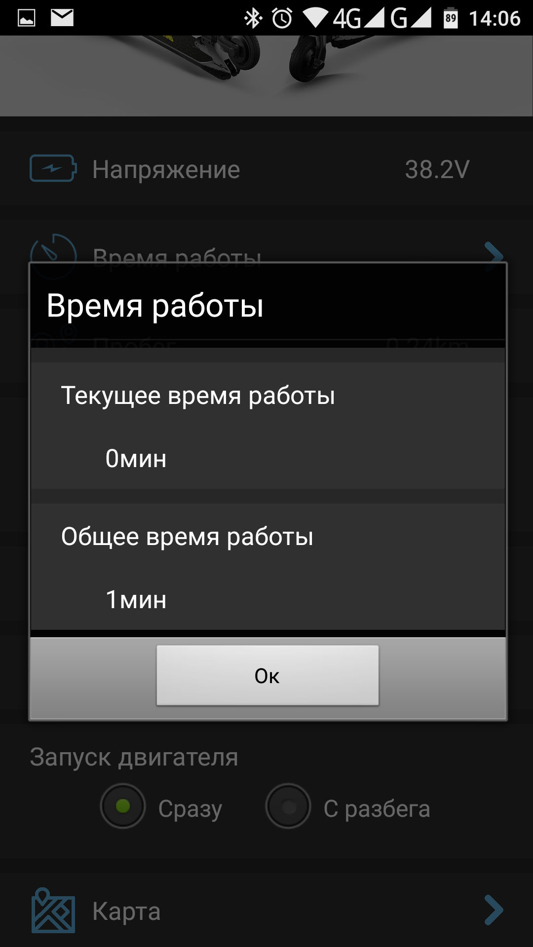

Для включения двигателя необходимо подключение к телефону. Потом, программу можно закрыть/выгрузить из памяти самокат работает. Но после выключения кнопкой и повторного включения опять необходим запуск программы.

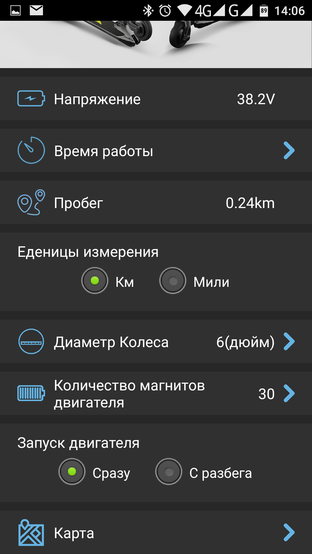

Все настройки в программе передаются в самокат. Т.е. после изменения диаметра колеса уменьшилась скорость как в программе, так и на дисплее на руле.
Долгое нажатие на кнопку на спидометре выключает/включает самокат. Короткое - включает/выключает фару.
Автоотключение при бездействии есть. Если включенный самокат некоторое время не трогать, он выключиться сам.
Режимы скорости 1(eco)/2/3 переключаются только программой. Как переключать с пульта на руле не нашел.

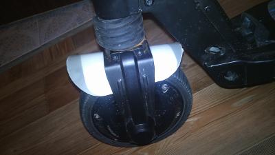

Нарастил заднее крыло, вырезав из крышки лотка из под мороженного :-)
Переднее думаю будет выглядеть как то так
Но пока не закрепил... Может найду что то более подходящее по цвету.

Цитировать2.Turn the handlebar into reversal direction, and emergency mode will be activated when your mobile phone is out of battery.
Блин. Крутил, вертел, газом и кнопками игрался. Не включается "аварийный режим". У меня вообще сомнения, что самокат понимает в какую сторону руль повернут.
p.s.
Увидел напоминание в инструкции что выставлять в пограмке для правильной работы (6 дюймов и 30 магнитов). Собственно говоря к чему и пришел ранее экспериментальным методом.
