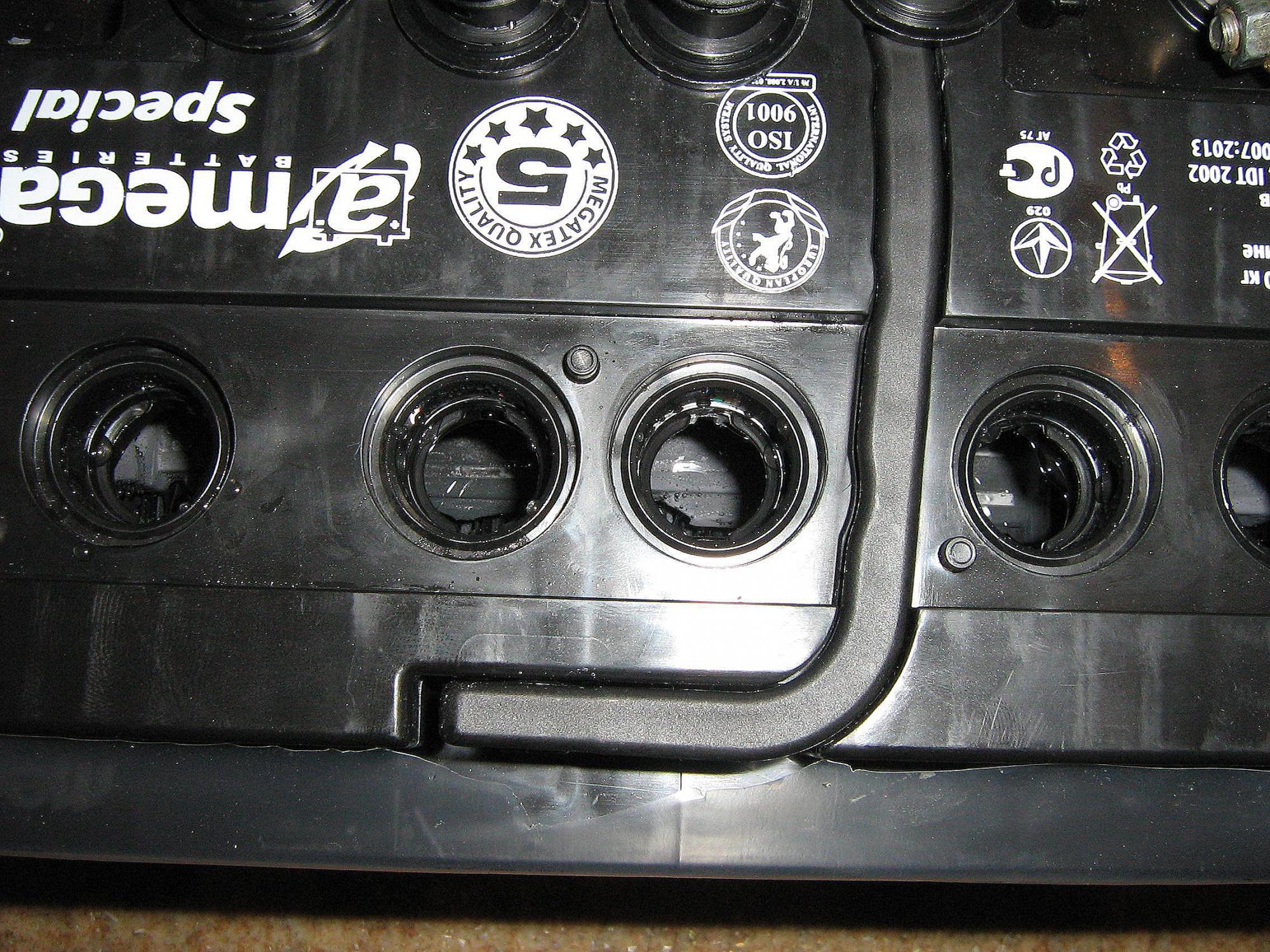

Цитата: Alex_Soroka от 26 Окт. 2018 в 10:49То может помочь, надо просто поставить в STD 7(12) Ач режим на часа два, потом переключить в режим "для кальция" 7(12)ач и оставить на 8-12 часов(на ночь).
Пробки не выкручивать, на всякий случай (вдруг КЗ будет в банке) принять меры от возможного разбрызгивания электролита (накрыть АКБ бумагой-газетой, поставить на полиэтиленовую пленку, вдали от нагревателей и продуктов).
Все так и проделал. В режиме кальций ничего не разбрызгивалось. Утром цвет пластин не изменился. Акб просто брала заряд. Поменял на другую.

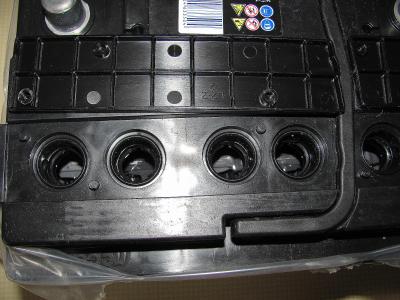

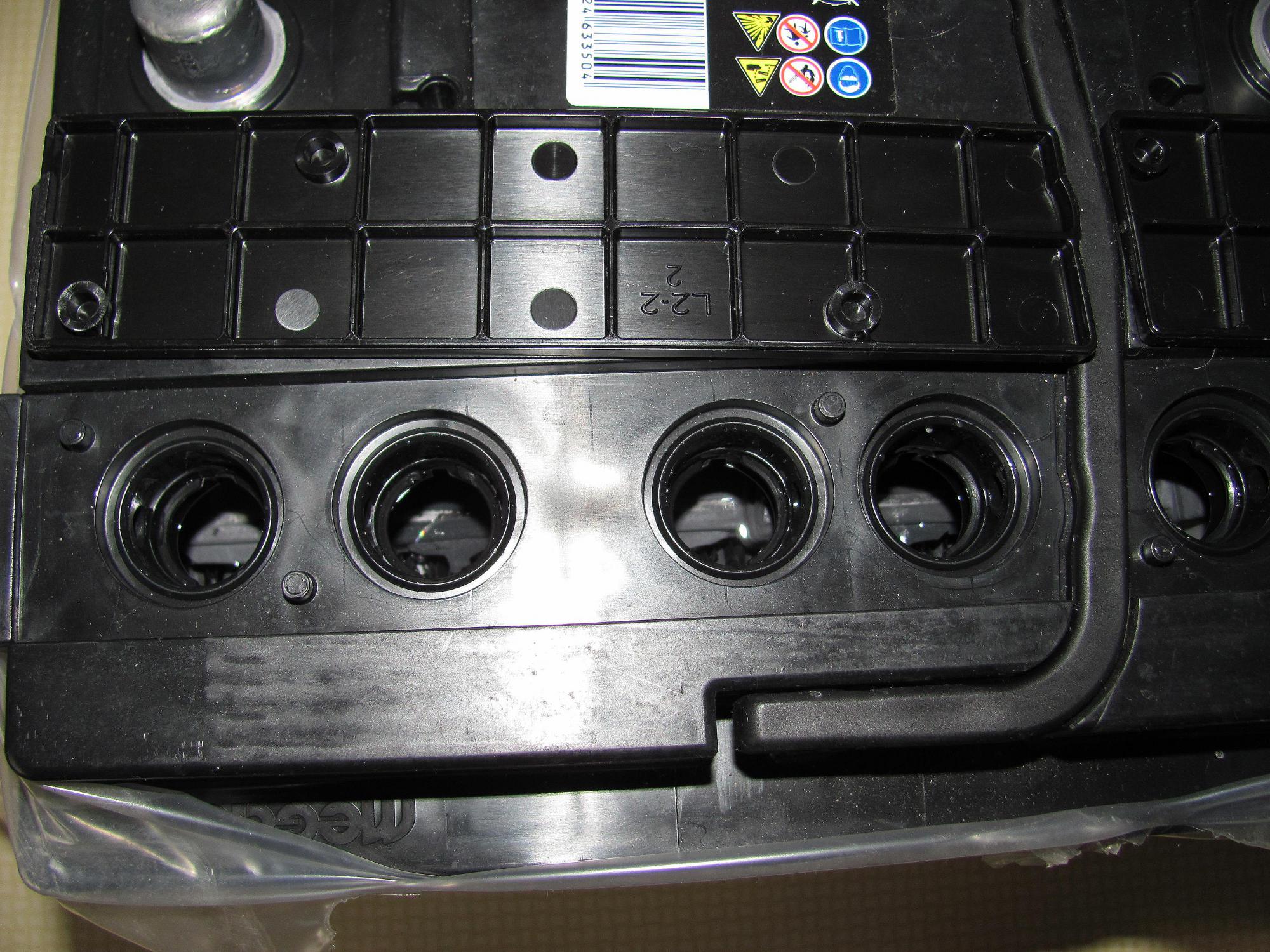

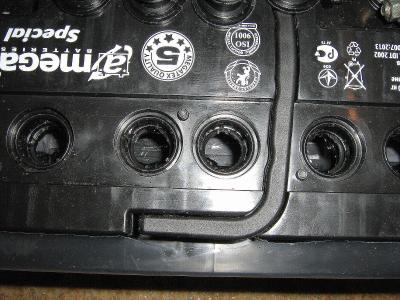

ivinn
[user]Alexandro[/user], и что "другая" а-мега?
Вот старые фотки двух акб а-мег "с нуля".
Им на сегодня уже по "двушке". работают, трудятся в полном разгаре.
У одной "пробег" где-то под 100т, у другой -65/70т.
Это видно специфика ихнего производства. если будет время сфоткаю свеженькую/нульсовою. все нормально было с Вашей первой батарейкой.
имхо
Alexandro
Цитата: ivinn от 30 Окт. 2018 в 02:40все нормально было с Вашей первой батарейкой.
Возможно я не спорю. Понять пробую почему отличаются так сильно батареи тюменская и эта. Омега изчезла с авторынка а так бы ее купил,правда дорогая очень она в Крыму была.
