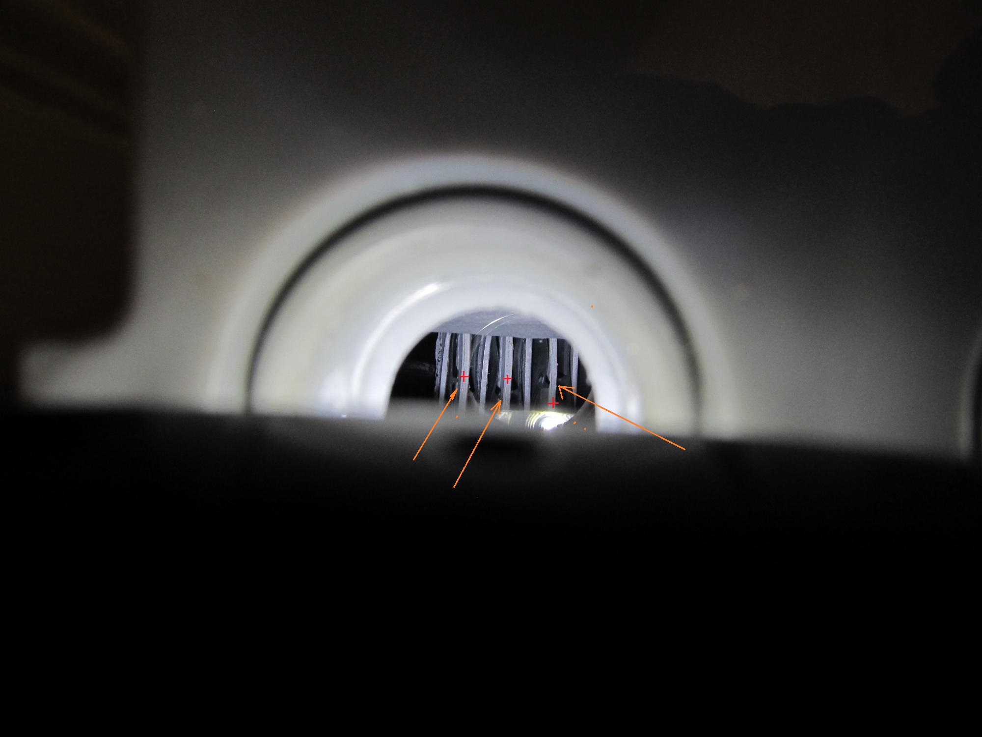

Alexandro
Вот в этом случае с новой АКБ что нужно делать при наличии зу4?
https://electrotransport.ru/index.php?topic=9650.1422#topmsg
Alex_Soroka
я не понял вашего вопроса - можете уточнить ?

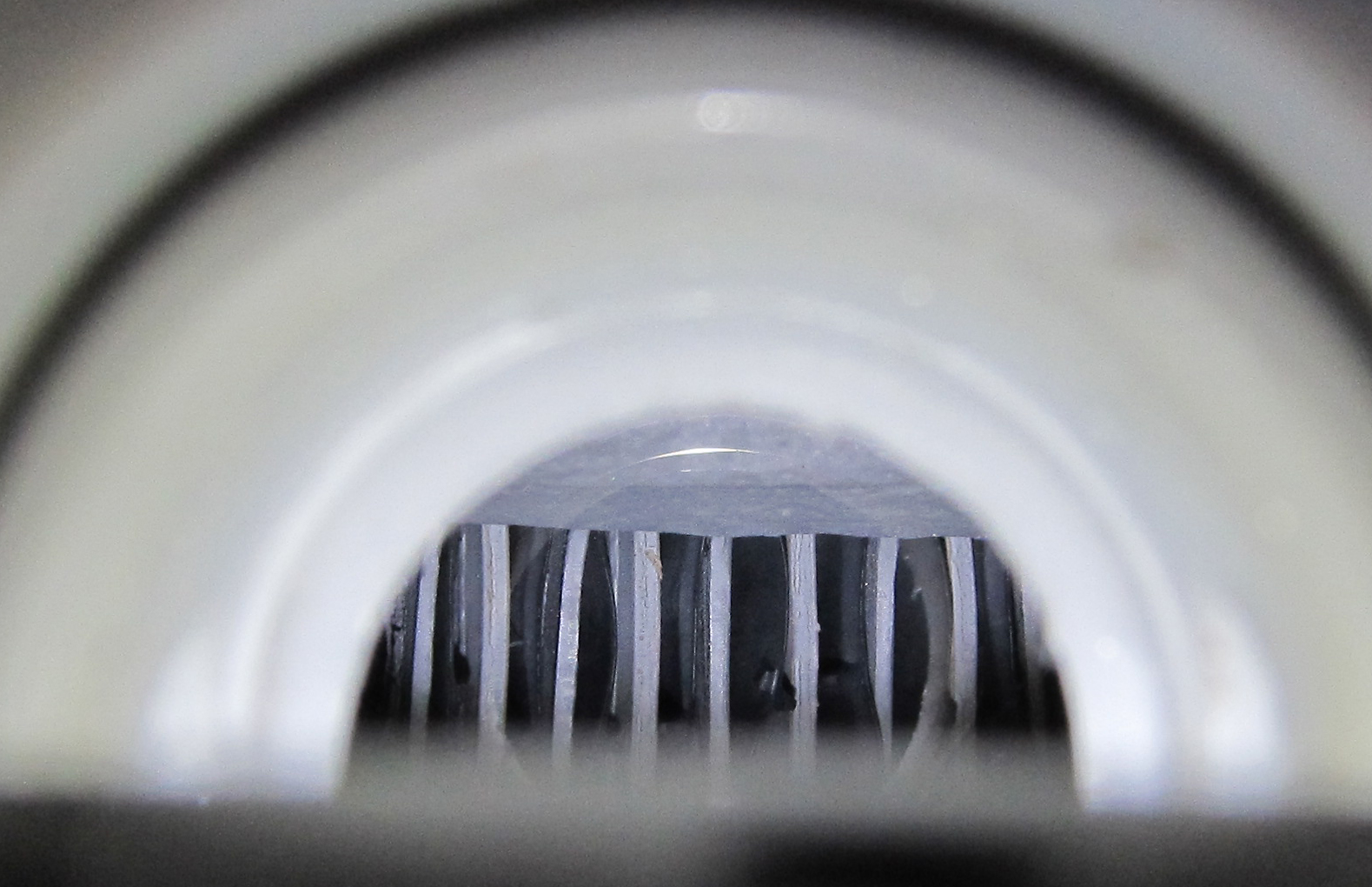

Alexandro
Цитата: Alex_Soroka от 26 Окт. 2018 в 10:44я не понял вашего вопроса - можете уточнить ?
Там все пластины серые. Коричневых нет. Это нормально? Тюменская сотка имеет и коричневые и серые пластины с новья.
Alex_Soroka
ненормально это.
а белый налет явный есть? именно белый как снег кристаллы?
Если вы про это:
"...Купил дешманскую батарейку в авто т.к. бош 74 отошел к предкам в пункт приема. Вскрыл крышку обнаружил что все пластины серые,коричневых нет."
То может помочь, надо просто поставить в STD 7(12) Ач режим на часа два, потом переключить в режим "для кальция" 7(12)ач и оставить на 8-12 часов(на ночь).
Пробки не выкручивать, на всякий случай (вдруг КЗ будет в банке) принять меры от возможного разбрызгивания электролита (накрыть АКБ бумагой-газетой, поставить на полиэтиленовую пленку, вдали от нагревателей и продуктов).
Alexandro
Цитата: Alex_Soroka от 26 Окт. 2018 в 10:49а белый налет явный есть? именно белый как снег кристаллы?
Белого налета при осмотре нет,на фото видно что нет.
Alex_Soroka
Такое впечатление что этот АКБ собрали из одних (-) пластин...
в прошлом моем письме(выше ) есть рекомендации по заряду от Версия4 - попробуйте.

Я тоже так подумал сразу. Может сменять его на другой? Тем более что ничего с ним еще не делал,клеммы без следов использования.

Обычно ребра конверта смотрят на плюсовой электрод.
https://electrotransport.ru/images/4/rgl4a1.jpeg
Alex_Soroka
на ваше усмотрение.
Сможете поменять без скандала - меняйте.
Не сможете - ставьте на подзаряд (см.выше) от Версия4.
